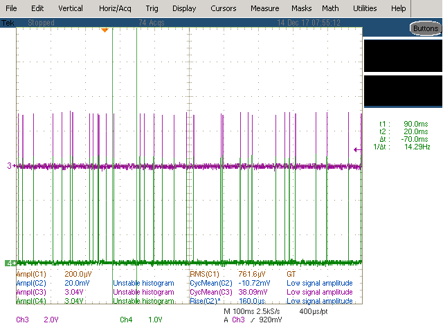

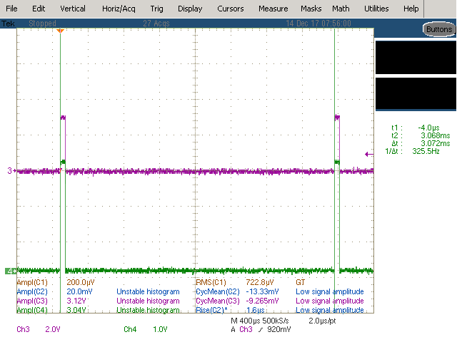

Hallo Leute,

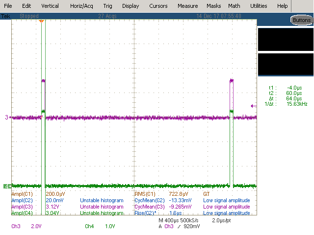

ich habe eine Frage  bezüglich des DCF77 SIgnals. Anbei habe ich mal die
Oszilloskop Bilder drangehangen. Grün Ist das Signal nach einem
Impedanzwandler und Lila das direkte SIgnal vom DCF77 Board von Pollin.
Noch werde ich nicht ganz so schlau was ich da messe.
Ich habe jetzt schon mehrere Pollin Boards ausprobiert und jeweils
dasselbe gemessen...
Ich halte alle "SPeks" ein die das Pollin Board angegeben hat.
Meine Frage dazu? Sind die Boards kaput oder interpretiere ich die
SIgnale Falsch? Normalerweise müssten die Pulse doch viel Länger sein
und die Pausenzeiten auch. BItte um Rat.
Gast #5242967
Joachim B. schrieb:
> das sind Störungen, unsauberer Empfang oder unsaubere Versorgung,
> da
> kann man die Zeit nicht dekodieren.
Ja, das habe ich mir auch schon gedacht aber das Signal habe ich bei mri
auf der Arbeit und zu hause gemessen. SInd die Pollin dinger einfach so
"schlecht"?
#5242977
nach über 15 bestellten (Conrad, Pollin u.a.) kann ich nur sagen ja,
oder mein Aufbau.
Nur ein älterer (vor 15 Jahren bei Conrad bestellt) tut an langer
Strippe seinen Dienst, aber auch bei mir nicht an jedem Ort, ich muss
das jedesmal suchen wo die geringsten Störungen sind.
Bei Pollin gab es die Umstellung von 5V zu 3,3V alle an  5V gingen
kaputt, gefunden hate ich die Lösung hier! und reklamiert, der
Beipackzettel war noch falsch auf 5V.

Na gut, dann werde ich mir mal zwei Conrad DCF Boards bestellen
#5243007
ich drücke dir die Daumen, aber auch die sind schlechter geworden.
Da andere User offensichtlich weniger Probleme haben kann ich nur raten,
das sehr sauber mit gefiltertet Versorgung aufzubauen und weiter vom µC
oder PC zu positionieren.
Während der ersten Sekunden versucht die Empfängerschaltung den Pegel
optimal einzurichten, wenn das nicht klappt bleibt der ganze Empfang
fehlerhaft, also auch mal öfter die VCC vom DCF77 Empfänger abschalten
mit Neustart, es kann aus einem Port gemacht werden weil der Empfänger
nicht viel Strom benötigt.
