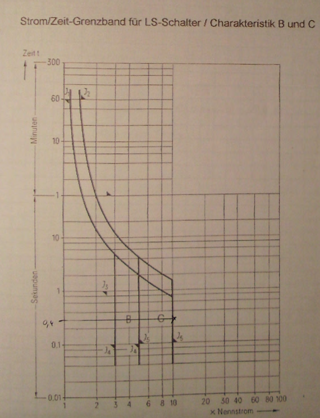

> 2. Sieh dir Kennlinie.png nochmal genau an.
Also es liegt logarithmisches Maß vor. Auf der x-Achse habe ich den
n-fachen Nennstrom und auf der y-Achse die Abschaltzeit. Aber das
beantwortet meine Frage nicht :(

Gut, es gibt da aber auch die Markierungen "B" und "C". Wenn du weißt
was die bedeuten findest du sicher die Antwort auf Frage 3.3

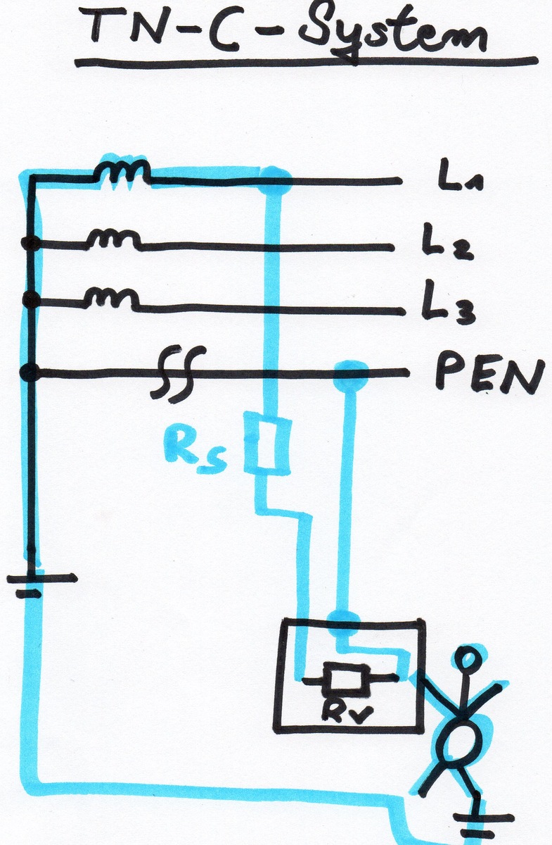

Ich habe mal im Anhang eine Skizze erstellt. Wir haben ja ein TN-C Netz.
Aber ich frage mich weshalb der PEN jetzt aufgetrennt ist. Wie ist das
zu verstehen?
Ich meine der Kurzschluss findet doch zwischen Phase und sagen wir hier
dem Gehäuse des Kasten's statt.
Ich habe jetzt angenommen der Vebraucher wird von Phase L1 versorgt. Mir
ist immer noch unkar wieso jetzt der Faktor 2 eine Rolle spielt. Ich
habe doch die Länge der Phase L1 zu berücksichtigen, irgendwie ist der
Punkt mir noch ein Dorn im Auge.

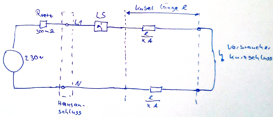

Persönliche Seite #5244521
Meine Idee mit Skizze war eher so.
Das ist jetzt keine Zeichnung wie sie in Energieanlagen verwendet wird,
aber eine Skizze des Stromkreises, wo dann der Kurzschlussstrom fließt.
Da sind auch alle für die Berechnung notwendigen Elemente drin.
Die Frage heißt jetzt also: Wie groß darf l sein, damit die 160A
fließen?

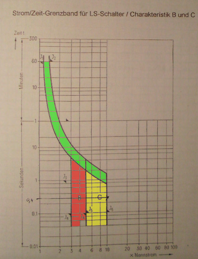

Persönliche Seite #5244572
Claudia W. schrieb:
> Die C-Charakteristik findet Verwendung in der Industrie, wo man hohe
> Lastströme z.B. bei Trafo's oder Maschinen widerfindet?
> B ist der Standardleitungsschutz.
Und man nimmt da unterschiedliche Typen, weil die sich in der
Auslösecharakteristik unterscheiden.
Der magnetische Auslöser im C-Automat löst garantiert aus, wenn mehr als
In*10 fließen. Bei weniger als 5*In darf er nicht auslösen. Diese 2
Werte bestimmen den gelb markierte Bereich.
Der grüne Bereich ist der thermische Auslöser. Im Automat ist da ein
Bimetall, wenn das zu warm wird löst der Automat auch aus. Und das sogar
bei viel kleineren Strömen, dauert dann aber halt länger bis der warm
wird.
Wenn die Leitung zu lang ist fließt im Kurzschlussfall zu wenig Strom um
den C-Automaten sicher (schnell genug) auszulösen, d.h. mit dem Strom
über den rechten Rand des gelben Bereichs zu kommen.
Die C-Automaten nimmt man im Industriebereich gerne, weil da z.B. wegen
Motoren und Trafos oft Einschaltstromspitzen entstehen, die das 3-fache
des Nennstroms (linke Grenze roter Bereich) überschreiten und so u.U.
zum ungewollten auslösen eines üblichen B-Automats führen können.

Persönliche Seite #5244711
Claudia W. schrieb:
> In der Skizze des Schaltplan's müsste ich doch aber noch den
> Schleifenwiderstand einzeichnen?
Der Schleifenwiderstand ist schon drin, links oben, Rnetz.
Der Schleifenwiderstand ist der Innenwiderstand des Versorgungsnetzes.
Darin enthalten ist z.B. das Kabel von der Trafostation zum Haus,
Widerstände der Wicklungen im Trafo etc.
Zu berücksichtigen sind also 3 (in Reihe geschaltete) Widerstände: 1.
der Schleifenwiderstand, 2. der Widerstand des Drahts vom
Sicherungskasten zum Gerät hin, 3. der Widerstand des Drahts vom Gerät
zurück zum Sicherungskasten. Das ist der Weg den der Strom nimmt. Der
Widerstand, den die Rückleitung zwischen Sicherungskasten und Trafo hat,
ist bereits im Schleifenwiderstand Rnetz enthalten.
zu 3., der Rückleitung: es ist hier egal, ob im Gerät ein Kurzschluss
L-N entsteht oder mit dem Gehäuse L-PE. Der Strom muss immer zurück zum
Sicherungskasten, und diese Ader hat auch einen Widerstand, der
berücksichtigt werden muss.

Claudia W. schrieb:
> Also ich fasse nochmal zusammen:
> 1) Das Netz kommt mit dem Schleifenwiderstand an den Hausanschluss
Jaein... Der Schleifenwiderstand, ist der Widerstand von Aussenleiter
zur Erde. D.h. es gibt vom Hausanschlusskasten (manchmal auch vom
Zählerschrank) eine Leitung zum Potentialausgleich. (Der ist Ringförmig
im Fundament des Hauses eingebracht.) Siehe mal:
https://de.wikipedia.org/wiki/Schleifenimpedanz  Der Potentialausgleich
kann also den Schleifenwiderstand reduzieren.(In der Praxis wird nicht
ein zusätzlicher Erder eingebracht, wenn der Abschaltstrom nicht
eingehalten wird, weil der Wert nur sehr geringe Auswirkungen haben
wird.)
> 2) Am Hausanschluss habe ich die 3 Phasen mit Leistungsschalter
Nein, so nicht. Am Hausanschluss hat man Vorsicherungen meistens NH-00
und in alten Anlagen Diazed Sicherungen.
> 3) Vom Hausanschluss gehen dann die Kabel zu den einzelnen Verbrauchern
Auch nicht. Vom Hausanschluss geht es dann zu dem Zählerschrank, und
nach dem Zähler geht es entweder zu einem weiteren Sicherungskasten,
oder zum Leitungsschutzschalter, dann zum Verbraucher.
> 4) Dort wird die Energie verbraucht
> Ahsoooo und der Kurzschluss ist dann zwischen zwei beliebigen Kabeln?
> Und daher bekommt der Strom den Widerstand des Rückwegs noch hinzu.
> Okay danke für die Geduld mit mir. Das war eine schwere Geburt.
> Dann bleibt noch die Frage mit der Einhaltung der Abschaltzeit.
> Wie kann die Abschaltzeit eingehalten werden, wenn der erforderliche
> Abschaltstrom nicht erreicht wird?
Um die Abschaltstrom mit Schleifenwiderstand (es gibt auch den
Netzinnenwiderstand (L-N)) einhalten zu können gibt es folgende
Faktoren:
- Die Leitung des Netzbetreibers, deren Querschnitt, und den
Potentialausgleich
- Der Querschnitt der Leitung vom Hausanschluss zum Zählerschrank,
- Der Querschnitt der Leitung zu dem Sicherungskasten; Von der Sicherung
zum Verbraucher.
In der Praxis sieht es dann so aus: Wenn die Abschaltstrom nicht
eingehalten wird, dass man eine Sicherung einbaut, die Kleiner ist.(Da
muss man aber schauen was für Verbraucher da sind, oder genutzt werden)
Oder die Leitung zum Verbraucher wird gegen eine größere Ausgetauscht.
z.B. 1,5mm² gegen 2,5mm²
