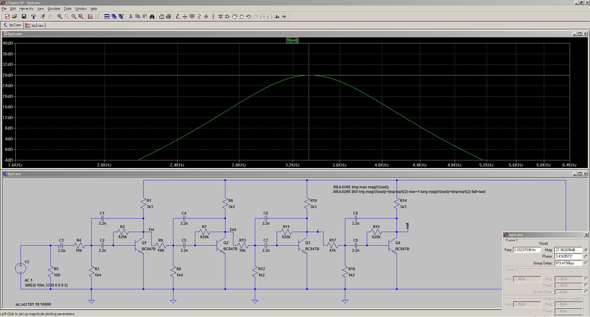

Liebe alle,
was analoge Schaltungen angeht, bin ich nicht sonderlich talentiert,
deshalb frage ich hier um Rat: Ich möchte das Piepen eines Weckers mit
einem Mikro, genauer mit einer kleinen Elektret-Kapsel, die sich direkt
vor den Wecker (in < 5cm Abstand) befindet, detektieren.
Die Kapsel soll standardmäßig beschaltet sein, so wie hier gezeigt:
http://www.loetstelle.net/praxis/elektretmikrofon/elektretmikrofon.php
Ja, ich weiß es geht auch mit einem AVR, Frequenz aufnehmen usw.
Ja, ich weiß, direkt am Wecker das Signal abgreifen wäre einfacher.
Das will ich aber gerade nicht, sondern eher aus Wissensdurst und
vielleicht auch aus Nachbau-Lust eine analoge Schaltung kennenlernen
(also den Teil, der dann nach dem Koppel-Kondensator kommt), die ein H
ausgibt wenn sie ein Piepen erkennt, sonst ein L.

Ich kann dir Schaltungen vorschlagen: Vorverstärker, Filter (kann man
evtl. drauf verzichten, aber nächtliches Schnarchen, Husten...),
Gleichrichter, Schaltstufe. Aber erzähle, was dir davon etwas sagt, ob
du es löten oder auf einem Steckbrett aufbauen kannst oder willst, und
ob du - entschuldige, aber wir haben alle mal angefangen - einen
Kondensator von einem Widerstand und Plus von Minus nicht unterscheiden
kannst.
Grundschaltung Verstärker mit Operationsverstärker bekannt?
Gleichrichterschaltung bekannt?
Wie steuert man einen MOS-FET an?
Schon mal was von aktiven Filtern gehört?

Also ich habe die o.g. Stichpunkte mal aufgegriffen und gebastelt.
Zuerst mit div. Hoch und Tiefpässen auf dem Steckbrett. Das Filtertn an
sich funktioniert erwartungsgemäß, allerdings ist es schwer, und ich
denke nur mit Filtern nicht möglich, zwischen Sprachbestandteilen,
Umgebungsgeräuschen und dem Piepen sauber zu unterscheiden. Von der
Analogtechnik hab ich jetzt erstmal genug gebastelt für meinen
Geschmack.
Dann habe ich doch wieder einen Arduino Uno hergenommen (weil der gerade
hier lag) und das kleine Mikrofonmodul angeschlossen (so ähnlich wie
dieses hier http://www.segor.de/#Q=Mikrofon-Modul&M=1 )
Zum Auswerten habe ich den analogen Komparator genommen, AIN0 auf die
interne Referenz und AIN1 so angeschlossen (s.u.) - mit dem Poti kann
ich also die "Empfindlichkeit" einstellen (je näher an der internen
Referenz, desto empfindlicher)
               5V
               100k
Mic_out--330nF--+---AIN1
            Poti 50k
               GND
Der Wecker piept mit ca. <2kHz - also bin ich davon ausgegangen, wenn
ich 10ms messe, sollte konstant ich 20+ Impulse bekommen. Das klappt
manchmal, aber ist abhängig von der Mikrofon-Empfindlichkeit und der
Entfernung. Als ich dann 50 oder auch mal 100 Impulse bekam, hab ich mir
das Piepen vom Wecker mal auf dem Oszi angeschaut - und gesehen, dass
das nicht einfach so ein einfaches Rechteck / Sinus ist, sondern
Oberwellen drauf, die je nach Entfernung / Intensität den Komparator
auslösen oder auch nicht.
Jedenfalls gibt es auch da "Fehlerkennungen" - also manche Sprachanteile
liegen auch mal zufällig in diesem Spektrum. Dann hab ich mehrmals
gemessen und nur dann eine Erkennung gewertet, wenn 4x das Signal oder
die Oberwellen erkannt wurden - und als es auch da noch ganz seltene
"Fehlauslösungen durch Sprache" gab, hatte ich erst mal keine Lust mehr.
Sollte ich anders messen / wie?
Nun könnte ich noch den o.g. NE567 testen - aber da ist mir nicht klar,
was die Minimalbeschaltung ist, und wie ich den auf die Piepfrequenz
abstimmen soll? Ok man kann erstmal rechnen, aber die Bauteile haben ja
Toleranzen.. Also wäre ein Poti zum Einstellen schon gut..

Brauchte ich auch schon mal.
vier Transistoren und handelsübliche Werte.. bekommt man in smd klein
aufgebaut. Gleichrichter (delon, villard etc.) geht ganz gut.
Äxl

Es gibt mehrere Varianten wie man es machen kann.
Die einfachste, so wie ich es machen würde, einen
selektiven Verstärker, dann gleichrichten und noch
einen Komparator. Damit ist die "ja nein" Information
dann schon fertig. Die Filter kann man mit LC oder
RC aufbauen.
Oder die Variante mit Tondecoder IC NE567.
Oder was Lothar Miller vorgeschlagen hat.
