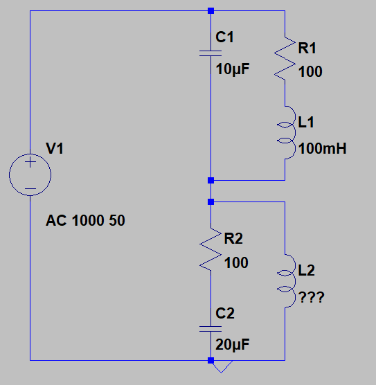

Hallo zusammen
Ich möchte in angehänter Schaltung, den Gesamtphasenwinkel der Impedanz
auf 0 kompensieren.
Also Phi von Z soll 0 werden.
Ich habe dies wie im Bild angehängt versucht, weiss jedoch nicht ob das
korrekt ist. Kann mir jemand helfen?
Danke.

Na du hast es doch eh schon in LTSpice eingegeben. Setze jetzt noch
deinen berechneten Wert von L2 ein und lass dir den Phasenwinkel des
Stroms bei 50Hz anzeigen, dann weisst du ob es passt.
Wenn es nicht passt liegt es vielleicht daran, dass du so getan hast,
als würde Zges nur aus L1, R1, C1, R2, C2 bestehen. Dann nimmst du
dessen Imaginärteil und sagst, dass X_L2 genau so groß sein muss.
Das würde vielleicht aufgehen, wenn L2 in Serie zu deinem Zges liegen
würde (also einfach zu Z_ges dazu addiert wird). Tut es aber nicht, es
liegt parallel zu einem Teil deines Zges - du kannst j*X_L2 also nicht
einfach so zu Z_ges dazu addieren.

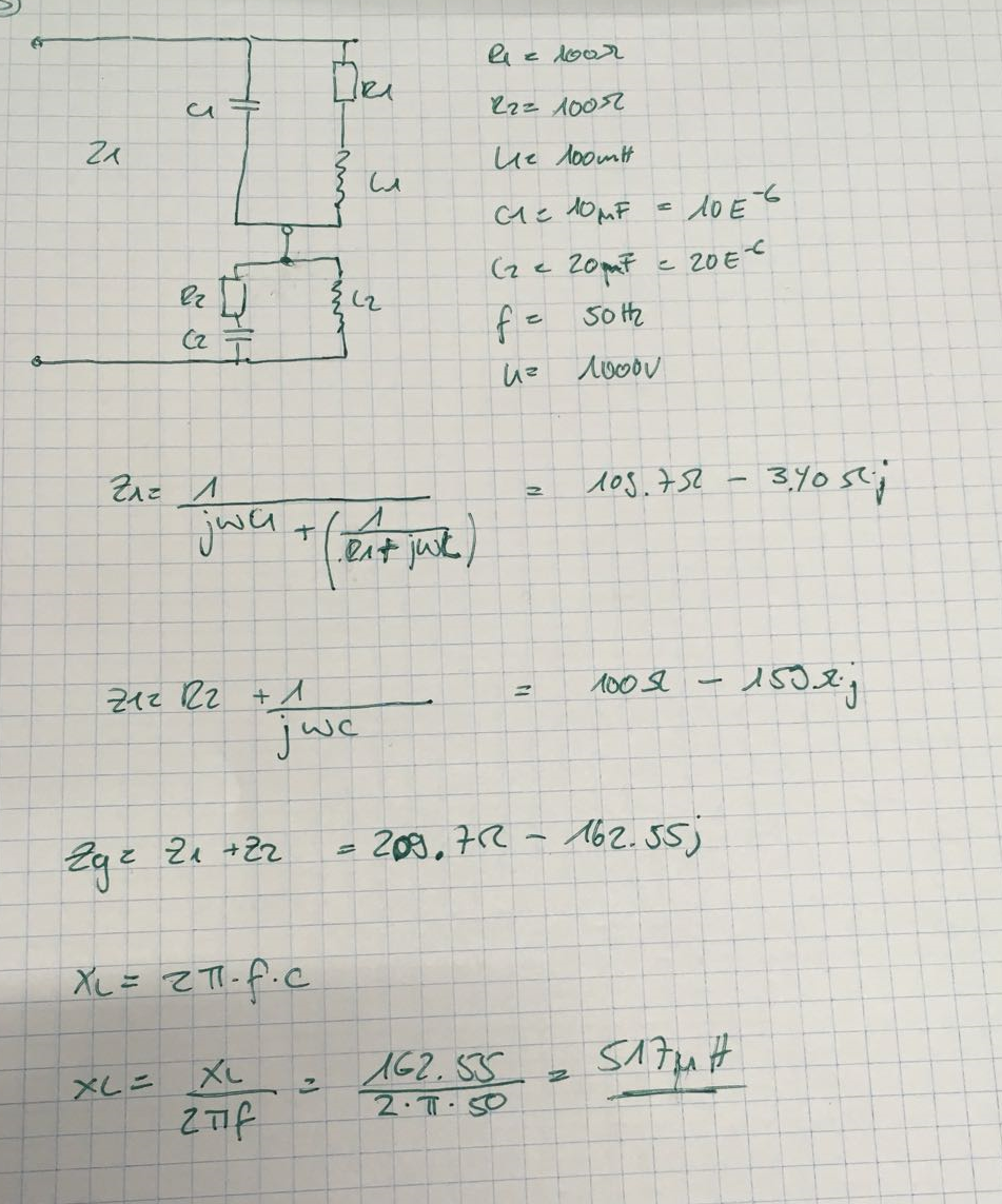

#5243442
Z1 hast Du ja richtig gerechnet. (Z1 = (109 - 3.40i) Ohm )
Z2 (aus C2,L2,R2) braucht also einen Imaginärteil = +3.40i .
Zeichne den Imaginärteil von Z2 = f (L2) .
(oder lasse Dir mit geeignetem Program, zB GeoGebra plotten)
Der Schnittpunkt von +3.4 und imag(Z2) ist die gesuchte Induktivität.
Oder rechne.
Gast #5243467
Holger K. schrieb:
> Hmmm. Meinst du mit Z2 nur die Impedanz der Spule L2?
Nein. Sondern so wie er korrekt geschrieben hat:
Z2 ist also die gesamte untere Hälfte deiner Schaltung. Z1 und Z2 liegen
in Serie. Die darfst du einfach addieren, und deswegen muss der
Imaginärteil von Z2 grade dem Imaginärteil von Z1 entsprechen, nur halt
mit gedrehtem Vorzeichen. Dafür gilt also tatsächlich
Holger K. schrieb:
> Also wäre die Bedingung |Imag(Z1)| = |Imag(Z2)| ?
