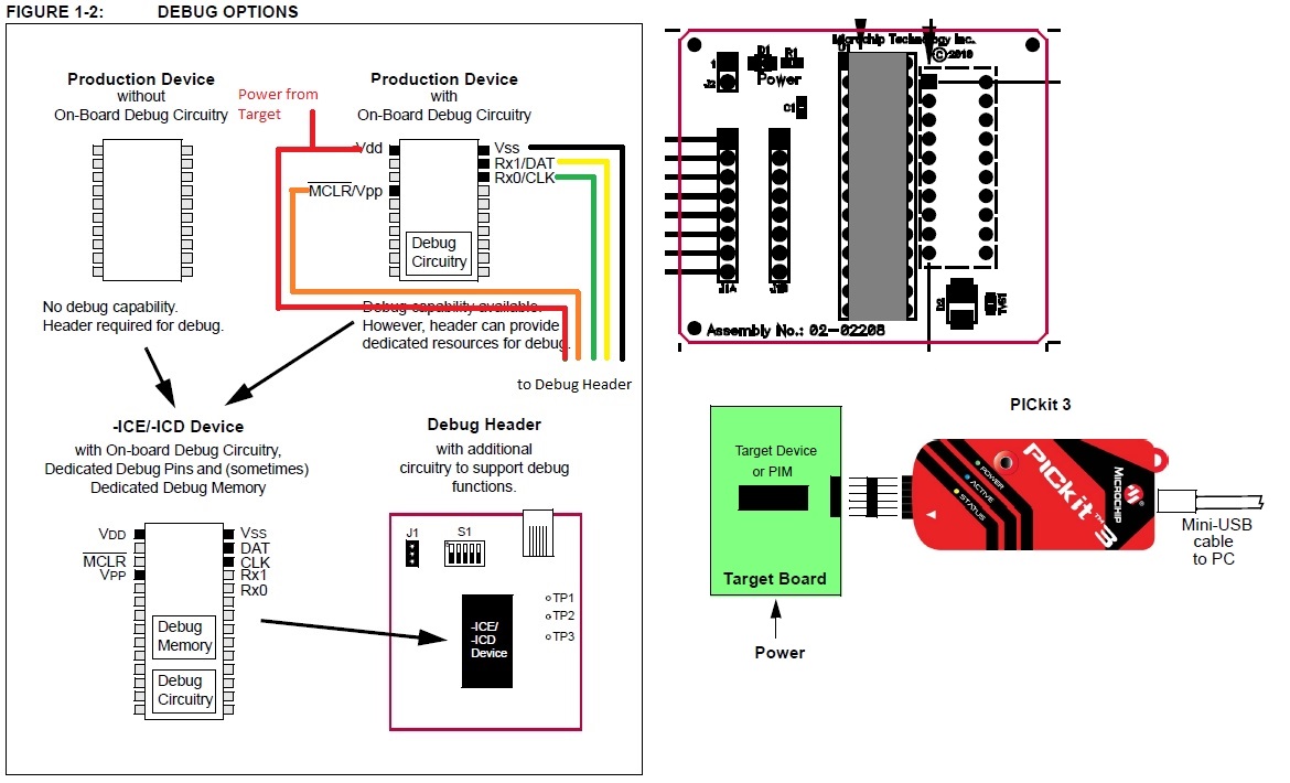

ich versuche mich grad am debuggen des PIC16F1503 mit debug-header
AC244051.
-Programmer PICkit3
-verwendeter Compilerversion XC8 1.44.
-Target Device wird extern mit 5V versorgt
In Anhang die Verbindungen wie ich diese Aufgebaut habe.

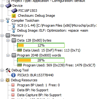

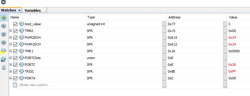

von Ben K. (keller_ben)
Hallo Teo Derix,
anbei ein Auszug vom Dashboard und Watchlist von den Registern.
Register ändere/schreibe ich nicht per Software beim debuggen, sondern
ändere NUR meine I/O´s am PIC.
Wie gesagt kommt es einen so vor als ob der Simulator läuft.
Ich muss nochmal darauf hinweisen, ich habe 100%ig den Debugger als
PICKIT3 samt Header ausgewählt.
Eventuell ist ja die Hardwarebeschaltung zwischen Header und PIC
falsch??
Viele Grüße
Ben

von Volker S. (vloki)
Ben K. schrieb:
> Was mich zum grübeln bringt:
> Das Target-Device mit dem PIC16f1503 läuft auch schon komplett an, bevor
> ich mich in der main-routine vorwärts bewege.
Woher weißt du das?
Ben K. schrieb:
> Theoretisch darf doch mein PIC16f1503 erst dann die Befehle ausführen,
> sobald ich mich im Debug-Mode step by step vorwärts bewege
Kommt drauf an, wie das konfiguriert ist. Kann auch sofort los laufen...
Das Programm läuft, du änderst einen Input, drückst auf Pause,
oder wie machst du das?
Welchen Input genau?
Wie sieht die Änderung genau aus?
> falsch??
Was steht denn im Output Fenster für das PK?
Wenn da am Ende "running" steht, kann es keine Verbindungsprobleme
geben.
Ben K. schrieb:
> 3. Hardware BP vor dem Compilieren gesetzt
Das ist egal, ob vor oder nach dem Compilieren. Das Programm darf nur
nicht laufen, sondern muss angehalten sein.

Sorry, habe ich überlesen. Es funktioniert also eigentlich alles, nur
PORTX wird im Debugger nicht richtig aktualisiert?
IIRC habe ich so was schon mal gehört. Was passiert, wenn du PORTX in
deiner Hauptschleife einliest? (dummy = PORTX;)?
