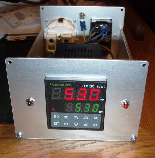

Guten Tag,
ich habe einen Labor-Timer gebastelt. "Früher" hat man damit zB in der
Dunkelkammer beim Belichten von Bildern 5 oder 7 oder 25 Sekunden die
Belichtungslampe am Vergrößerer eingeschaltet.
Das Timer-Relais hält den Kontakt nach dem Start also für eine
einstellbare Zeit geschlossen und öffnet danach. Ich betreibe damit
allerdings keine Belichtungslampe. sondern meine Kaffeemühle (man mahlt
für x Sekunden und erhält so bei jedem Mahlvorgang grammgenau dieselbe
Kaffeemenge, was wichtig für guten Espresso ist. Man mahlt also "on
demand" und nicht im voraus, damit der Kaffee auch immer wirklich frisch
ist.)
Als Timer-Relais verwende ich das für diesen Zweck öfters eingesetzte
IDT-E2RH von Inkbird, das auch als SESTOS gelabelt verkauft wird.
Das funktioniert auch bestens.
Allerdings:
Um die Zeit zu verstellen muss man an kleinen Folientasten rumfummeln,
was des morgens zittrig und mit schlechtem Auge nicht immer ganz einfach
ist.
Daher hätte ich gerne ein Relais, das quasi analog zu verstellen ist
statt mit Drucktasten.

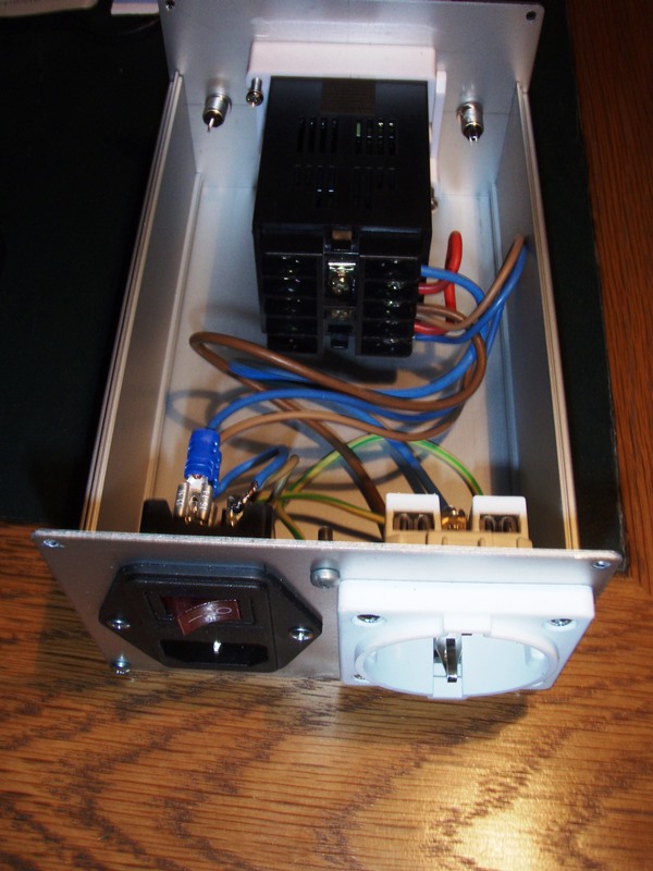

Im Anhang mein Timer, wie er jetzt ist. Das Relais mit der
Digitalanzeige soll gegen eines mit analogere getauscht werden.

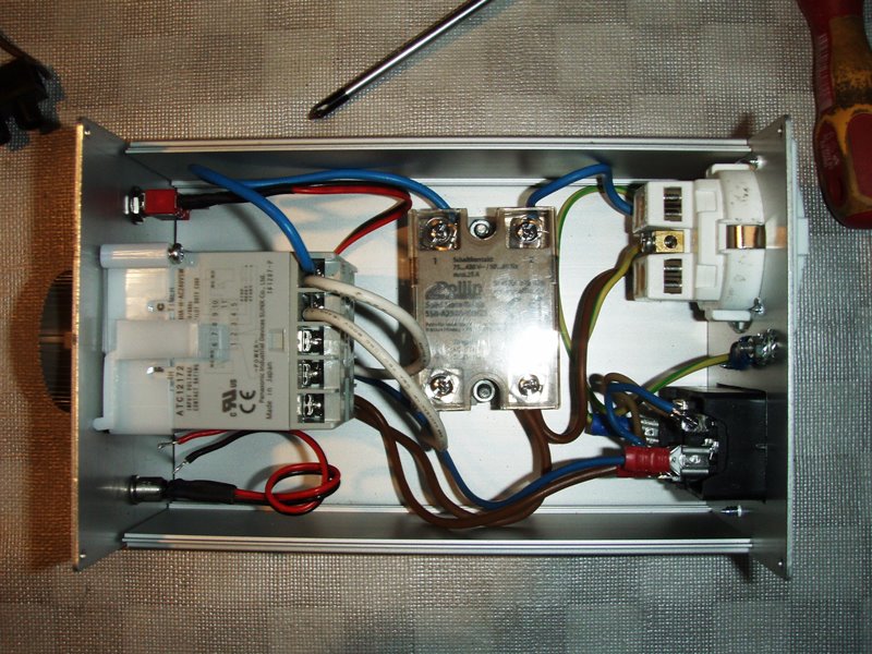

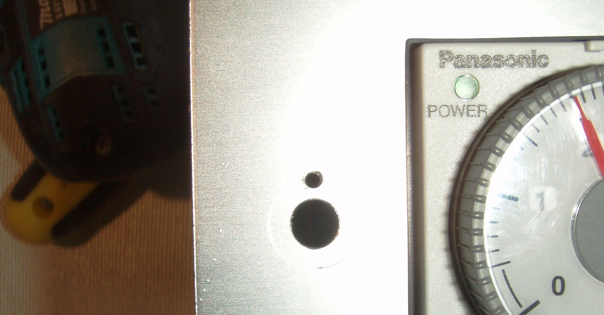

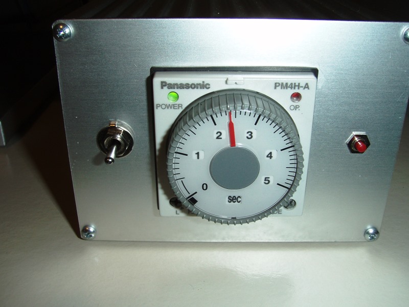

OP
Der guten Ordnung halber:
Es ist das Panasonic PM4H-A geworden, das in der Betriebsart OF1 genau
das macht, was ich benötige: Das Relais zieht für die voreingestellte
Zeitdauer an. Der Timer lässt sich problemlos zehntelsekunden-genau im
Bereich bis 5 s oder bis 10 s einstellen.
Da der Mühlenmotor 1 kW hat und das Panasonic Relais bis 5 A belastbar
ist, habe ich noch ein 20 A SSR dazwischen geschaltet, um den
Anlaufstrom zu verkraften.
Ich danke nochmals für die freundliche Unterstützung in der Auswahl.
Andreas

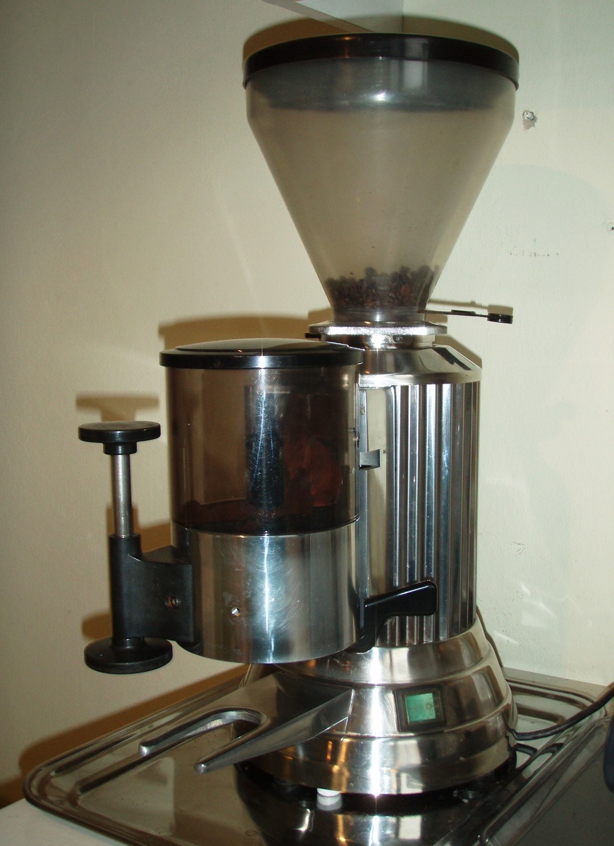

EDIT: Im übrigen auch ein Bild der Mühle, um die es eigentlich geht ;-)
