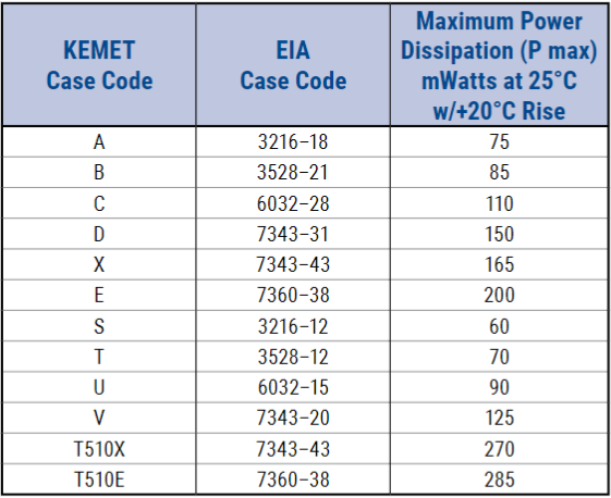

Ecaps schrieb:
> aber gibt es nicht noch eine andere
> Bezeichnung, die gängiger ist?
Für solche Tantals ist A,B,C... die gängige Gehäuseform. Warum willst du
unbedingt eine unübliche Bezeichnung? Um den Bestücker zu verwirren?
Georg
Gast #5244475
Die Bauform nennt sich "Moulded", geformt.
Ist eine geläufige Bezeichnung für die Festlegung von ähnlichen
Bauformen in unserer Bestückmaschinen-Software.
Die Teile bezeichnen wir als Tantal_A, Tantal_B usw, egal, von welchem
Hersteller.
Unter "Moulded" können z. B. keine Gullwing-Beinchen angelegt werden,
dann gibt es eine Fehlermeldung.
Dioden, z. B. DO214SMA, SMB oder SMC laufen auch unter Moulded, ist die
gleiche Bauart.
Im Case-Code befindet sich eine 4-stellige Nummer, die ersten 2 geben
die Länge und die letzten 2 geben die Breite des Bauteils in 1/10tel mm
an.
Übrigens, verwirren kann man damit einen Bestücker nicht, wenn er sich
mit den Bestellbezeichnungen auskennt.
