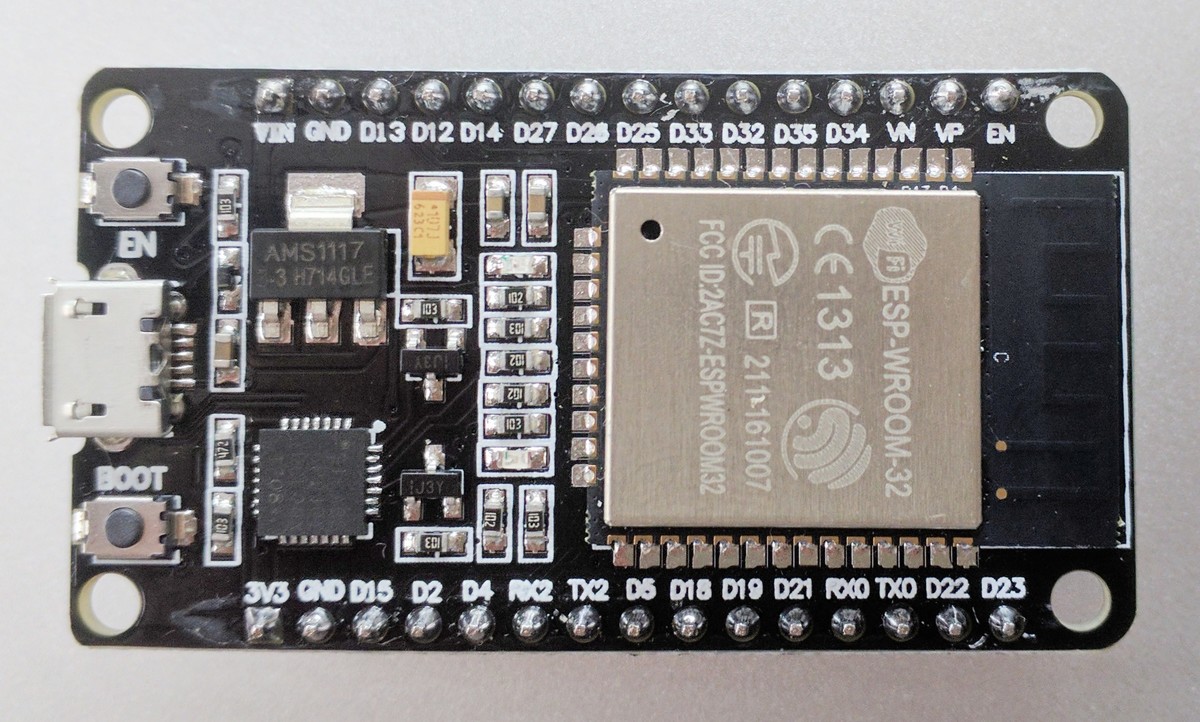

Hat jemand schon mal Micropython auf dem ESP32 ausprobiert?
Beim ESP8266 gibt es die NodeMCU. Beim ESP32 habe ich eines auf dem
"WROOM" drauf steht und so aussieht:
https://cdn.instructables.com/ORIG/FQM/7X6B/J7GGGD9O/FQM7X6BJ7GGGD9O.png
Ich würde gerne wissen, ob das ESP32 zusammen mit Micropython geeignet
ist, einen HC05 US-Sensor zu nutzen.
LED-Blinken schalten klappt schon mal:

Um mal die Geschwindigkeit die DAC-Geschwindigkeit zu testen ..
Das folgende Programm toogled den DAC Ausgang ( im Bild der Anschluss
mit der Bezeichnung D26)
from machine import DAC
from machine import Pin
dac1 = DAC(Pin(25))
dac2 = DAC(Pin(26))
while 1:
     dac2.write(0)
     dac2.write(255)
Die DAC-Samplingrate ist ~75kHz mit leichtem Jitter.
