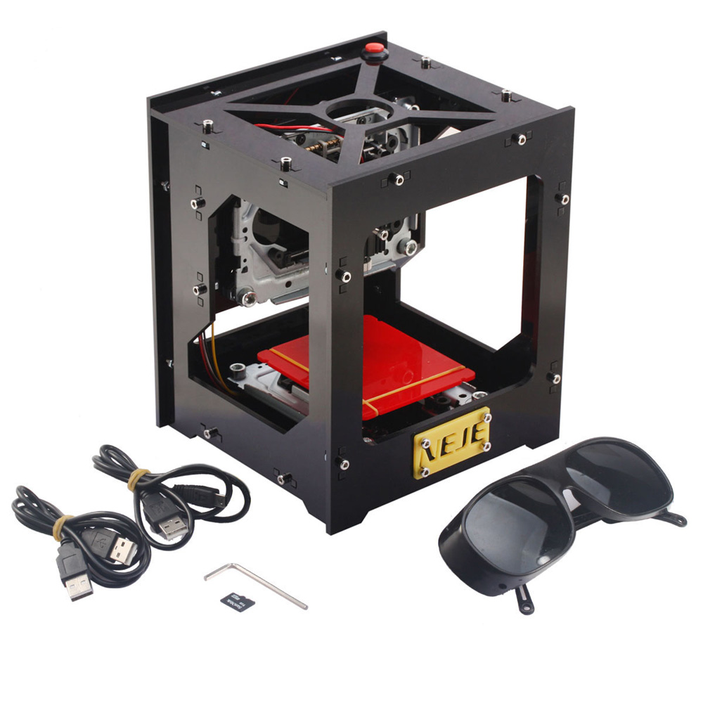

von Klaus (Gast)
Andreas B. schrieb:
> Dummerweise gehen sie bei mir nie kaputt. (ist das jetzt gut oder
> schlecht?)
Schwer zu sagen. Die "letzten" ihrer Art (bevor die DVDs in Mode kamen)
mit dem niedrigsten Preis dafür aber 48fach Brenngeschwindig sind
ziemlich schnell gestorben. Sind eine nette Bastelquelle: kleine DC
Motore, Stepper mit Spindel, Brushlessmotor mit linearen Hallsensoren
und federnde Schalter mit Nullstellung in der Mitte. Die Chinesen bauen
daraus "Laser Engraver", was man auch immer davon halten will.
MfG Klaus
