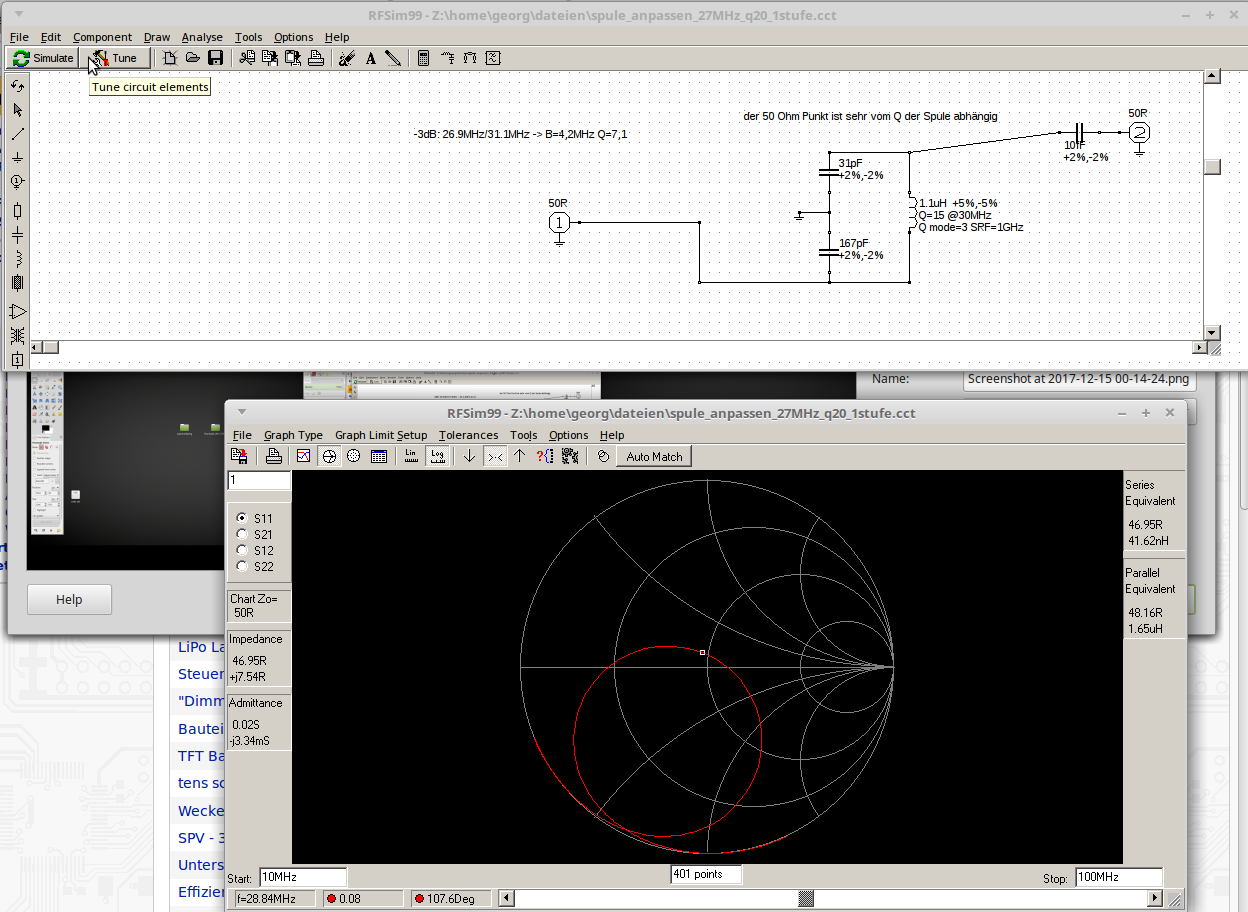

ich will ein Probenvolumen einer möglich hohen elektrischen Feldstärke
aussetzen. Dazu habe ich eine Spule mit ca. 1x1x1cm (das Volumen ist in
der Spule) die mit einem 27MHz Sender angeregt wird. Dazu will ich die
Spule an 50 Ohm anpassen.
Erste Schaltungsideen siehe die Bilder. Offensichtlich ist es so dass
die Werte der Kondensatoren sehr stark von der Güte der Spule abhängen.
Leider weiß ich die nicht genau, denn die Güte ändert sich wenn das
Plasma im Probenvolumen (etwas) leitfähig wird und damit mehr Strahlung
absorbiert.
Hier wird auf S.10 beschrieben wie man mit zusätzlichen
Tiefpass-Anpass-Stufen die Bandbreite der Anpassung größer machen kann.
http://www.qsl.net/va3iul/Impedance_Matching/Impedance_Matching.pdf
Dazu habe ich die 27MHz_q50_2stufen.png ausprobiert. Nach der
Beschreibung auf S.8 muss der C des LC-Tiefpass auf die Seite mit der
höheren Impedanz. Aber es ist so dass die Bandbreite sogar kleiner wird
als ohne die zusätzliche Anpass-Stufe (27mhz_q50_1stufe). Was mache ich
falsch? Wie muss ich vorgehen wenn ich bei gegebener Spulengüte die
Bandbreite der Anpassung vergrößern will? (Mit einem R bedämpfen will
ich die Sache nicht, ich brauche ja maximale Spannung an der Spule und
damit max. Feldstärke in dem Spulenvolumen)

Noch was: Die 1,1uH der Spule sind einfach mal eine Annahme, die sich
darauf bezieht was ein paar Windungen mit 1cm Durchmesser an
Induktivität haben würden.
Ich hänge noch die RFSim99 Dateien an, falls es jemand nach simulieren
will.

Gast #5244201
> Das scheint mir eher ein Fall für ein Mikrowellenplasma im Hohlleiter
Es ist eine Art Neonleuchte, aber ohne Elektroden. Weger der höheren
Lebensdauer soll das Plasma nicht durch Hochspannung per Elektrode,
sondern durch ein E-Feld gezündet werden.
Nur ein paar Watt, deswegen keine Wasserkühlung ;-)
Vielleicht ändert sich das Q nicht so extrem, es ist ja doch nur ein
verdünntes Gas in einer kurzen Glasröhre. Ich war nur überrascht dass
das Q so viel Einfluß auf die Impedanz-Anpassung kat. Dachte das würde
nur die Verluste beeinflußen.
Aber was haltet ihr von dem Ansatz der Schaltung? Würde man das
prizipiell so machen oder gibts andere Ansätze mit denen die Anpassung
besser klappt?
