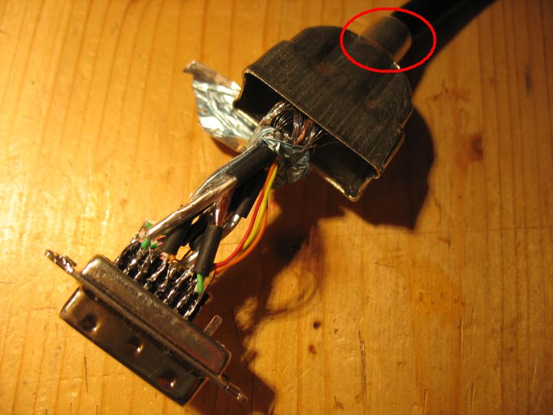

habe hier einen DVI-Stecker zusammen gelötet. Funktioniert auch. Jetzt
muss noch das Schirmblech über den Stecker.
Frage:
Wird das Blech (markierter Bereich) etwas gequetscht, um es zu fixieren?
Könnte dann nicht das Kabel beschädigt werden?
Oder wie wird dieses Blech am Stecker befestigt?
Danke.
Sören

Was ist denn mit dem Stecker selbst passiert? Die Lötstellen sehen
irgendwie ... sehr lang aus. Da würde ich entweder nochmal besser löten
oder mindestens jeder Lötstelle einzeln etwas Schrumpfschlauch
spendieren.
Wo ist das Steckergehäuse selbst?
Und: Warum lötest Du ein DVI-Kabel selbst? Ist ja nicht so, daß die
Dinger besonders teuer wären, und das Argument, die Stecker nicht durch
kleinere Öffnungen zu bekommen, ist seit Erfindung der HDMI-Kabel (für
die es Adapter auf DVI gibt) auch keines mehr, das aufwendige Lötorgien
rechtfertigt.

Stimmt schon, ich könnte auch günstig ein neues Kabel kaufen. Aber
Wegwerfen ist nicht so mein Ding.
Schrumpfschlauf wurde noch drüber geschoben.
Der originale Stecker wurde abgeschnitten, der war nicht zu öffnen.
Jetzt habe ich diese Metallmanschette vorsichtig zusammen gedrückt und
noch etwas Heißkleber reingemacht.
Und damit das ganze auch hält, kommt  noch einen Wimpel mit "Vorsicht"
dran.
Stecker funktioniert und dann lasse ich das jetzt mal so.

An diese Lasche kommt bei anderer Steckerbelegung die Masse für die
analogen Signale. Sie ist nicht mit der Schirmung des Gehäuses
verbunden.
Die Masseverbindung wird jetzt nur über die etwas gequetschte Verbindung
zwischen Kabel und seiner Schirmung, diesem Schirmblech und dem Stecker
hergestellt.
Für's nächste Mal merke ich mir aber, dass ich evtl. die Schirmung auch
anlöten kann. Danke für den Tip.
