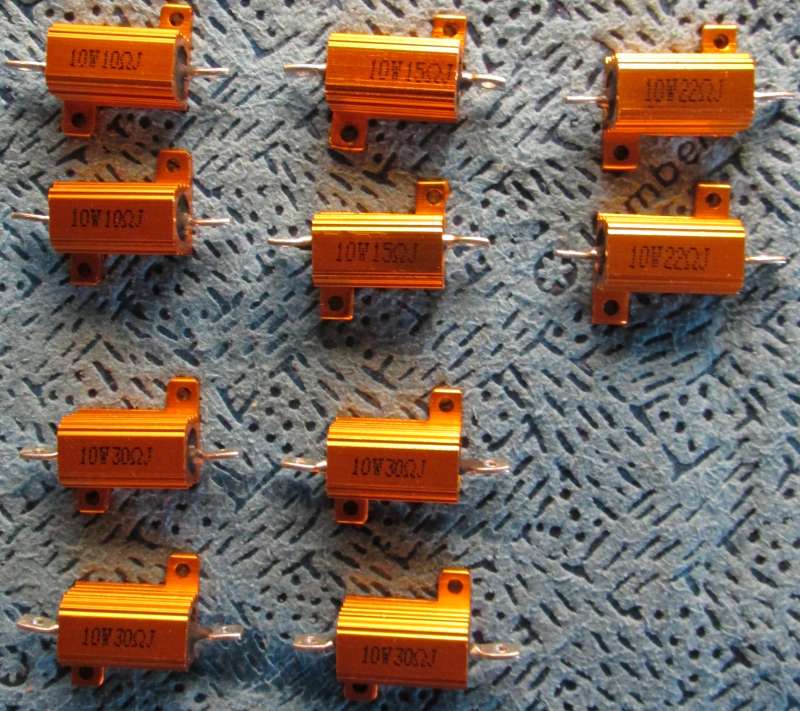

Ich würde eher die nichtleuchtende Variante mit solchen
Beitrag "Re: Heizkabel gegen Gefrieren"
Widerständen an einer nach außen isolierten Metallummantelung in
temperaturgeregelt bevorzugen (sofern die Tiere sich keinen Tee kochen
wollen).
