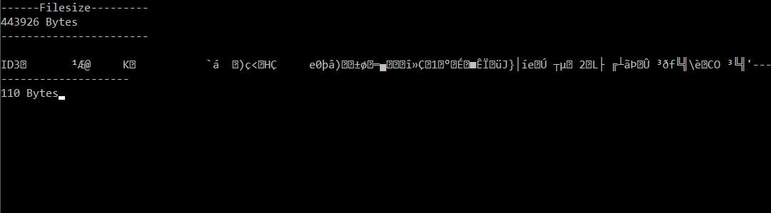

Ich habe hier einen Code, welcher eine Datei lesen soll und die Daten
daraus verarbeiten. Den code hab ich aus dem Internet.
An einer Stelle wird nun geprüft, ob das EOF erreicht wurde.
Dies geschieht mittels foef.
Beim ersten Durchgang ist das Ergebnis false wie erwartet.
Beim zweiten jedoch is es true und die Schleife bricht ab.
Links im Bild sieht man das Ergebnis von ftell. es sind also erst 8192
Bytes gelesen. Die Datei hat jedoch 434kB. Weshalb spricht nun also das
feof bereits an?
Ich bin etwas Ratlos. Softwareumgebung ist code::blocks mit MingW32
Compiler.
Danke schonmal

Hallo zusammen
Danke für eure Antworten.
Um viele Zweifel und Fragen zu beantworten, habe ich mal folgendes
probiert.
UINT32 filesize = 0;

Filesize ist 443926
Nach 110 Bytes scheint jedoch eof zu kommen.
Siehe bild im Anhang.
Sehr merkwürdig....
> FILE *fp = (FILE *) NULL;
>   UINT32 count = 0;
Gibt's bei dir keine Dateien größer 4GB? Verwende mal "long" als
Datentyp. Öffne die Datei im Binär Modus (Übergabe von "b" an fopen
iirc), sonst passieren komische Dinge. Der Cast nach FILE* ist unnötig,
NULL kann implizit in jeden Pointern Typ umgewandelt werden.
Nutz besser via das include von stdint.h die vordefinierten Datentypen,
in dem Fall uint32_t. Erstens weiß dann jeder, was gemeint ist, und
zweitens bekommst Du dann auch plattformunabhängig das, was Du haben
willst.
>   strcpy (filename, av[1]);
Je nachdem, wieviel Speicher Dein "filename"-Array hat, ist das hier
kein Problem, aber man sollte sich besser angewöhnen, keine
Buffer-Overflows zu riskieren.
>   fp = fopen(filename,"r");
Das öffnet je nach Compiler und Betriebssystem entweder die Datei im
Textmodus, oder es wird ignoriert und als "rb" aufgefaßt. Mit GCC unter
Cygwin funktioniert Dein Programm wie gedacht, mit dem
Microsoft-Compiler von VS2010 nicht. Also für Textdateien schon, aber
nicht für Binärdateien - bei letzteren bricht das nach relativ wenigen
Bytes ab.
