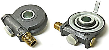

Ich stehe vor der Aufgabe, eine etwa 1m lange Schranke aus Kunststoffprofil 10x3cm (mit LEDs innendrin) elektrisch bewegen zu müssen. Am Ende hat die Schranke aufgrund ihrer Masse eine Auflagekraft von ca. 1,5kg ... das könnte noch durch ein Gegengewicht verringert werden. Allerdings wäre es ohne Gegengewicht aus Platzgründen besser für mich. Bei der Recherche nach einer einfachen und preisgünstigen Lösung bin ich auf die z.B. bei Ebay zahlreich gehandelten Tachoantriebe gestossen. Diese enthalten im Wesentlichen ein Schneckengetriebe, was ja im realen Einsatz durchaus auf ziemlich starke und lange Belastung ausgelegt sein dürfte (s. Bild). Nun hatte ich in der Realität noch nie ein solchens Getriebe in der Hand und bin etwas unsicher. Die seitliche "Hülse" ist mit der Schnecke verbunden und dient dem Anschluss der Tachowelle, das größere "Auge" wird irgendwie mit der Welle vom Rad (oder einem Getriebeteil vorher) verbunden. Bei mir wäre der Kraftfluss genau umgekehrt: Statt der Tachowelle einen 12V-Motor mit internem Planetengetriebe und an der Welle die Schranke ... Die mechanische befestigung sehe ich nicht als Problem, würde dafür passende Teile per 3D-Drucker herstellen. Was meint ihr, hat es Sinn damit herumzuprobieren?

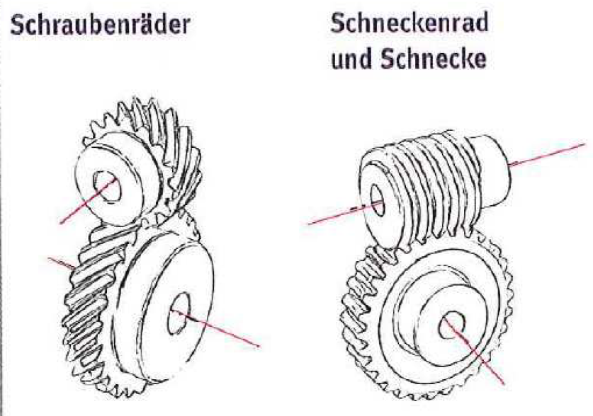

Frank E. schrieb: > Tachoantriebe Frank E. schrieb: > Schneckengetriebe Übliche Schneckenantriebe sind dafür ausgelegt eine Drehung der Schneckenwelle in eine Drehung des Schneckenrades umzuwandeln. Dazu kämmt die 1gängige Schnecke mit einem Schneckenrad mit rel. vielen (leicht schrägen) Zähnen. Dadurch erreicht man auf rel. kleinem Raum eine rel. grosse Übersetzung. Ein (offt gewollter) Nebeneffekt ist die Selbsthemmung des Systems. D.h. auch wenn an der Schneckenwelle kein Moment anliegt, kann ein Moment an dem Schneckenrad das System nicht in Drehung versetzen! Für deinen Zweck eigendlich optimal! Aber!!!... Wenn ich dein Photo richtig interpretire handelt es sich bei dem "Tachoantrieb" um das was bei einem Fahrrad an der Radnabe montiert wird um über eine flexieble welle einen mechanischen Tacho anzutreiben. Dabei ist der Kraftfluss aber ein anderer als bei einem "normalen" Schneckengetriebe. Das Angetriebene Schneckenrad soll die Schneckenwelle in Drehung versetzen. Damit die Selbsthemmung dies nicht verindert ist die Schneckenwelle mehrgängig ausgeführt und arbeitet mit einem Schneckenrad mit weniger, dafür aber stärker schäg gestellten Zähnen. Dadurch sinkt natürlich das Übersetzungsverhätnis stark. Und im extremfall kann es dazu kommen das die Selbsthemmung in umgekehrter Richtung wirkt. D.h. es ist nicht möglich durch eine Drehung der Schneckenwelle das Schneckenrad in Drehung zu versetzen. Also völlig unbrauchbar für deinen Zweck! Frank E. schrieb: > hat es Sinn damit herumzuprobieren? Rumprobieren macht immer Sinn! B.t.W. Du solltest vielleicht noch darüber nachdenken deine Schranke durch ein Kontergewicht auszubalancieren!
Volle Zustimmung zu Max M.! Sowas vergleichbares war als Tachoantrieb in den Simson-Mopeds (Schwalbe, Star,...) verbaut. Gleicht weniger einem Schneckentrieb sondern geht in Richtung Schraubenräder. Also keine Selbsthemmung! Gruß JRo.
verstehe ... ... weil die Schnecke eine extrem geringe "Steigung" hat, sinkt das Übersetzungsverhältnis und leidet die Selbsthemmung ... doof (für meinen Fall). Muss ich wohl doch mal real testen. Danke für die Hinweise.
Irrtum! Die Schnecke hat eine sehr große Steigung! Deshalb keine Selbsthemmung. >=7° Steigung sind je nach Reibkoeffizient die Grenze der Selbsthemmung.
Johannes R. schrieb: > Irrtum! > > Die Schnecke hat eine sehr große Steigung! > Deshalb keine Selbsthemmung. >=7° Steigung sind je nach Reibkoeffizient > die Grenze der Selbsthemmung. Jaaa ... Nein ... nur falscher Begriff verwendet. Aber du hast recht, als Schraube wäre sie mit 1 oder 2 Umdrehungen "drin".
Schraubengetriebe (Bei Wikipedia imho falsch beschrieben) sind nicht zur übertragaung von (nenenswerten) Kräften geeignet. (Punktberührung der Räder und dadurch hohe Flächenpressung, Gleiten im Berührungspunkt) Sie gelten allgemein als "Bewegungsgetriebe". Bei (älteren) Benzinmotoren diente offt ein Schraubengetriebe zur übertragung der Drehung von der (untenliegenden) Nockenwelle auf die (stehende) Welle für Ölpumpe und Zündverteiler. Oder ebend am Ausgang eines KFZ-Getriebes zum antieb einer Tachowelle
