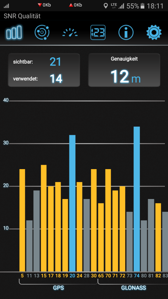

Kann man sich bei so einer Maus die einzelnen Sats anzeigen lassen? Bei
Android ist das kein Problem.
Zum Anhang: In der Wohnung ermittelt, nicht draussen.

Du müsstest die Rohdaten gegenüberstellen, so wie in A.K.s Screenshot
vom Smartphone. Am Besten mit unterschiedlicher Hardware an
unterschiedlichen Orten.

Le X. schrieb:> Du müsstest die Rohdaten gegenüberstellen, so wie in A.K.s Screenshot> vom Smartphone.
Dazu habe ich im Moment keine Software, nur die Rohdaten, aus denen die
Graphik erzeugt wird.
