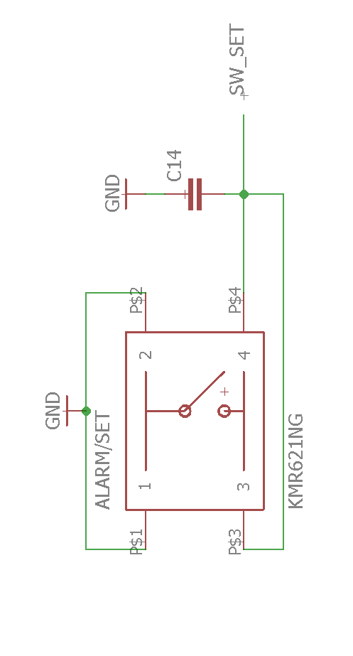

ich habe hier einen Atmel 1284P und einen Taster der an Pin
PB2(PCINT10/INT2/AIN0) einen Interrupt auslösen soll (siehe triviale
Schaltung im Anhang - SW_SET ist direkt mit PB2 verbunden). Der
Kondensator C14 (22nF) entprellt den Taster und wird vollständig geladen
bevor die Interrupts aktiviert werden. Nur zum debuggen hängt noch eine
LED an Pin PC1.
Der passende Code dazu (ich verwende Atmel Studio):

Das funktioniert zum großen Teil auch. Das Problem ist, dass direkt bei
Aktivierung der Interrupts durch "sei();" einmal der Interrupthandler
ausgeführt wird. Das passiert auch, wenn man nur auf ansteigende Signale
reagiert (also "EICRA = 0b00110000;"). Meine Erwartung wäre, dass erst
ein Druck auf den Taster die Interruptbehandlung auslöst und damit die
LED einschaltet.
Woran kann das liegen? Was übersehe ich?
Vielen Dank,
 Daniel
#5246923
Dein Pin war vor der Initialisierung mal 0 war und damit das
Interrupt-Flag bereits gesetzt ist. Du musst es also, bevor du den
Interrupt aktivierst, erstmal löschen.

OP #5247036
Prima, vielen Dank! Mir war nicht klar, dass das Auftreten von
Interruptbedingungen auf diese Weise gespeichert wird.
Aus dem Datenblatt:
8.8. Reset and Interrupt Handling
If an interrupt condition occurs while the corresponding interrupt
enable bit is cleared, the Interrupt Flag will be set and remembered
until the interrupt is enabled, or the flag is cleared by software.
und der funktionierende Code:
  //Switch connected to PB2: Set as input and pull-up.
  PORTB |= (1 << PB2);
  DDRB &= ~(1 << PB2);
  // Cap needs 4 ms to charge - just wait ...
  _delay_ms(500);
  // Clear external interrupt flags.
  EIFR = (1 << INTF2);
