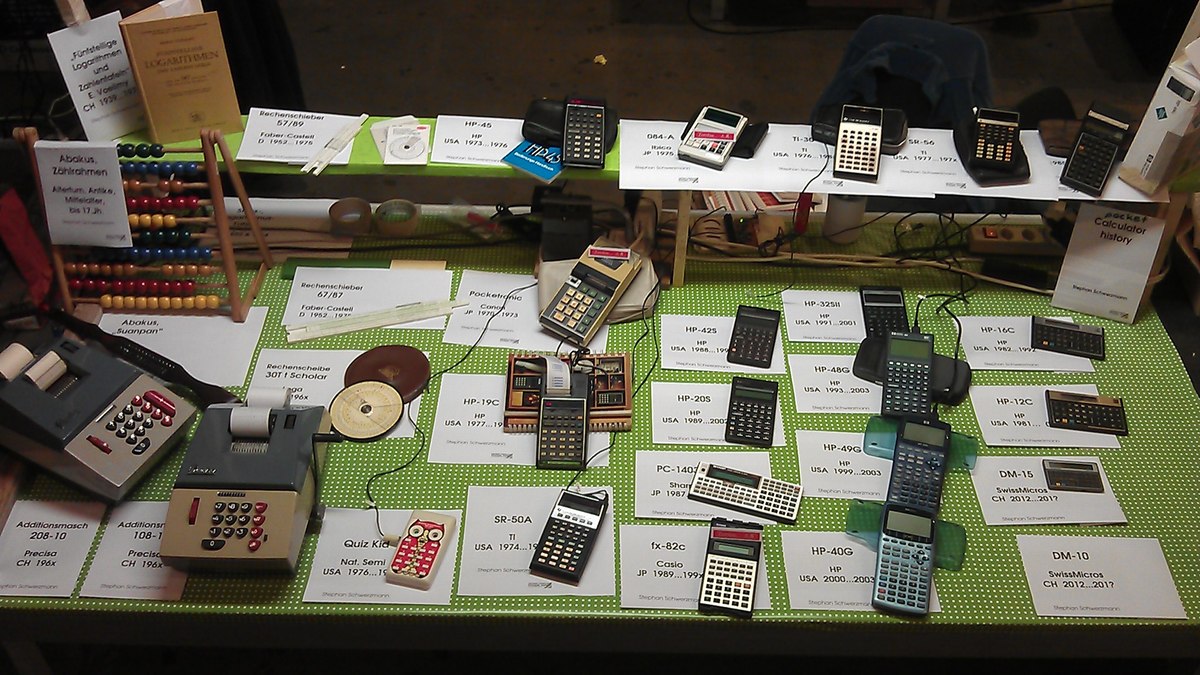

von Taschenrechnerle (Gast)
Augenschmaus :-)
Die anderen sind Non-RPN...

von HildeK (Gast)
Taschenrechnerle schrieb:
> Augenschmaus :-)
Da fehlt jetzt aber noch der Urvater: HP-35!
Habe noch einen im Schrank ...

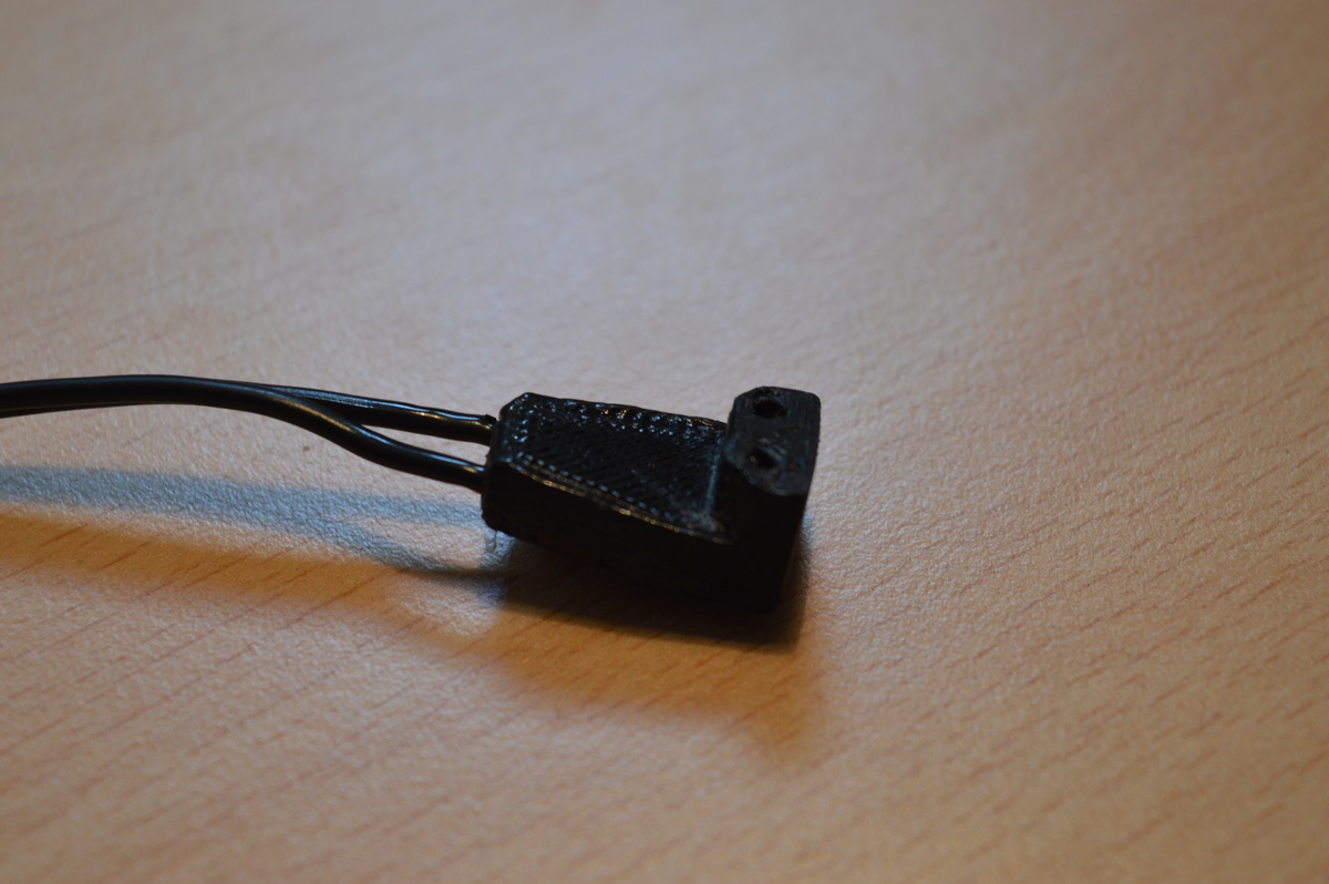

So, jetzt hab ich aber wirklich ein Problem! Das Ladegerät funktioniert
nicht mehr Mein Problem: hinten drauf steht als Output 10V AC! Stimmt
das??? Und was mich auch interessieren würde ist, welche Frequenz da
raus kommt...
Werd dann wieder einen Lehrer von mir fragen, der hat mir auch schon
geholfen ein kaputtes Labornetzteil zu reparieren...
Danke
von Helmut S. (helmuts)
> welche Frequenz da raus kommt...
Bestimmt 50Hz. Da ist halt nur ein Trafo drin.
HAst du dein Voltmeter auch auf AC geschaltet als du die Spannung
gemessen hast?
von Philipp S. (nokia9300i)
Zuerst hab ich halt DC gemessen, da ich davon ausgegangen bin, dass da
die Batterien mehr oder weniger direkt geladen werden, als ich dann aber
auf der Rückseite vom Netzteil gesehen habe, rass da scheinbar
Wechselstrom raus kommt, hab ich natürlich AC gemessen und bin auf ca.
0.5V gekommen...
von JK (Gast)
Glaube ruhig der Beschriftung des Original-Netzteils.
Auch bei meinen 1970er TI-xx steht auf den Netzteilen
deren Spezifikation!
Damals war wohl Gleichrichtung und Strombegrenzung auf der
Rechnerplatine (vorm Akku-Pack) das übliche Verfahren.
I <= C / 10 h für t >= 14 h.
Ach übrigens: Wir TI-Nutzer hatten in den 1970ern immer
schneller das richtige Ergebnis, als die UPN-Wurstler! ;-)
- War aber im Ingenieur-Studium, wo es selten um die siebte

So, nachdem sich viele lieber über Rechenschieber und Logarithmentafeln
unterhalten haben, hab ich mich selber drum gekümmert ;-)
Wie ich dann später herausgefunden habe, lag das Problem im Stecker
(rechnerseitig). Wenn ich mit den Messspitzen meines Multimeters genug
herumgefummelt habe, dann hab ich auch meine 10V gemessen...
... ich hab dann im CAD-Programm den Stecker in 3D nachgezeichnet, wofür
ich ca. vier Stunden an Arbeit aufgewendet habe, da ich im 3D Zeichnen
nicht wirklich geübt bin xD. Anschließend den Stecker von einem Freund
per 3D-Drucker ausdrucken lassen, etwas gefeilt, die Kabel eingezogen
und schon war die Sache fertig :-)
Auch wenn der Stecker nun vielleicht nicht die Schönheit schlechthin
ist, aber...
...ER LÄDT WIEDER!

Ich muss ja nicht alles verstehen....Am Ende:
Glueckwunsch! Sieht doch gut aus!

Dankeschön, es ist "recht einfach":
Am Anfang hatte ich ein (wie sich dann herausstellte) nur scheinbares
Problem, bei dem ich einen Fehler im Rechner vermutet hatte
(Potenzfunktion)
später dann konnte ich ihn nicht mehr laden, und habe dann halt wieder
in diesen Thread geschrieben... :-)

Na das ist doch mal was sinnvolles mit nem 3D-Drucker.
Bei Rajesh hats nur zu ner Trillerpfeife gereicht.
