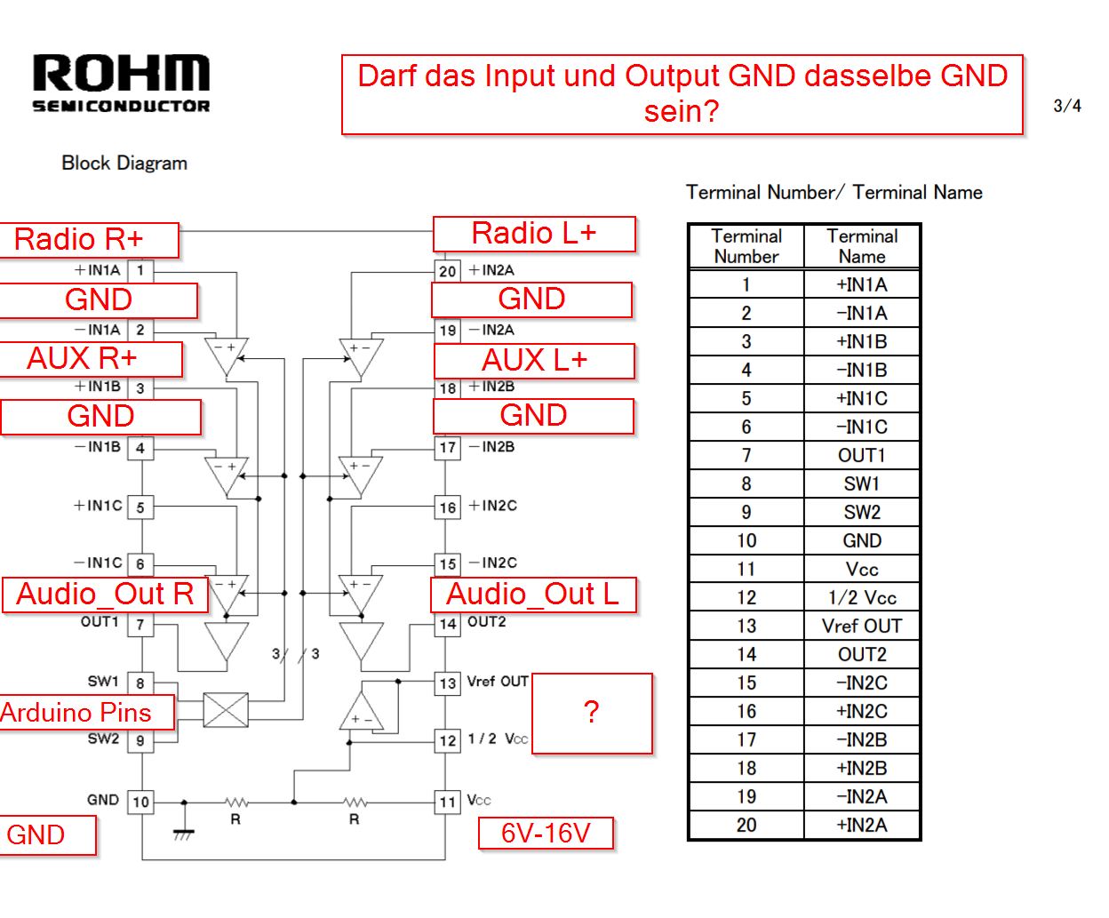

Ich habe folgenden IC gefunden der wohl schon einen 3 Channel
Audioswitch mit Amplifier integriert hat. Eigentlich optimal. Nur sehe
ich noch nirgends wo ich die Verstärkung/Lautstärke steuern kann.
http://www.rohm.de/web/de/datasheet/BA3131FS/ba3131fs-e
Versteht jemand wie man hier die Verstärkung steuert? Am besten wäre es,
wenn ich die Verstärkung über einen Arduino steuern könnte. Die
Switchsteuerung ist wohl schon µC kompatibel (sollten also über die 5V
Pins vom Adruino angesteuert werden können).
Hat jemand ggf. Alternativen als Audioswitch?

von Patrick G. (patrick_123)
Anbei noch ein Bild wie ich momentan verdrahten würde.
Nur wo soll der Poti hin?
An den Ausgang, also Audio Out (L) und (R).
Es gibt komplette Audioprozessoren, wie z.B. TDA7313 oder TDA7439, die
inkl. Volumen- und Klangregelung, sowie einem Eingangswahlschalter, über
I²C gesteuert werden können. Auch PT2314 ist ein µC kompatibler
Klangprozesser mit 4 Eingängen, diesmal mit SPI.
von MWS (Gast)
Poti kannst Du weglassen, das macht keinen Unterchied, denn es
funktioniert nicht so wie im Bild.
MWS schrieb:
OK, also komplett anders verdrahten?
von MWS (Gast)
Da GND hier Minus einer einfachen Stromversorgung bedeutet, kann der
negative Eingang eines Operationsverstärkers sinnvollerweise nicht auf
GND gelegt werden. Dafür ist das virtuelle GND zuständig, welches durch
die Schaltung bereitgestellt wird, an der das Fragezeichen steht.
Such' nach Standardschaltungen für Operationverstärker, dann wird's
vielleicht klarer.
Wenn's ohne Verstärkung auch ginge, dann könnte man für nur zwei
Stereokanäle auch 4066 Analogschalter nehmen.

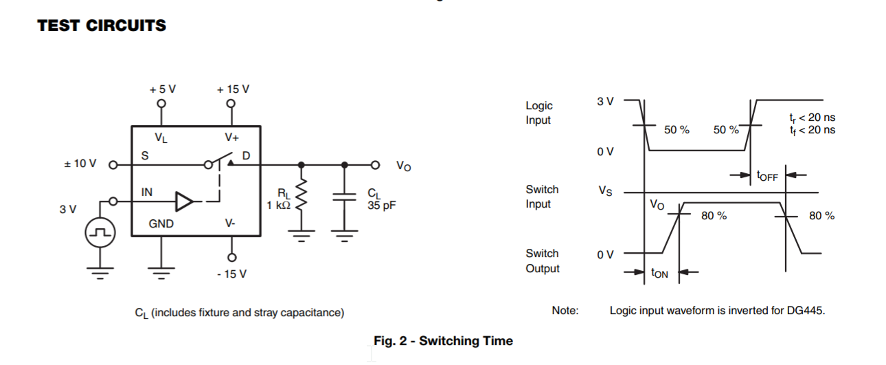

Habe mich für folgenden Analogswitch entschieden: Vishay DG444DY
http://www.mouser.com/ds/2/427/dg444-240072.pdf
Das ganze würde ich wie im Bild verschalten. Stimmt das nun so? Oder ist
es wieder falsch bzw. fehlen noch iwelche Widerstände, Kondensatoren
etc?
L_OUT und R_OUT sind jeweils die selbe Leitung die später an den AUX
Input des Auto-Audiosystem angeschlossen werden.
Benötige wie im zweiten Bild zu sehen ist an D1-D4 (L_Out und R_OUT)
noch einen 1kOhm Widerstand sowie ein 35pF Kondensator? Warum?
Der Arduino Pin X ist ein Digitalpin (0V/+5V) der an die Logic Inputs
des DG444 angehängt wird um den Switch mit 0V oder 5V zu schließen oder
zu öffnen. Ggf. invertiere ich diesen mit einem Inverter IC um die 2
Audioquelle mit nur einem Digitalpin gleichzeitig mitsteuern zu können
(je nach dem wie viele Pins ich noch übrig habe)

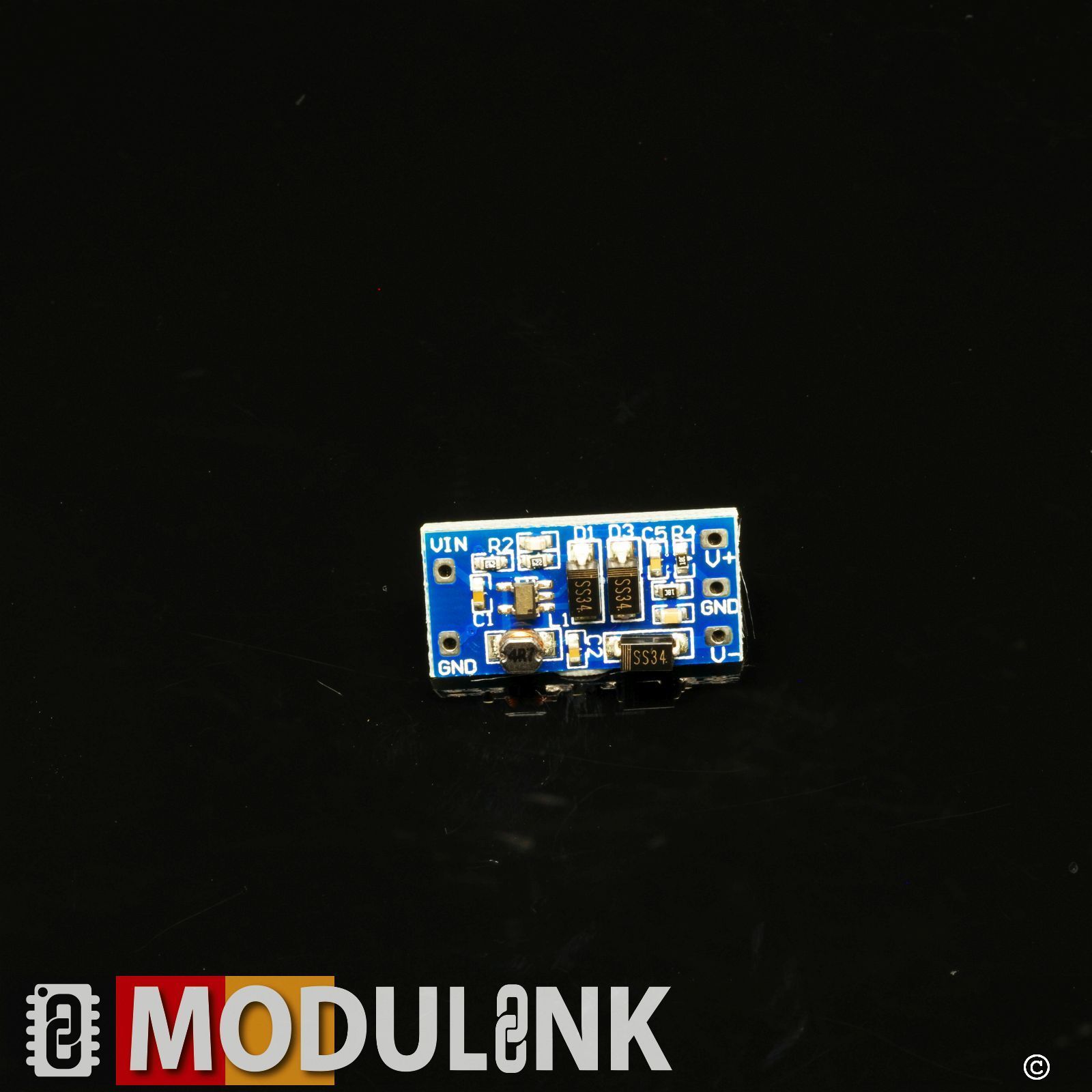

Ansonsten würde das einzige Problem die -12V werden da ich nur ein DC
Power Supply habe wo +12V liefert. Was wäre hier der einfachst Weg um
die +12V in -12V zu invertieren? Ggf. ein Spannungsinverter?
Am besten etwas in IC Form ohne viel drumrum (also keine symmetrische
Spannungsversorgung, Oszilatoren etc.)
Mittlerweile scheint mir das ganze doch recht komplex zu werden. Weshalb
benötigt der Audioswitch eigentlich eine negative Spannung? Der soll
doch als Switch nur (wie ein Relais) das Signal unverändert durchleiten.
Für die Erzeugung einer symmetrischen Spannung habe ich folgende
Möglichkeiten gefunden:
- Ein Spannungsteiler welcher aber bei unsymetrischer Belastung nicht
gerade optimal sein soll
- Diverse ICs wie: ICL7660, ICL7662, ICL7663, LTC1144 usw. wobei diese
wohl nicht unbedingt im Audio Bereich verwendet werden können da hier
iwie die Frequenzen passen sollte. Der LTC1144
(http://cds.linear.com/docs/en/datasheet/1144fa.pdf) scheint anpassbar
zu sein: "A higher frequency outside the audio band can also be obtained
if the Boost Pin is tied to V+"
- Oder ein fertiges Modul (siehe Bild) von ebay das wohl passende +/-12V
liefert. Wie es funktioniert lässt sich für mich nicht herausfinden da
auf dem Bild der Chip unkenntlich gemacht wurde :(
https://www.ebay.de/itm/173020457925?var=471796487230
