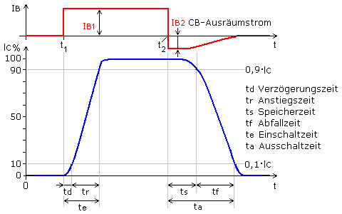

Einschaltzeit transistor
Gast #5248164
Der Widerstand vor der Basis spielt sicher eine Rolle. Hauptsächlich
wegen der Miller-Kapazität. Deren Wirkung wieder von der
Basis-Kollektor-Spannung abhängt. Solange Transistor und Strom/Spannung
unbekannt sind, gibts auch nichts zu rechnen. Dein Diagramm gibt nur das
Prinzip der Strom/Spannungsverläufe wider, und enthält auch keine
Zahlen.

Gast #5248274
Unabhängig von der schlechten Fragestellung:
So einfach (t = R_? * C_?) ist es nicht!
Einfache Erklärung:
Sonst gäbe es schon mal (bei gleicher Verlustleistung) nicht
so viele (nicht nur im Preis) unterschiedliche Transistoren.

Gast #5248622
Die Einschaltzeit eines Transistors ist stromabhängig. Die Angabe im
Datenblatt bezieht sich idR auf den Nennstrom des Transistors.
Aufgrund der stromabhängigkeit lässt sich das Ganze nicht exakt
berechnet. Entweder näherungsweise oder einfach messen.
