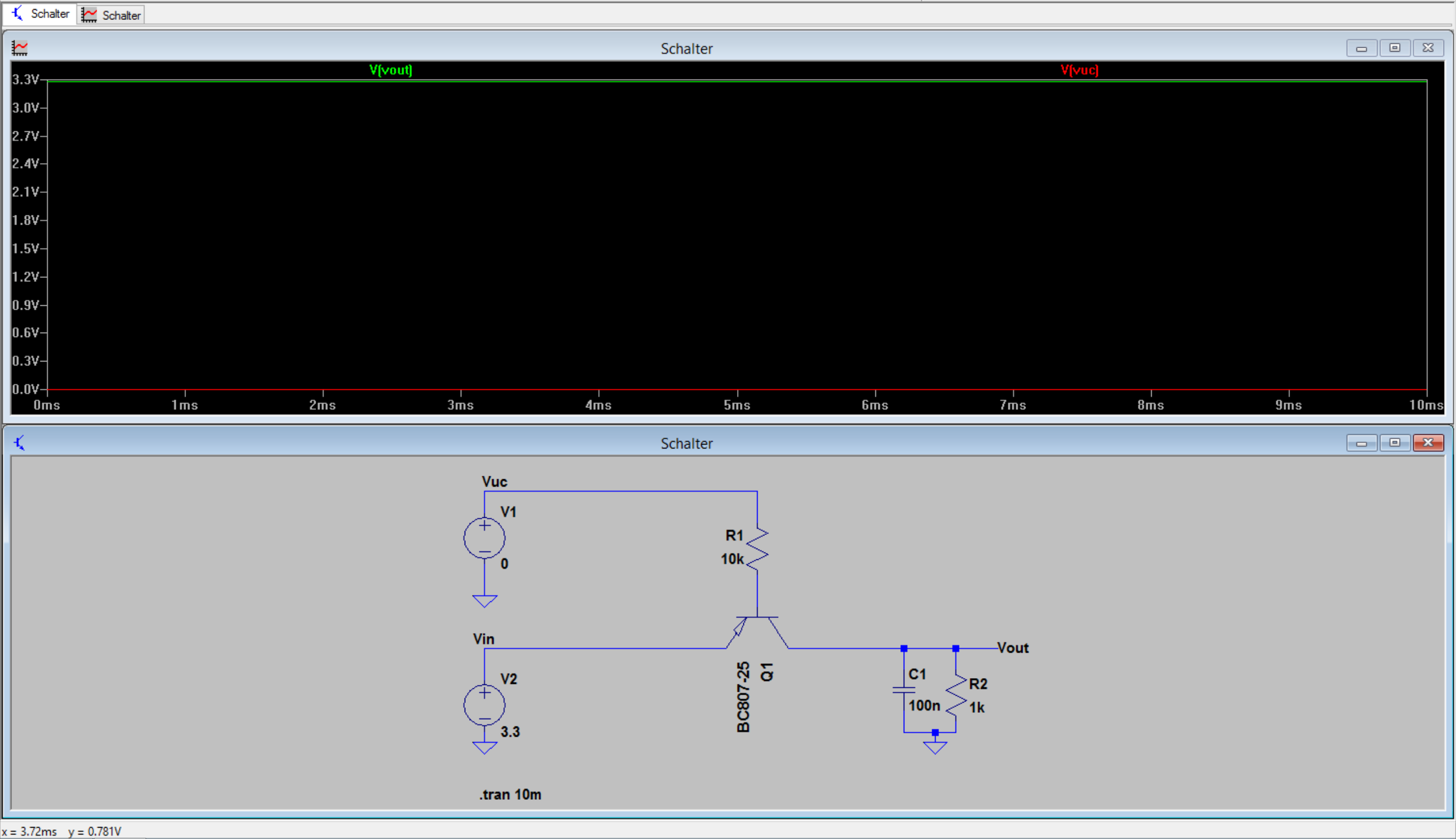

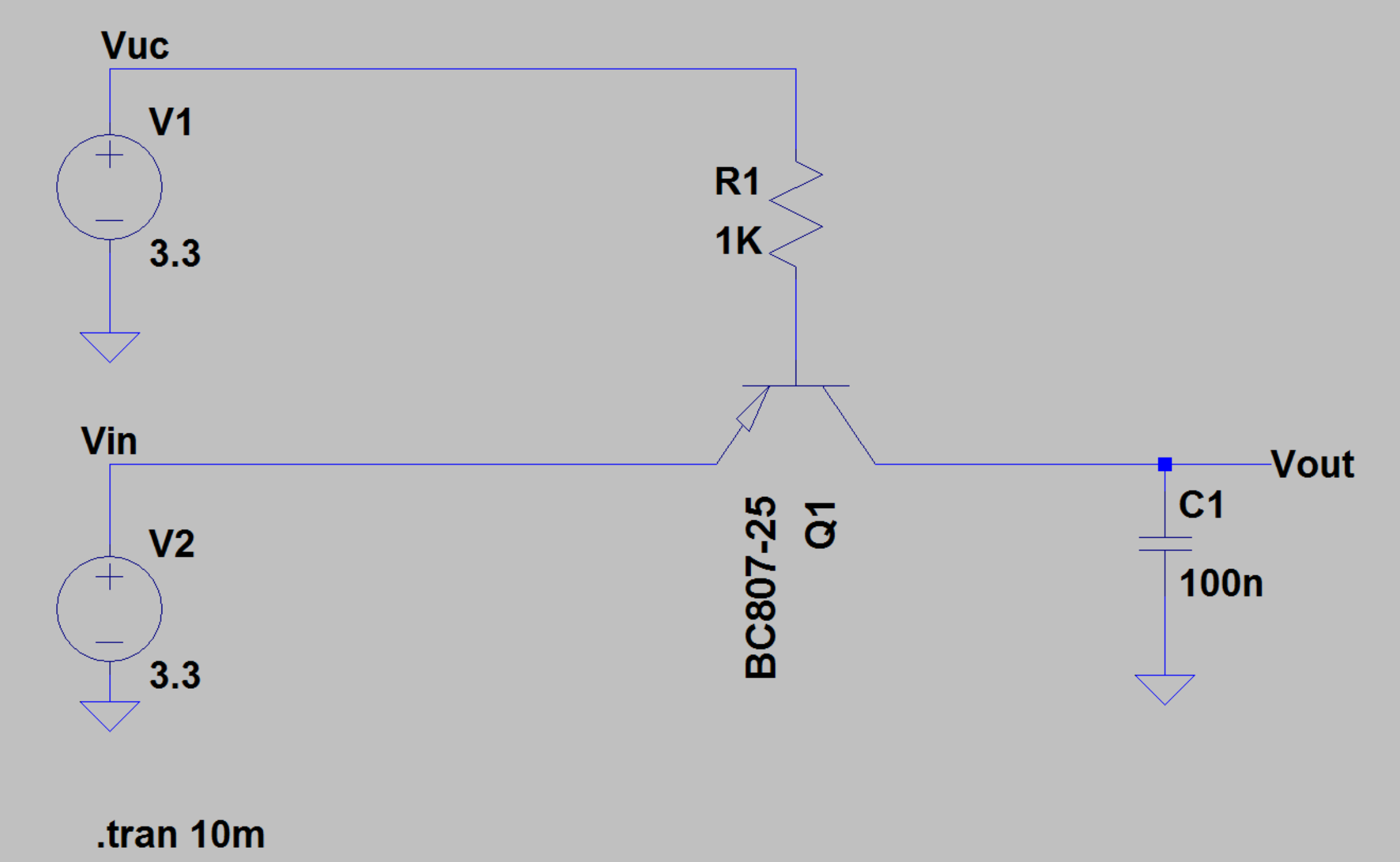

Hallo alle zusammen,
ich versuche gerade in LtSpice einen High-side Switch aufzubauen. Der 3V
Ausgangspegel den ich mir erhoffe wird für eine Logikspannung an einem
Display benötig welche 3V braucht. Jetzt wollte ich das mal Simulieren
jedoch scheitere ich an LtSpice. Ich habe im Anhang das Modell. Was
mache ich Falsch. Der Logikeingang am Display wird sehr hochohmig sein.
Da kommt mir die Frage ob ich 1MOhm zu Masse verwenden sollte.
Was kann ich besser machen?
Vielen Dank für euere Hilfe.

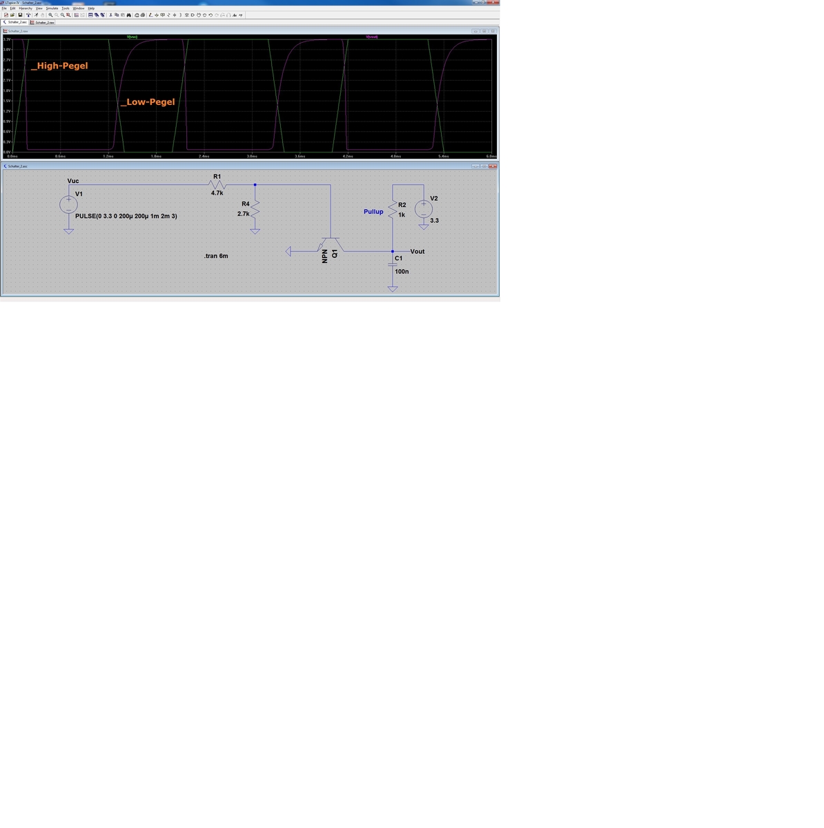

von Sawyer M. (sawyer_ma)
Anbei das Bild :) und dabei fällt mir auf das es ja Active Low ist. So
dann ist das mal geklärt. Jetzt die Frage wie ich die Simulation
verbessern kann.

von Jens G. (jensig)
Die erhofften 3V am Ausgang kommen nur, wenn Du die Basis Richtung Masse
ziehst, und nicht gegen denselben Pegel wie der Emitter.
Offensichtlich weist Du scheinbar noch nicht, wie ein npn und pnp
Transistor funktionieren. Beschäftige Dich also mal damit.

von HildeK (Gast)
Probiere mal parallel zu den 100n noch einen Widerstand, der die Last
repräsentiert. Das C wird geladen und bleibt es, auch wenn du wieder
ausschaltest.
Ich sehe zumindest keinen prinzipiellen Fehler, auch wenn als Transistor
ein LL-pMOSFET etwas besser wäre.

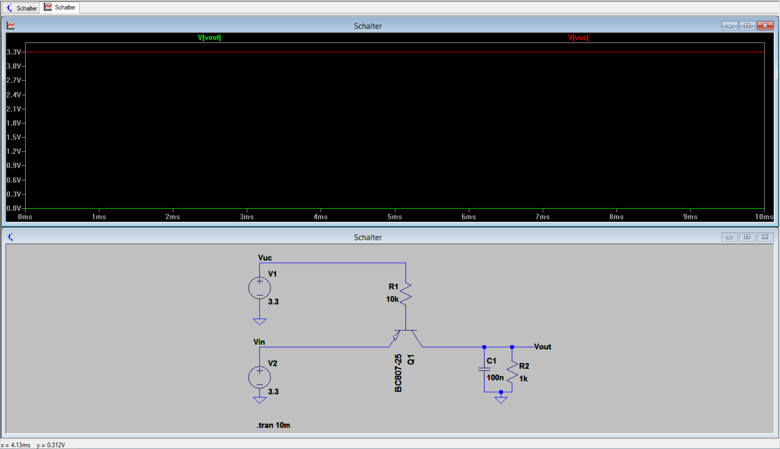

Sodelle jetzt funktioniert es. Es lag an dem fehlenden Lastwiderstand.
Jedoch habe ich immer noch eine Frage. Eigentlich dürfte bei Vout keine
3.25V rauskommen Aufgrund von Vce sollte doch mindestens 0.3V abfallen.
Warum passiert das in meinem Modell nicht??
Wieso? Steht das im DB so drin?
Die VCE (bzw. hier die Vce_sat) ist lastabhängig, un d bei gerade mal
3mA sind das dann auch nur um die 10mV, wie man dem DB entnehmen kann.
von HildeK (Gast)
Es ist ja etwas weniger und der Transistor ist mit IC zu IB = 10 recht
gut übersteuert und der IC ist mit 3.3mA recht klein.  Kann schon
richtig sein.
Klick mal auf das grüne V(out), dann kannst du die Ausgangsspannung
ablesen.

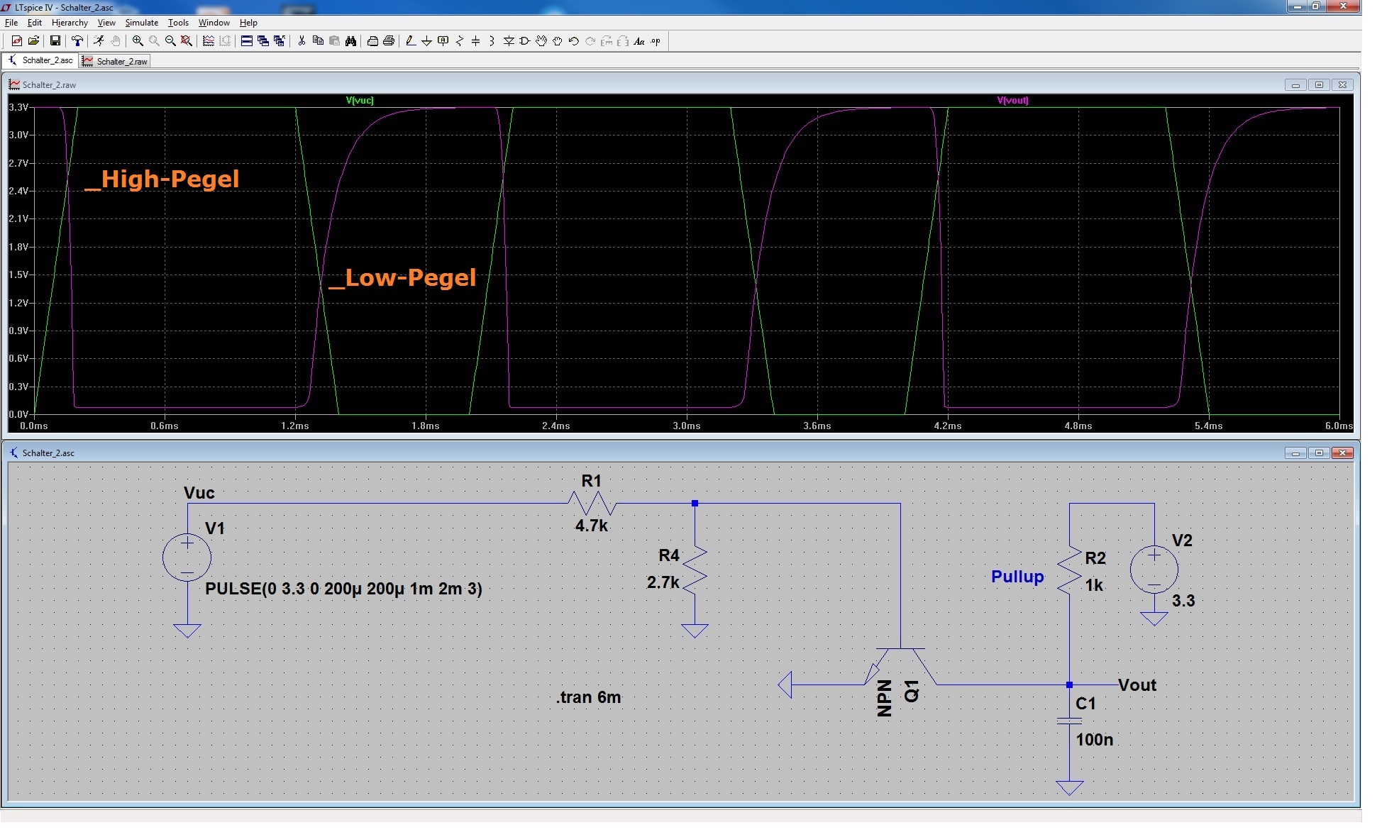

von Klaus R. (klara)
Ich habe Deine Anforderungen noch etwas anders verstanden.
Sawyer M. schrieb:
> er 3V
Am Display möchtest Du einen Logig-Pin schalten?
OK, dann versorgen wir erst einmal diesen PIN mit einem
Pullup-Widerstand. Diese Spannung ziehen wir mit einem NPN-Transistor
bei Bedarf herunter.
Ich gehe davon aus, Vuc soll wieder aus einem Logig-Baustein kommen.
Beim Schalten haben wir einen Low-Pegel und einen High-Pegel. Der
Spannungsteiler R1/R4 sorgt dafür, das der Transistor auch wirklich
ausgeschaltet werden kann. Der Low-Pegel garantiert dies nicht
unbedingt.
mfg Klaus
Die Hardcopy war leider nicht so groß wie sie sein sollte.

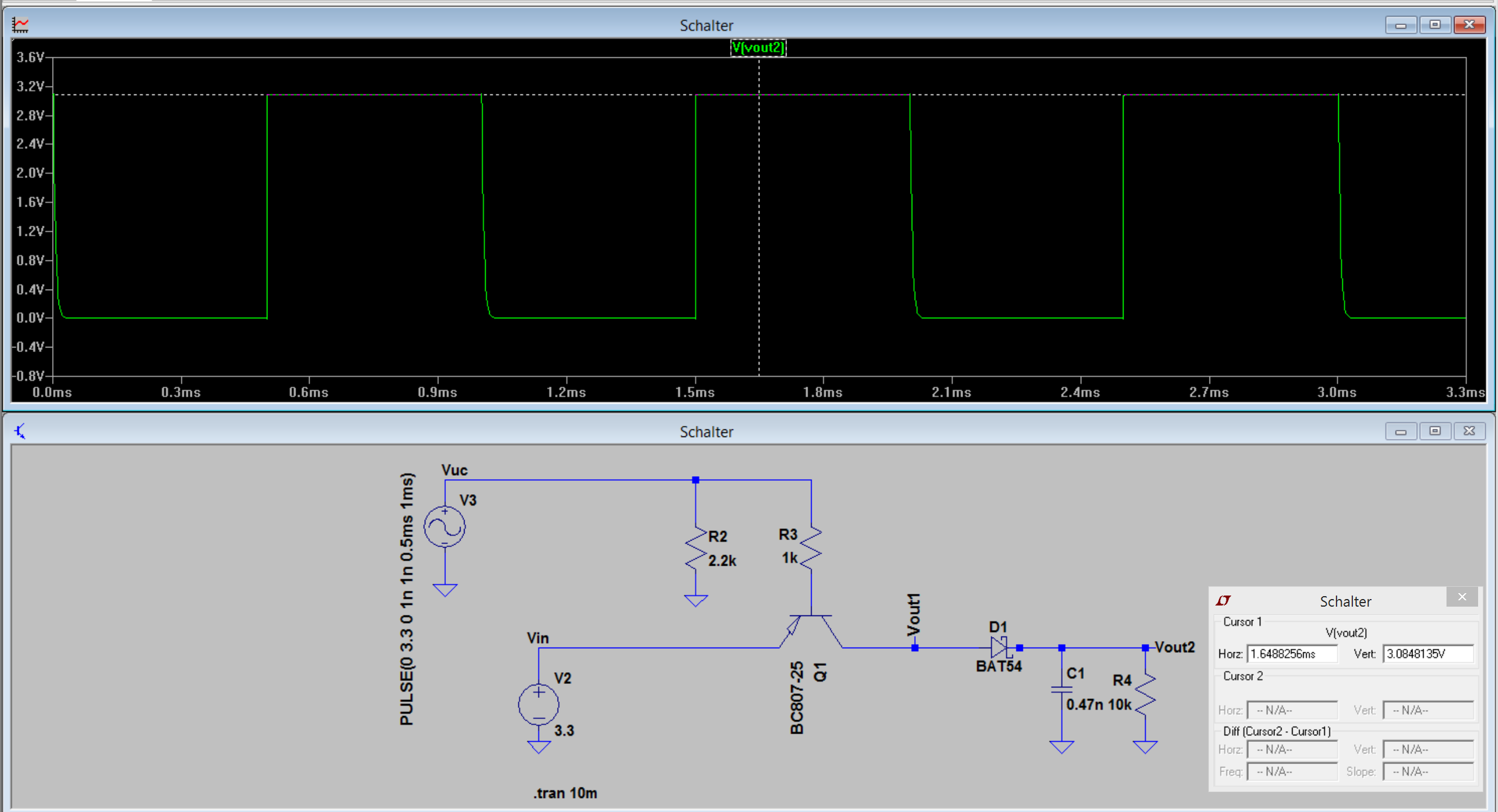

Vielen Dank euch allen erst einmal. Mir ist schon bewusst das Streuungen
in der Realität vorliegen. Jedoch kann ich mit Hilfe der Simulation mal
erste Näherungen treffen.
@Klaus Ra: vielen Dank für deine Vorschläge :)
Ich habe jetzt mal überlegt wie ich auf die 3V0 kommen könnte wenn Vce
nicht ausreicht.
Ich dachte mir ich hänge noch eine BAT54 dazu. Was haltet Ihr von dieser
Idee?
Oben ist das Bild dazu angehangen.
von Axel S. (a-za-z0-9)
Wofür?
> nicht ausreicht.
> Idee?
Nichts.
Wozu soll das gut sein? Einen Logik-Eingang kennzeichnet, daß er
Logikpegel braucht. in 99.9% aller Fälle ist das heutzutage CMOS-Logik,
und typischerweise mit der L/H-Schaltschwelle bei 50% Vcc [1]. Wenn du
da 70% Vcc für H reinsteckst, reicht das allemal. Für Vcc=3V wären das
dann 2.1V.
Auch "nach oben" hat man ordentlich Luft. CMOS-Eingänge haben (außer für
Spezialanwendungen wie Pegelwandler) Si-Schutzdioden nach Vcc und GND.
Spannungen über Vcc+0.7V bzw. unter GND-0.7V werden auf die Vcc- bzw.
GND-Schiene geklemmt, wobei man den Strom durch die Dioden irgendwie
begrenzen muß. Sprich: Vorwiderstand. Aber bei Vcc=3V kann man locker
bis 3.5V H-Pegel gehen, ohne irgendwelche Nebenwirkungen.
Wenn das wirklich ein Logikeingang ist (wie du selber schreibst) dann
paßt über den Daumen gepeilt alles zwischen 2.1V und 3.5V für einen
H-Pegel. Was soll dann der Unsinn mit der pnp-Schaltstufe und gar noch
einer Seriendiode? Und vor allem: wie willst du den L-Pegel
sicherstellen? Bis gestern hattest du noch nicht mal einen
Pulldown-Widerstand am Ausgang deiner Schaltstufe ...
[1] Es gibt Ausnahmen, etwa Logik-Eingänge mit Schmitt-Trigger
Charakteristik. Aber dann stehen die geforderten/garantierten
Schaltschwellen im Datenblatt.
