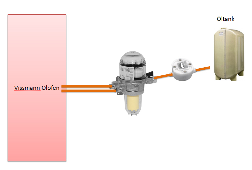

Hat deine Heizung zwei Ölleitung? Dann wird das Öl im Kreis gepumpt und
der Brenner entnimmt nur ein kleine Menge zum verbrenn... nur im Vorlauf
zu messen reicht dann nicht aus.
Gast #5248425
> gepumpt und
Dann würde er ja mehr messen als tatsächlich verbraucht wird. Weil er
den Rücklauf vom Vorlauf subtrahieren müsste. Hier ist es aber so, dass
er zu wenig misst (100Imp statt 2500Imp)
Gast #5248440

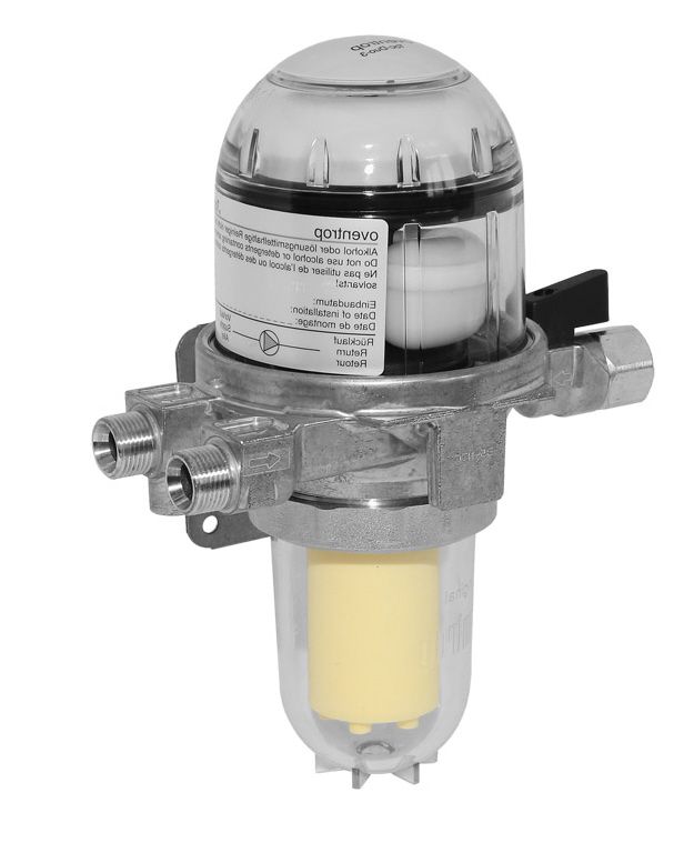

also es geht vom Öltank zum Durchflussmesser eine Leitung dann eine
Leitung/Verbindung weiter zum Filter (Oventrop) und erst ab dem Filter
gehen zwei Leitungen (s. Skizze im Anhang).
Also ab dem Filter wird das Öl im Kreis gepumpt, nach meinem
Verständnis. Aber da sitzt der Sensor ja nicht, sondern davor....

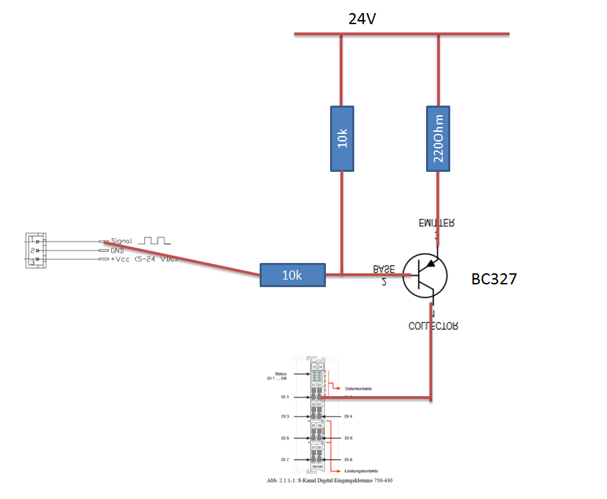

ich tippe auf ein Anpassungsproblem. Der Sensor hat einen
Open-Collector-Ausgang und die Eingangskarte benötigt einen PNP. Am
besten die Kopplung mit einem SSR oder einer Transistorstufe machen.
Gruß Jörg

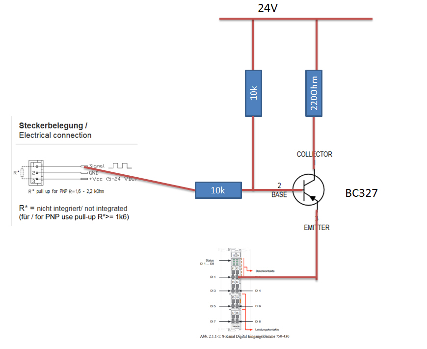

Im Anhang mal meine Skizze, so müsste doch die Transistorstufe
funktionieren, oder ? Als Transistor den BC327 (habe ich noch...)
Gast #5248609
Nein, Du hast Collector und Emitter vertauscht !
Würde noch eine LED investieren, als optische Kontrollleuchte.
Selbst mit Düse (K-Faktor 10000 Imp/L) und 3 L/h würdest Du noch ein
Flackern mit 8,33 Hz erkennen.
Und den vorgeschlagenen PNP-Widerstand (1,8k) entfernen.
