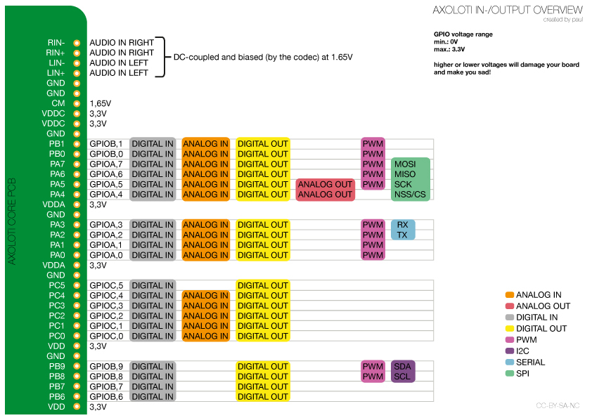

Die Dokumentation scheint quer über das Internet verteilt, ich bis jetzt
noch kein Bild mit der Beschreibung aller Anschlüsse gefunden.

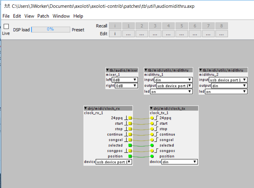

chris schrieb:
> Wie lange dauert das denn sonst bei dir?
> Das kann ich nicht so genau sagen. Aber dieser einfache Synthesizer im
> Bild braucht 2.3 Sekunden mit compilieren und upload.
Ja, wenn man's einigermaßen vernünftig anstellt ist das doch nicht
überraschend.
