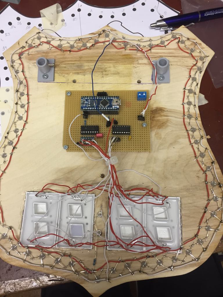

ich habe ein Problem mit meinem Code. Normalerweise würde ich selber
daran Rum basteln bis es funktioniert. Aber das kann leider auch mal ein
paar Wochen dauern und so viel Zeit habe ich nicht. Jetzt zum Thema. Ich
möchte meiner Freundin zum Geburtstag (Morgen :( ) eine Selbstgemachte
Uhr schenken. Praktisch und technisch funktioniert eigentlich schon das
meiste. Ich habe ein Uhrmodul RTC DS1307) und möchte damit 4 große 7
Segment anzeigen (mithilfe der Shift-Display Library und zwei 74HC595)
ansteuern. Dazu sollen 60 LEDs mit WS2811 Chip quasi den Sekundenzeiger
darstellen. Dazu kann man die Uhr mit einer IR Fernbedienung anschalten
und die Zeit korrigieren ( hab erst zu spät gemerkt, das der RTC
ziemlicher misst ist). Ich habe aber leider noch ein Problem mit der
Software. Scheinbar vertragen sich die Schieberegister nicht mit dem
WS2811. Alleine funktionieren beide Problemlos, aber wenn ich Code die
beide Bauteile ansteuern zusammen laufen lasse blinken die 7 Segment
anzeigen nur noch schwach.
Hier mein Code und bitte nicht gleich Zerfleischen bin nicht gut im
Programmieren und "klaue" mehr so zusammen. Auch stehe ich Leider unter
Zeitdruck da ich natürlich viel zu Spät angefangen habe zu Basteln ;)

Der IR Empfänger hängt an Pin 3
Der LED Strip an PIN 9
Die Schieberegister an Pin 6,4,5
Link zur Library:
https://github.com/MiguelPynto/ShiftDisplay/blob/master/README.md
Die Teile für sich funktionieren alle in eigenen Beispielen. Nur
Zusammen mögen sie sich nicht. Ich hoffe ihr könnt mir helfen den
Geburtstag morgen zu retten. Freue mich über jede Hilfe.

Ich sehe keinen direkten Fehler, allerdings sehe ich auch keine Stelle,
wo auf dein Display neue Daten geschrieben werden. Das passiert nur
einmalig am Anfang in setup() mit display.set . . .
Kann es sein, daß dein Netzteil zu schwach ist?

Am Netzteil liegt es nicht. Ist ein Labornetzteil mit bis zu 5A.

Glaub ich nicht. Wie soll den das Display flackern, wenn es nicht
angesprochen wird? Dann müsste ja andere Software dort unzulässig an den
Pins wackeln. Glaub ich eher weniger. Prüfe mal deinen Aufbau. GGf.
schließ das LCD an andere Pins an.
Strombegrenzung hochgedreht?

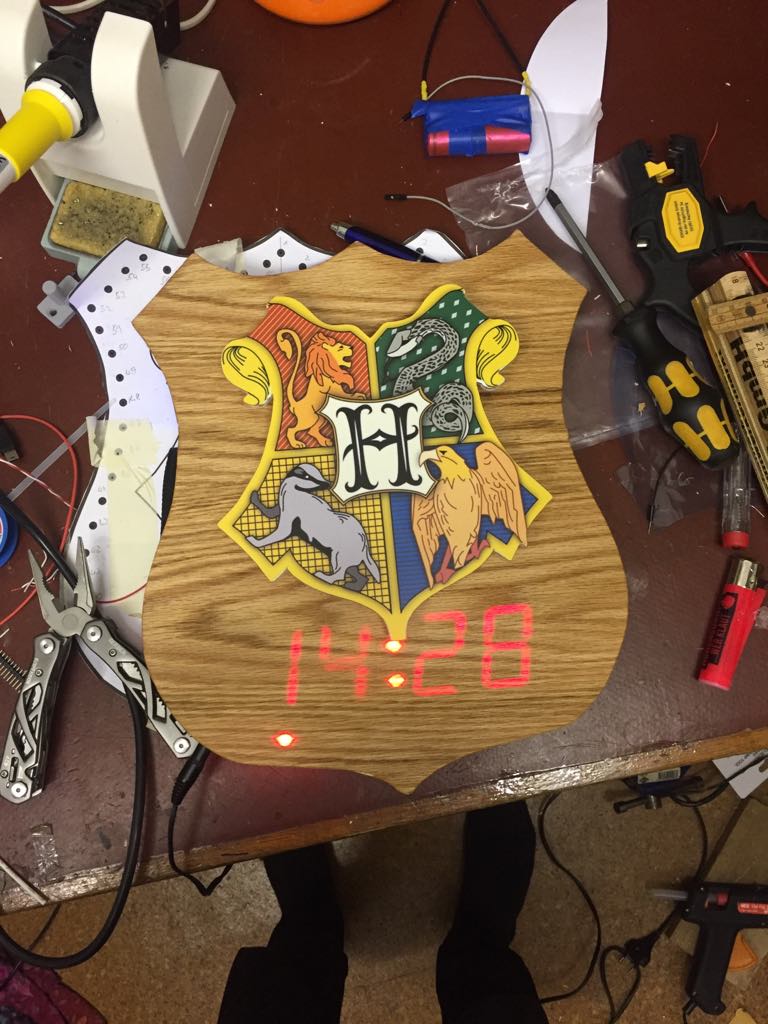

von Niklas K. (tech_nik)
Anstrengender Tag aber es ist soweit alles super gelaufen. Bin endlich
fertig und es sieht super aus. Vielen Dank an Falk und an alle anderen
die geholfen haben!! Ohne euch hätte ich es nicht geschafft. Im Anhang
ein paar Bilder von der fertigen Uhr.
Der Geburtstag kann kommen und mal sehen ob es ihr gefällt.
von Falk B. (falk)
@ Niklas Krug (tech_nik)
Herzlichen Glühstrumpf!
Was sehe ich da? Was für James Bond seine Walter PPK, ist für den
Bastler seine Heißklebepistole! Und beide werden nur selten kalt. ;-)
von Falk B. (falk)
Sehe ich das richtig? Diese LEDs gibe es auch als bedrahtete Bauteile?
und du hast die einfach direkt miteinander verbunden? Und es gibt an
KEINER LED einen Entkoppelkondensator? Und die funktionieren alle? Oder
haben die schon einen eingebaut?
https://www.mikrocontroller.net/articles/Kondensator#Entkoppelkondensator
Ich würde mal wenigstens alle 10 LEDs so ein Ding verlöten, das geht ja
nun schnell.
Es funktionieren alle. Aber dann mach ich das noch schnell. Bin mir
nicht sicher ob sie einen eingebaut haben. Aber dann muss ich bald los
