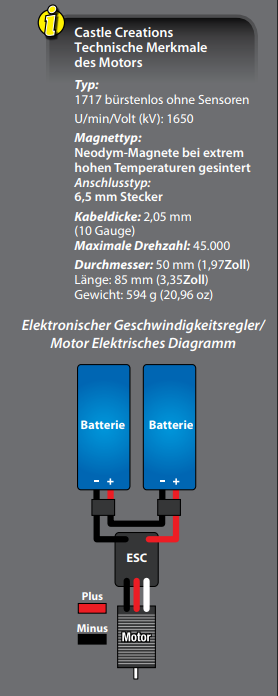

Ich bin auf der Suche nach einer Lösung zu folgendem Problem:
Der Motor aus einem Modellauto
(http://www.produktinfo.conrad.com/datenblaetter/500000-524999/517162-an-01-de-1_7_ELEKTRO_XO_1_4WD_2_4_GHZ_RTR.pdf)
soll mit einer stationären Spannungsversorgung, anstatt der
LiPo-Batterien, betrieben werden. Die ESC wird wie am angehängten Bild
zu sehen, symmetrisch von den Akkus versorgt (~24V).
Mein Gedanke ist nun, anstatt der LiPos einfach 2 Computer Netzteile zu
verwenden.
Kann der Ansatz einfach so funktionieren oder ist meine Überlegung
falsch?
Patrick schrieb:
> Kann der Ansatz einfach so funktionieren oder ist meine Überlegung falsch?
Was hängt an den Motoren dran? Wleche Leistung brauchst du?
Als Überschlag: ein Lipo mit 10C und 5000mAh kann schon mal 50A
wegstecken. Dein Netzteil wird da lausig ins Knie gehen...
Und dieses Motörchen ist sehr wahrscheinlich nicht für stationären
Dauerbetrieb mit nennenswerter Last geeignet.

von Patrick (Gast)
An dem Motor hängt ein anderer Elektromotor (als Bremse verwendet) dran.
Die gewünschte Leistung soll der maximale Leistung des Antriebs
entsprechen. Also was der Motor hergeben kann. Volllast.
Der Motor wird natürlich gekühlt, hier geht es nur um die Ampere.
Falls zwei Netzteile nicht genügend Strom liefern können, welche
Alternativen gibt es? 2 Autobatterien?
> verwenden.
Das wird eher nichts: Die 12V sind auf der GND-Seite mit PE verbunden,
damit das Computergehäuse auch auf Masse liegt. Damit kannst du die
Netzteile nicht einfach so in Reihe schalten.

von Modellbau-Checker (Gast)
Das wird schon gehen mit den zwei PC-Netzteilen, schließlich sind laut
angehängtem Bild die Neodym-Magneten bei extrem hohen Temperaturen
gesintert.
Wen interessiert da die Spannung?
Jetzt mal im Ernst:
PC-Netzteile kann man nicht ohne weiteres in Serie schalten, das wurde
schon gesagt. Mir wäre auch die Gefahr zu groß, daß ich da lange
rumbastle und dann reicht die Leistung doch wieder nicht.
Autobatterien sind schon ok.
Ich würde noch zwei günstige Ladegeräte ständig dranhängen. Solange die
Ladegeräte die Akkus in Testpausen wieder vollmachen und die Akkus von
den kurzen Testphasen nicht weit entladen werden, können es durchaus
verschieden große, aus Autos "geliehene" Akkus sein.
Ich nehme an, die einzelen LiPos haben 11,1V nominal?
Die etwas höhere Spannung von zwei ständig "bei Futter" gehaltener
Bleiakkus von ca. 25V macht nichts aus?

von nachtmix (Gast)
> gesintert.
Aber sie vertragen keine besonders hohen Temperaturen. Manche Typen
sogar nur 60°C.
