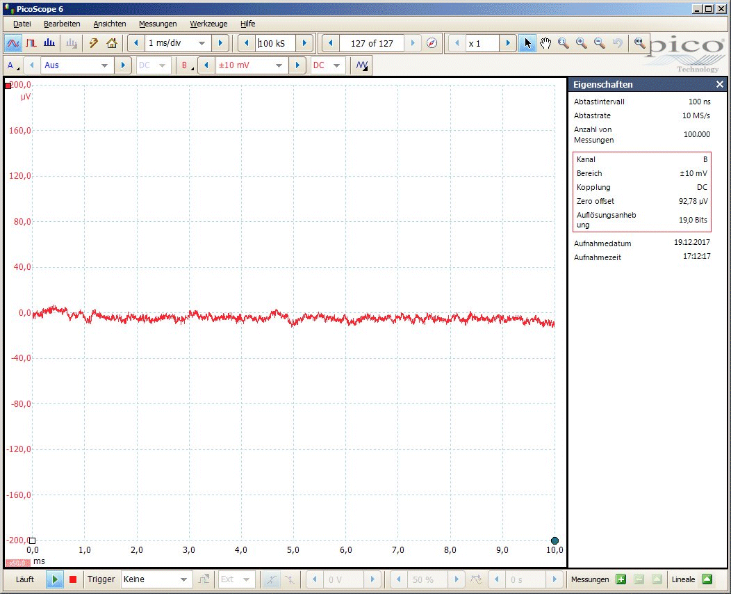

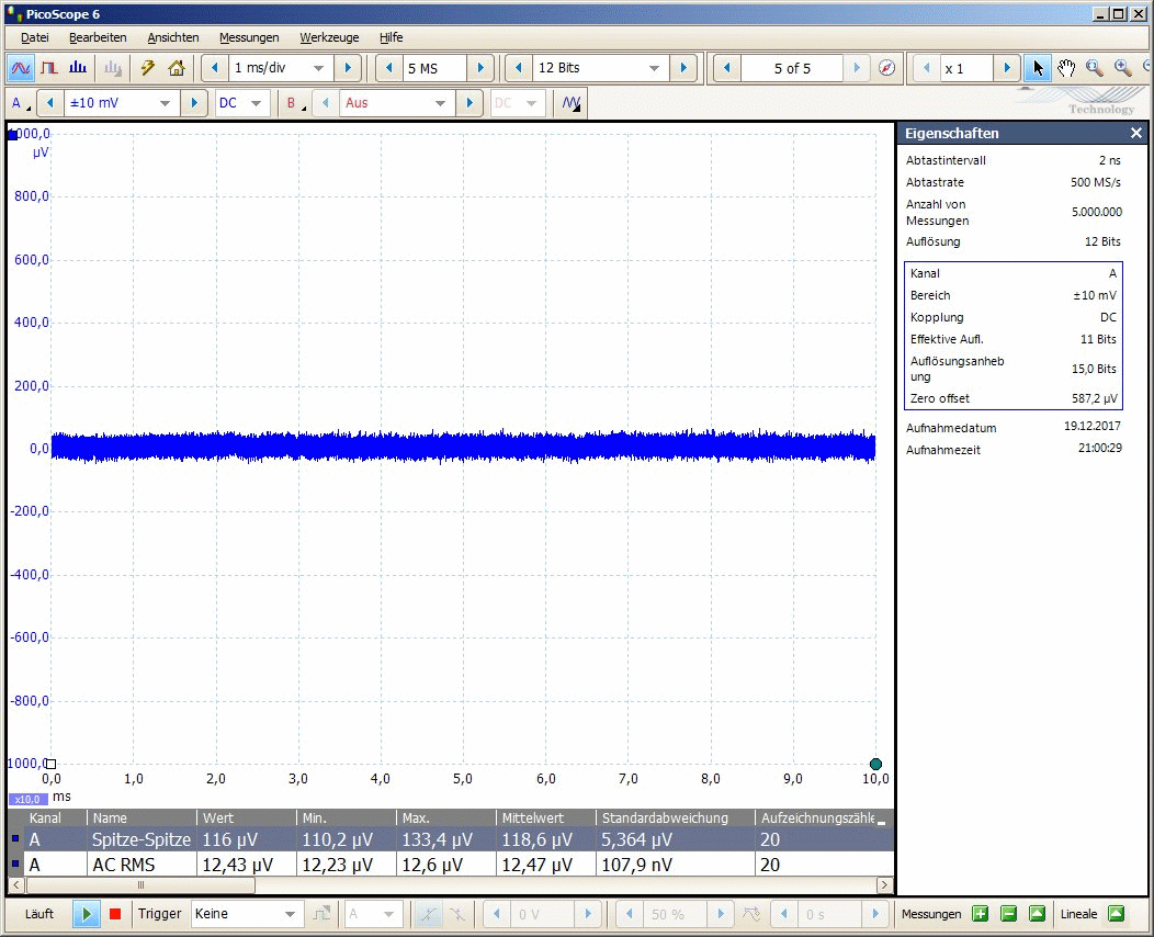

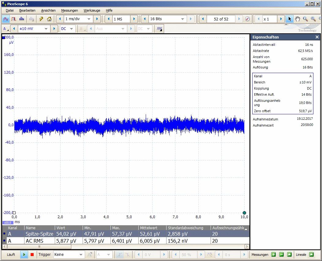

von egonotto (Gast)
vielleicht solltest Du Dir mal das PicoScope 4262 anschauen.
Das Bild zeigt das Eigenrauschen bei folgenden Nebenbedingungen:
Bandbreitenbeschränkung 200kHz
Effektive Samplerate 156,25 kHz
Eingang mit einen 50 Ohm Abschluß versehen.
MfG

von egonotto (Gast)
Viktor schrieb:
"Das Pico wie es egonotto vorgeschlagen hat, geht eigentlich in die
richtige Richtung, leider ist die Bandbreite und samplingrate sehr
gering, was die Universalität sehr einschränkt. Schade, daß nicht
zumindest unter Einschränkung der Bits mehr Frequenz möglich ist."
Dann solltest Du Dir mal ein PicoScope aus der 5000 Reihe anschauen.
Das Bild Picoscope 5243A_1 zeigt das Eigenrauschen bei folgenden
Nebenbedingungen:
16 Bit
Bandbreitenbeschränkung 20 MHz
Effektive Samplerate 976 kHz
Das Bild Picoscope 5243A_2 zeigt das Eigenrauschen bei folgenden
Nebenbedingungen:
12 Bit
Effektive Samplerate 7,8 MHz
