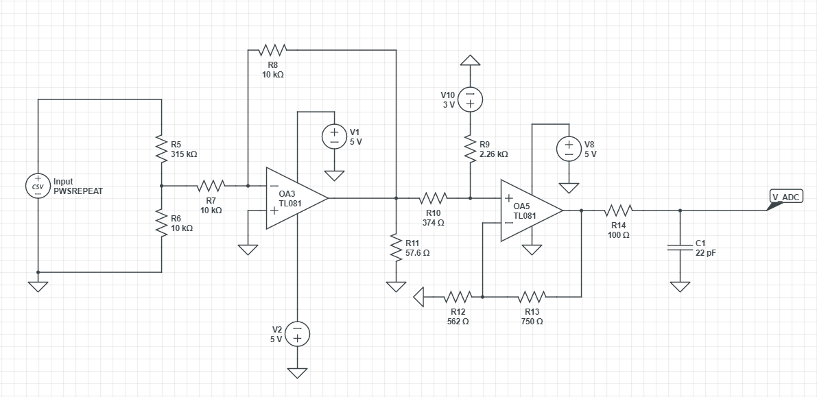

Ich stehe vor folgendem Problem, dass mir noch den letzen Nerv kostet,
ich weis, dass es ziemlich Simpel sein muss, ich komme nur einfach auf
keine schlaue Lösung.
Ich habe am Eingang ein Signal 0V .. -32V und will am Ausgang ein Signal
+1V .. +2V.
Da Op Amps mit einer so grossen Input range und 40V/uS Slew rate fast
unbezahlbar sind, wollte ich das ganze mit einem Nichtinvertierenden
Verstärker mit einer Offset Spannung machen, dem ein Spannungsteiler
vorgeschalten ist, der die Spannung auf 0V .. -1V teilt.
Die Schaltung wurde probeweise aufgebaut und ich bekomme es einfach
nicht so hin, dass das Offset und die Verstärkung passt. Wenn der Offset
stimmt, dann habe ich z.B bei -16V nur 1.45V anstelle von 1.5V am
Ausgang, wenn die Verstärkung stimmt, dann passt das Offset nicht, und
bei 0V sind anstelle von 1V nur 0.93V am Ausgang z.B.
Aktuell habe ich folgende Lösung die funktioniert, aber das müsste
meiner Meinung nach auch einfacher gehen.
Hat jemand von euch eine Idee, wie man das einfach und mit möglichst
wenig Widerständen (damit die Schaltung nicht zu ungenau wird durch die
Toleranzen) umsetzen kann?

> R5 und R6 bitte weglassen. R8 und R7 für 32fache Dämpfung
Wenn du mir einen Op Amp findest der 40V/uS slew rate hat und diese
Eingangsspannung toleriert, ohne dabei 60€+ zu kosten, dann würde ich
das so machen. Nur aus diesem Grund habe ich ja den Spannungsteiler und
damit die ganzen Probleme.

Wenn Du eine Spannungsversorgung mit +/-15V für Operationsverstärker
hast, solltest Du das Problem lösen können.
Bau einen invertierenden Verstärker, der aus -32durch3 genau +1V macht.
32/3 mit Spannungsteiler. Dann addierst Du mit Hilfe von Widerständen
weitere 1V. Einen weiteren Verstärker für die niedrige Ausgangsimpedanz
brauchst Du dann wahrscheinlich auch noch. Aus den Grundschaltungen kann
man sowas entnehmen.
MfG
Matthias
Willst Du damit 10MHz verarbeiten?
Bei den von Dir geforderten Bedingungen liegt am OPV-Ausgang
ein Gleichsignal von 1.5V, dem ein Wechselsignal mit 0.5V
Amplitude überlagert ist.
1MHz*0.5V*2*PI gibt ca. 3V/µs.
> und diese Eingangsspannung toleriert,
Am Minus-Eingang von OA3 liegt eine virtuelle Masse vor (Mann,
das fühlt sich an wie Weihnachten: Hier ist das wirklich mal
eine virtuelle Masse.)
Der OPV muss (im regulären Betrieb) gar nix aushalten.
Durchdenke den Vorschlag von Klaus nochmal ganz in Ruhe.
Der Spannungsteiler wird bei ihm von R7 und R8 gebildet.

Klaus R. schrieb:
>> ein Signal +1V .. +2V.
> Du mußt wie gehabt mit dem invertierenden OP das Signal auf
> 0 v ... +1 V bringen und +In auf +1 V setzen.
> dimensionieren.
Ich erlaube mir eine winzige Korrektur zu dem ansonsten guten
Vorschlag: Der Offset an +In darf nur 31/32*1V betragen; bei
0V am Eingang der Stufe sieht der OPV ja schon -1V (gegenüber
seinem Plus-Eingang) und steuert um 1/32stel ins Positive.
OP #5249384
Da hast du natürlich Recht, ich war im Kopf noch bei unserer Schaltung
die das Signal generiert und dafür natürlich 40V / uS braucht (0.8uS für
32V Flanke)
Ich war sowieso etwas verwirrt, habe auch überall "Nicht-Invertierend"
anstelle von "Invertierend" geschrieben ...
Völlig korrekt, ich war aus irgend einem Grund fest davon überzeugt,
dass die Selben Bedingungen gelten müssen, wie beim Op Amp der das
Signal erzeugt. Was natürlich völliger Blödsinn ist.
Funktioniert Selbstverständlich, Danke an Klaus und Possetitjel

OP #5249408
> Ach so: Gegebenenfalls müsste man überlegen, ob man
> irgendwo Schutzdioden unterbringen sollte, falls die
> externe Spannung mal anliegt, wenn die Kiste nicht in
> Betrieb ist.
Die Schaltung liegt auf der Platine, welche die "externe" Platine speist
und hat somit immer Power, wenn die externe auch hat. Der Eingang ist
gegen Über / Unterspannung geschützt. Das Bild zeigt nur einen ganz
kleinen Teil des Gesamtschaltung.
