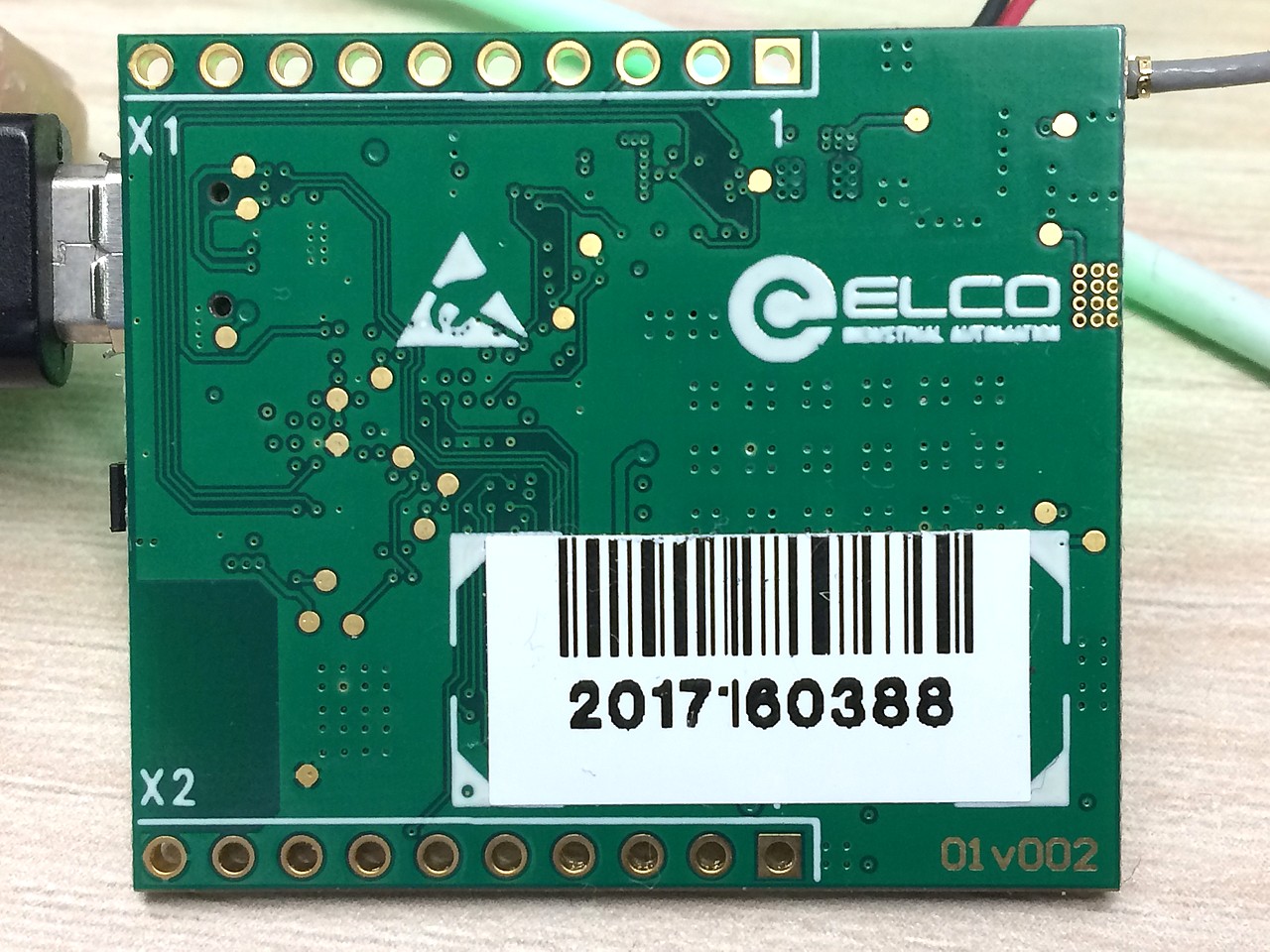

OP #5249782
Jim M. schrieb:
> Datenblatt lesen, der verwendete µC kennt nur SWD.
SWD wär ja auch ok.
> Schaltplan vom Board gibts unter:
> https://www.microtronics.at/de/produkte/rapidM2M_M3.html
Danke für den Link, das hilft schon weiter. Den hatte ich bislang nicht
gefunden/gesehen.
> Dort sieht man Testpunkte für SWD, die vermutlich auf der Unterseite vom
> Board erreichbar sind - ich habe von der Unterseite keine Fotos
> gefunden.
Bitteschön, angehangen :-)
> Er hat übrigens gleich 2 SWD Schnittstellen, denn der NRF51x auf dem
> ISP130301 BLE Modul ist ebenfalls frei programmierbar.
> Da die Position der SWD Testpunkte nicht dokumentiert ist, gehe mal
> davon aus das beide Chips gelockt und nicht auslesbar sind.
Mit sicherheit. Die Frage ist ob sie auch gegen überschreiben gesichert
sind...
#5250109
> sind...
Nö, sind beide nicht. Für den EFM32 gibts bei Silabs Werkzeug und sogar
eine Appnote, wie man die unmittelbar nach Reset via SWD löschen kann.
Beide MCUs sollten sich mit einem JLink und der Hersteller Software
löschen lassen.
Viel Spass beim Ausklingeln der SWD Leitungen für den EFM32, der ist
BGA. Da müsste man röntgen oder bei einem Board den Chip auslöten. Man
könnte auch spaßenshalber den Support des Herstellers mal fragen.
Allerdings brickt man durch das Unlock (Flash Erase) das Board IMHO,
d.h. die Updates vom Hersteller und dessen Software lässt sich nicht
mehr ohne weiteres einsetzen.
