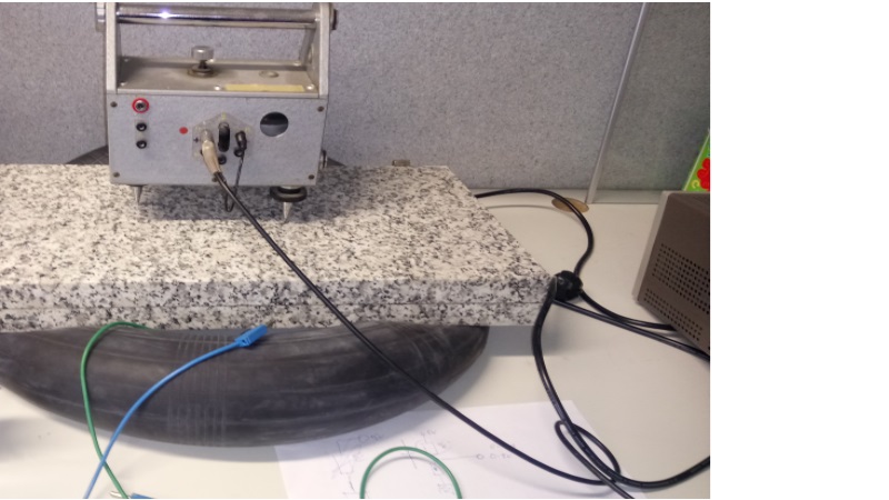

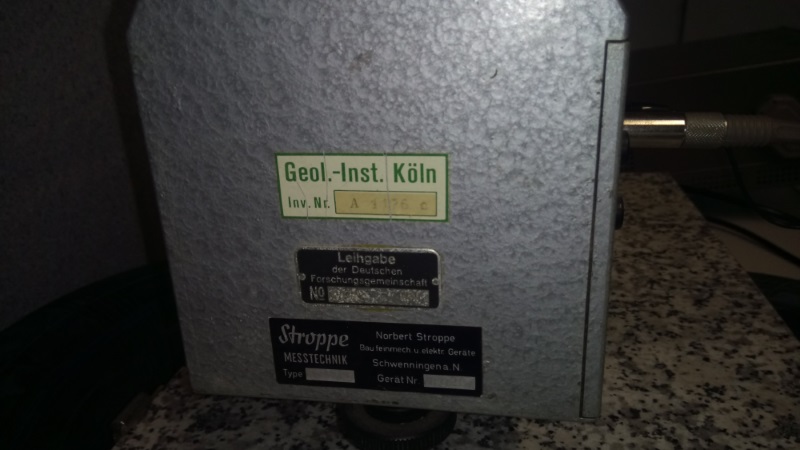

Ich bin Physiklehrer und habe bei uns an der Schule einen Seismographen
wiederentdeckt, den wir vor 25 Jahren von einem geologischen Institut
bekommen haben. Mit dem Oszilloskop kann man das Ding sehr gut auslesen.
Selbst wenn das Gerät im Keller steht und man in der 2. Etage der Schule
hüpft, bekommt man eine schöne Kurve raus.
Das Gerät hat 2 Buchsen, an denen eine Spannung abgegriffen werden kann.
Werte bis zu 300 mV habe ich bei ordentlich Hüpfen rausbekommen. Die
Spannung wird vermutlich durch Induktion im Gerät erzeugt, es hat gibt
also keine externe Spannungsversorgung.

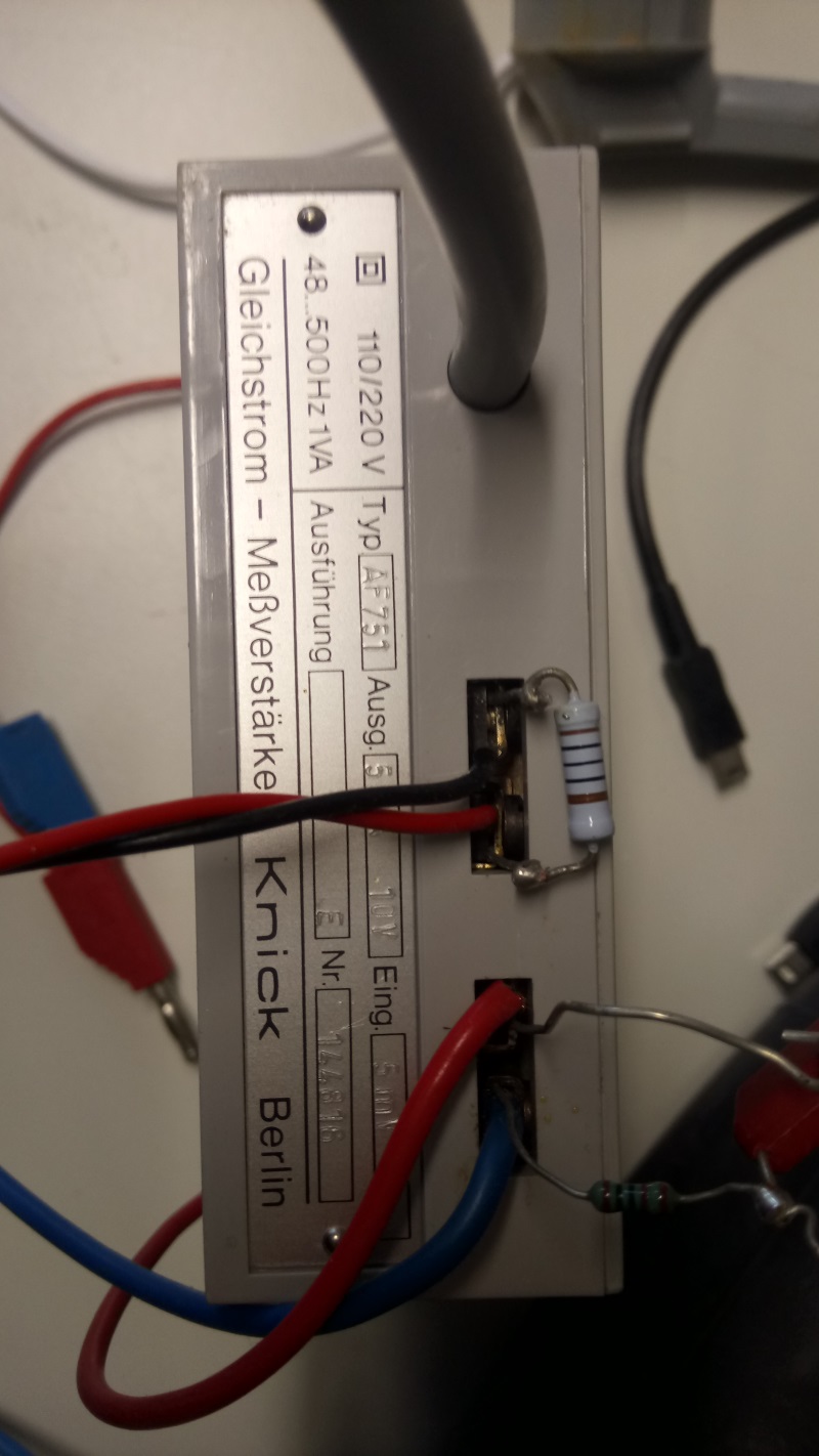

Bislang vor ein paar Jahren wurde das Signal über einen
Gleichstrom-Messverstärker verstärkt (Firma Knick, Berlin). Das ergibt
Spannungen von bis zu 10 V.

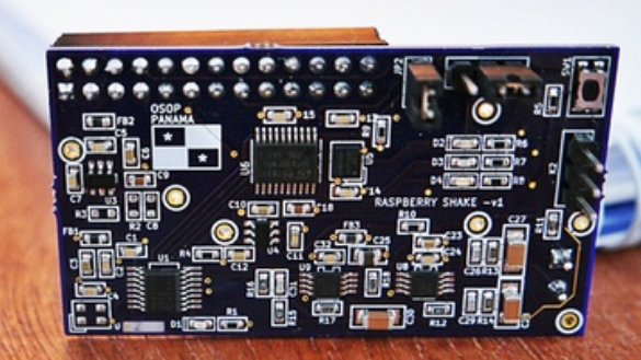

Es gibt auch einige Open-Source-Projekte, wenn man sucht:
https://www.raspberrypi.org/blog/raspberry-shake-personal-seismograph/

Das Problem ist, das Signale von Seismographen Pegeländerungen
über mehrere Dekaden haben können. Deshalb braucht man spezielle
Verstärker, die einen hohen Dynamikbereich haben, also z.B. 1 zu
1 Million.
