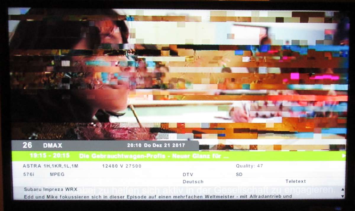

folgendes Problem:
Die meisten Free-TV Kabelkanäle werden immer einwandfrei angezeigt, bei
einigen wenigen kommt es aber ab und zu vor, dass das Bild komplett
gestört ist, und kein Ton rauskommt.

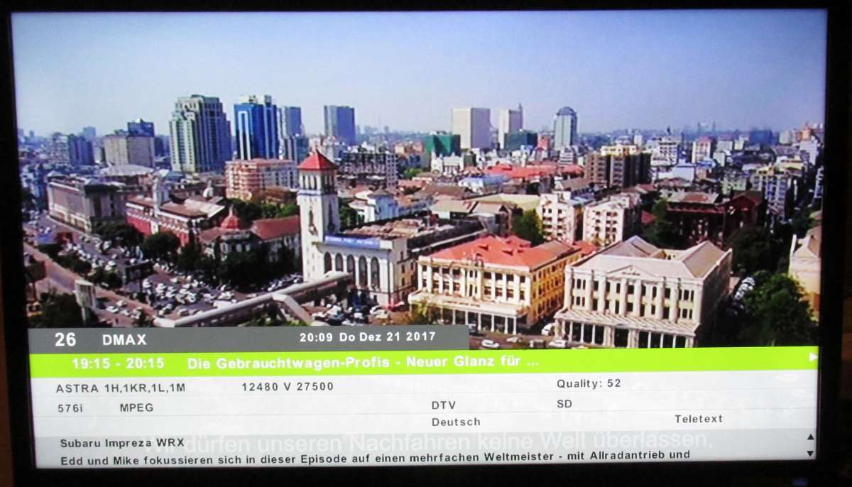

Ja, bei SAT-Anlagen mit schlecht geschirmten Receivern und / oder
knappem Pegel. Georg nutzt DVB-C, da ist das sehr unwahrscheinlich.
Auf dem Bild sieht man Euronews, würde auch bei SAT-Astra nicht zur

ein schlecht geschirmter Koax-Verbinder hat bei mir nie Störungen
verursacht, bis das Netzkabel eines Schaltnetzteil unmittelbar daneben
zu liegen kam. 2 Muxe fielen mit Qualität 0 komplett aus, der Rest war
unverändert ok.
Die Kabel erstmal auf Abstand gelegt half sofort, den Verbinder dann
später noch gegen einen ordentlich geschirmten getauscht und die Kabel
durften auch wieder nebeneinander liegen.
Ordnung ist schön. Also die Kabel hinter dem Fernseher mit Kabelbindern
zusammen gefasst. Ein Mux gestört... Das HDMI-Kabel des
Fantek-Mediaplayers
ca. 1m parallel zum Koaxkabel war nicht gut. Antennkabel wenige cm vom
HDM-Kabel entfernen reichte zuverlässig aus. Dabei blieb es dann auch.

Rechne 1880 MHz + 10.600 / 1880 + 9750 mit etwa 20MHz drunter / drüber,
das sind die kritischen Transponder. Gibt es heute noch (12.480 MHz), da
ist überwiegend Mist wie HSE24, Astro TV etc. drauf, leider auch DMAX.
Im unteren Band wird 11.630 MHz von Astra nicht verwendet.
