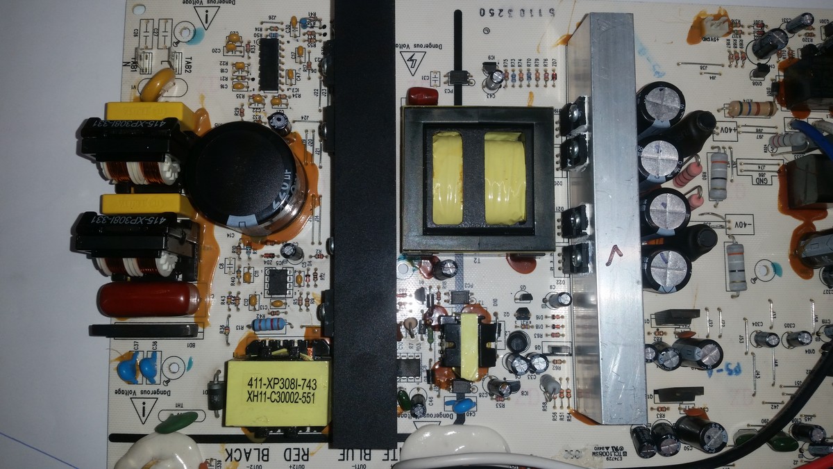

mir ist vor kurzem ein Verstärker in die Hände gefallen und da ich gerne
rätsle habe ich mir vorgenommen diesen zu reparieren.
Erstmal alles übliche vorm einschalten erledigt (Platine gesäubert,
Schalter gereinigt und nach verschmorten Bauteilen gesucht)
Das allgemeine Fehlerbild ist das bei der Endstufe die Protect LED beim
einschalten leuchtet. (Audac DPA 152)
Übermäßig warm wird auch nix hab die Spannung langsam mittels
Trennstelltrafo erhöht und beobachtet.
Beim elektrischen Check wirds dann endlich mal intressant: Die
Versorgungsspannungen +40V / -40V sind auf ca 1,5V / -1,5V
zusammengesackt
mit und ohne Last ist egal. Ich habe meinen Reflex zum allumfassenden
Kondensatoren tauschen auch erstmal zurückgehalten.
Bin grade noch beim zeichnen des Schaltplanes, wird hochgeladen sobald
fertig.
Wie man den Fotos entnehmen kann handelt es sich hierbei um ein
Schaltnetzteil.

von der schreckliche Sven (Gast)
Matthias S. schrieb:
> das das kleine Standby Netzteil mit dem 8-Pin
> Controller
Das ist kein Standby Netzteil, sondern die PFC Schaltung.
Wie meistens wären bessere Fotos gut. Ohne Blitz mit ruhiger Hand.
Auf dem Foto ist unten Mitte noch ein kleines Trafolein.
Wenn, dann ist das das Standby-Netzteil. Ob damit aber auch die PFC -
und PWM-Schaltkreise versorgt werden, ist nicht klar.
von Dieter W. (dds5)
Ja, und das IC links daneben ist wohl ein LNK... oder ein TNY...
von Robert (Gast)
Achtung, der braun gewordene Kleber ist dafür bekannt mit der Zeit
leitend zu werden und kann zumindest Leckströme und dadurch seltsamste
Probleme verursachen! Zuweilen wird das niederohmig genug, um an >100V
abzubrennen.
Das Zeug sollte man im Interesse einer haltbaren Reparatur an allen
kritischen Stellen (also effektiv überall wo es Pins berührt)
wegkratzen.
Ich weiß nicht, warum dieser unsinnige Kleber immer noch verwendet wird,
das Zeug war schon in den 90ern eine Seuche. Muss wohl extremst billigst
sein.

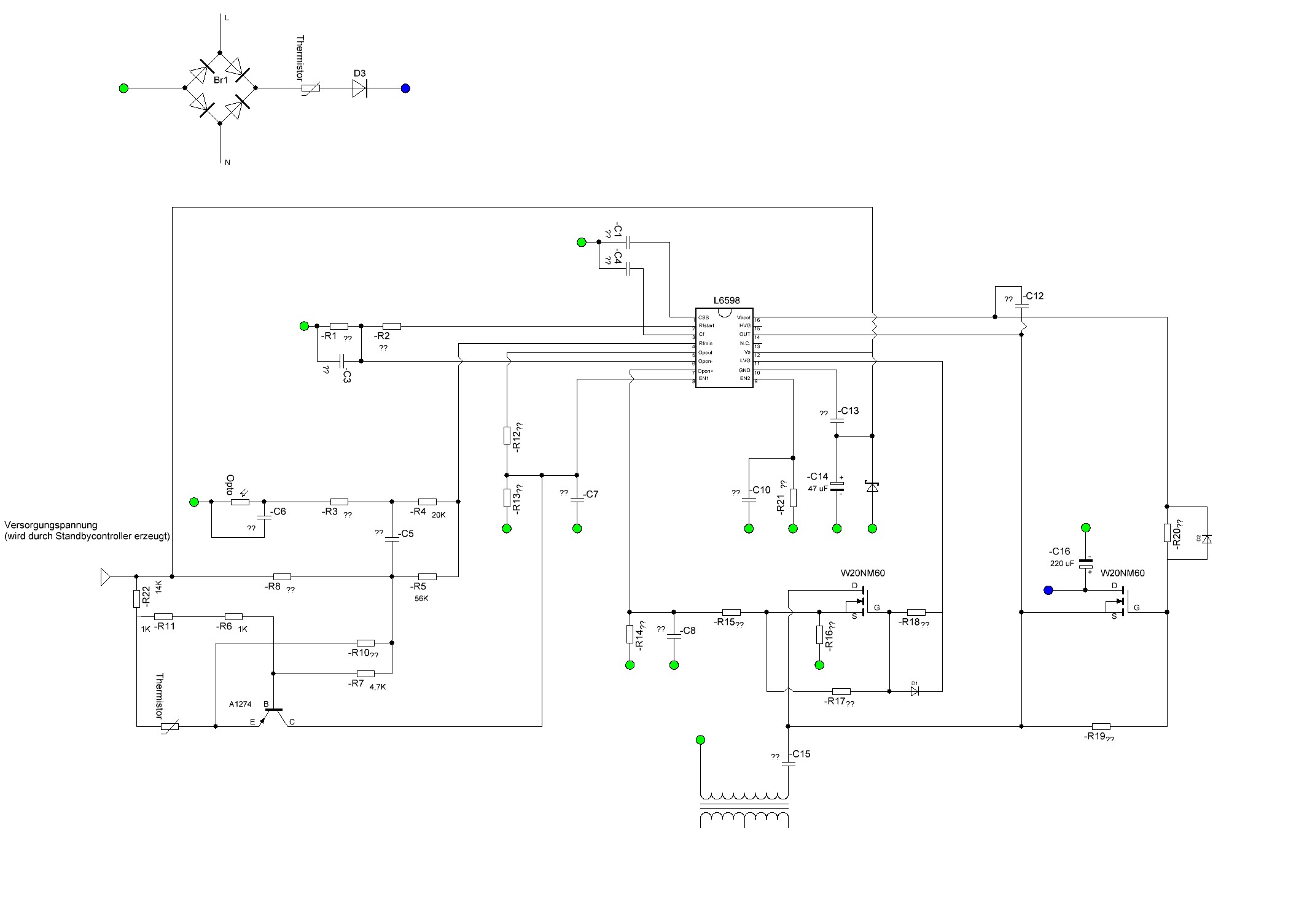

Ich hab auf die schnelle mal einen Schaltplan für den Regler IC
angefertigt. Widerstandwerte noch nicht eingetragen aber diese wurden
alle überprüft und falls doch im Zweifel standen ausgetauscht.
Schon mal danke für den neuen Input;)
Fehlerteufel.... natürlich hat der IC einen Vorwiderstand
von Jan R. (roggi)

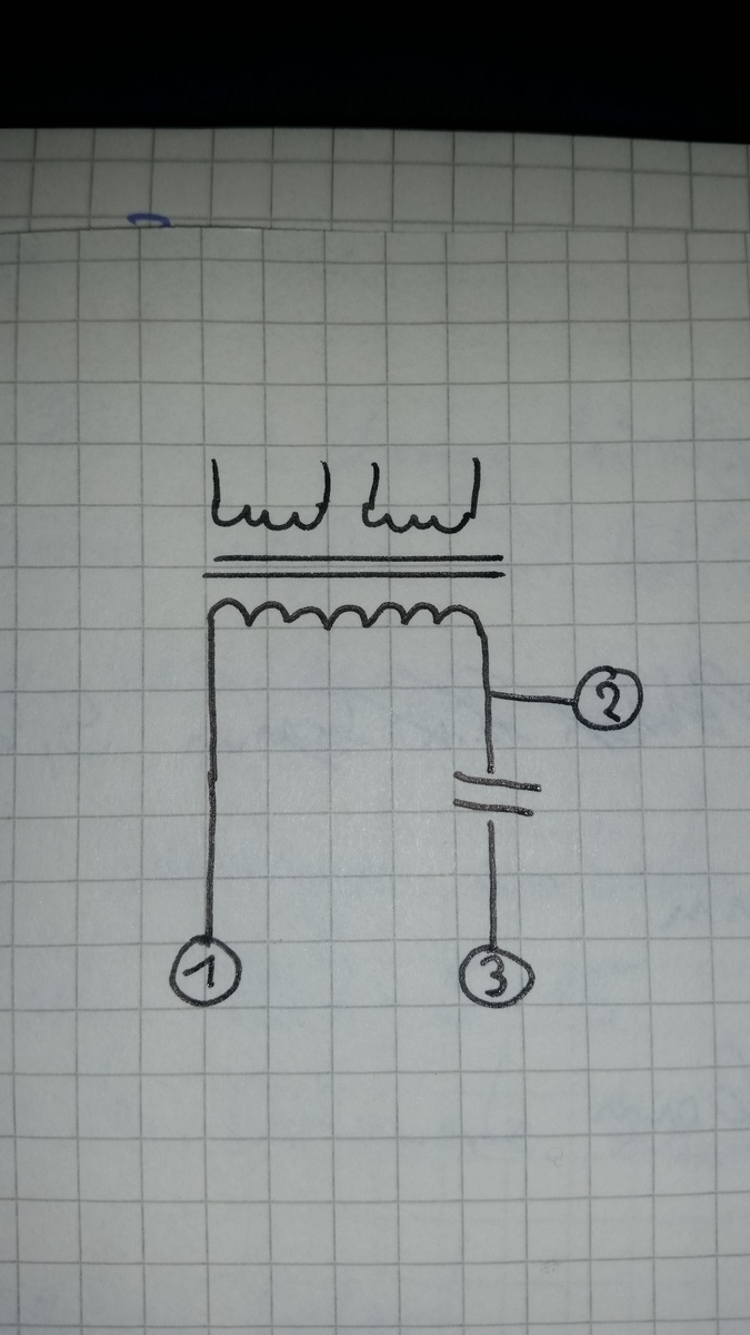

Was ist denn eigentlich der genaue Sinn des Caps C15? nur Filterung?
Denn ich habe jetzt mal das Potential auf der Primärseite des Trafos
gemessen:
Auffällig dabei ist das direkt zwischen der Spule nur ca 0.2V AC
anliegen, aber vor dem Folienkondensator C15 und der anderen
Primärwicklung liegen 15V AC an.

von Jan R. (roggi)
Natürlich gibt es nur 1 Primärwicklung.
Ich meinte das so:
Zwischen Messpunkt 1 & 3 liegen 15V an und zwischen 1 & 2 nur 0.2V
Bei nem Kurzschluss im Sekundärkreis sollte ja was merklich warm werden?
Danke, jetzt ist klar, was gemeint ist.
Sieht dann doch eher nach einem Kurzen in der Primärwicklung aus.
Oder vielleicht doch die braune Pampe?
