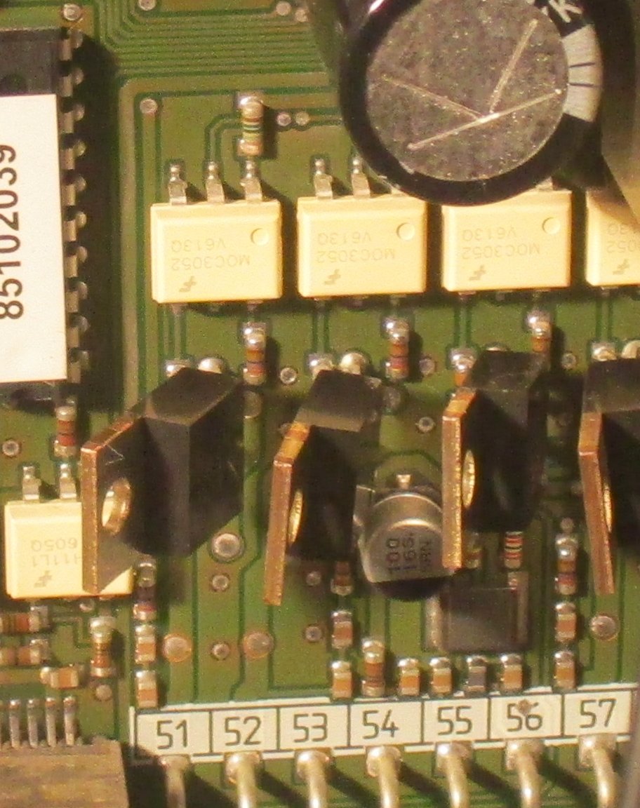

Meine Idee zur Fehlersuche wäre das Anbringen einer Hilfs LED.
Diese LED vor dem Vorwiderstand des Optokopplers um den Steuerungsimpuls
zu kontrollieren. Wenn trotz dieses Impulses dann der Stellmotor keine
Bewegung zeigt, liegt  der Fehler definitiv am MOC oder TIC oder es ist
der Stellmotor selbst.
Jedoch ist das recht aufwendig und vielleicht kommt noch eine andere
Idee ans Tageslicht.
In diversen Foren hab ich schon einiges über die MOC / TIC Kombination
erfahren, da gab es schon öfters Probleme ... es wird aber auch viel
gelaaaabert ...
Gruß Thomas

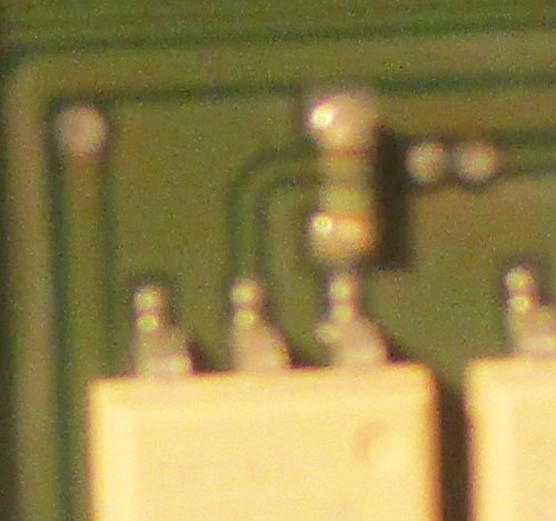

> Ich habs die nicht gemessen aber ich denke es sind 330 Ohm.
Ich kann keinen orangenen Ring entdecken.

Hier der Vorwiderstand kein orange du hast recht ...
von hinz (Gast)

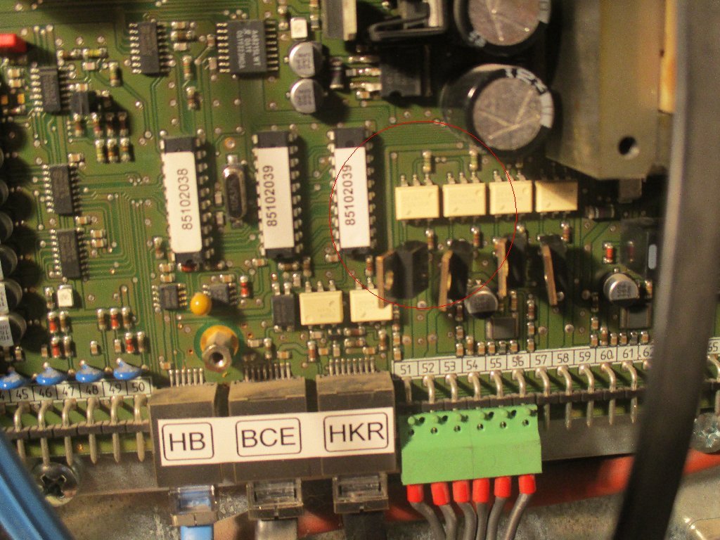

von Thomas M. (Firma: ostfalia) (tommyta)
Sorry für die schlechte Bildqualität so isses besser  ....
Ja, ist schwer zu erkennen aber mehr Bildmaterial hab ich nicht. Ich
will heute nicht mehr schrauben. Ich denke beim nächsten Öffnen des
Kessels werde ich erst mal die MOCs tauschen. Und dann hier weiter
berichten.
so long Thomas

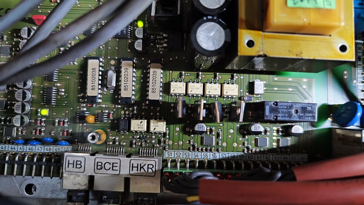

von Thomas S. (thomas_s945)
Hallo! Hast du noch ein Foto welcher Optokoppler ausgebaut wurde?
Habe zur Zeit das gleiche Problem, Primärluft bleibt bei 0% auch wenn
der Stellmotor ausgebaut ist.
von Mobile (mobileteser)
Ich würde alle 4 tauschen. Sonst gibt es bald den nächsten Fehler.
Danke für die die schnelle Antwort!
Hoffe mal das es das Problem ist?
Habe schon die Stecker zu Probezweck mal umgetauscht (Primär und
Sekundärluft) und dann ist das Problem bei der Sekundärluft.

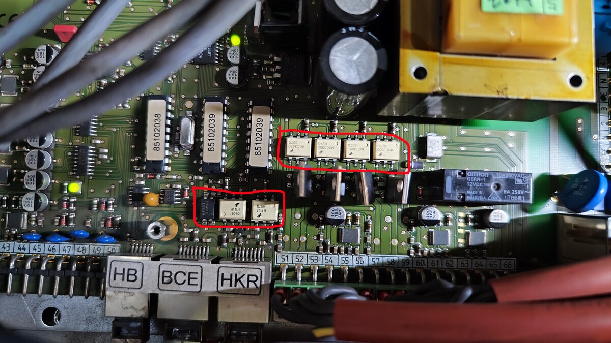

Hier mal ein Foto.
Welche Teile ausgetauscht werden sollten? Evtl markieren?

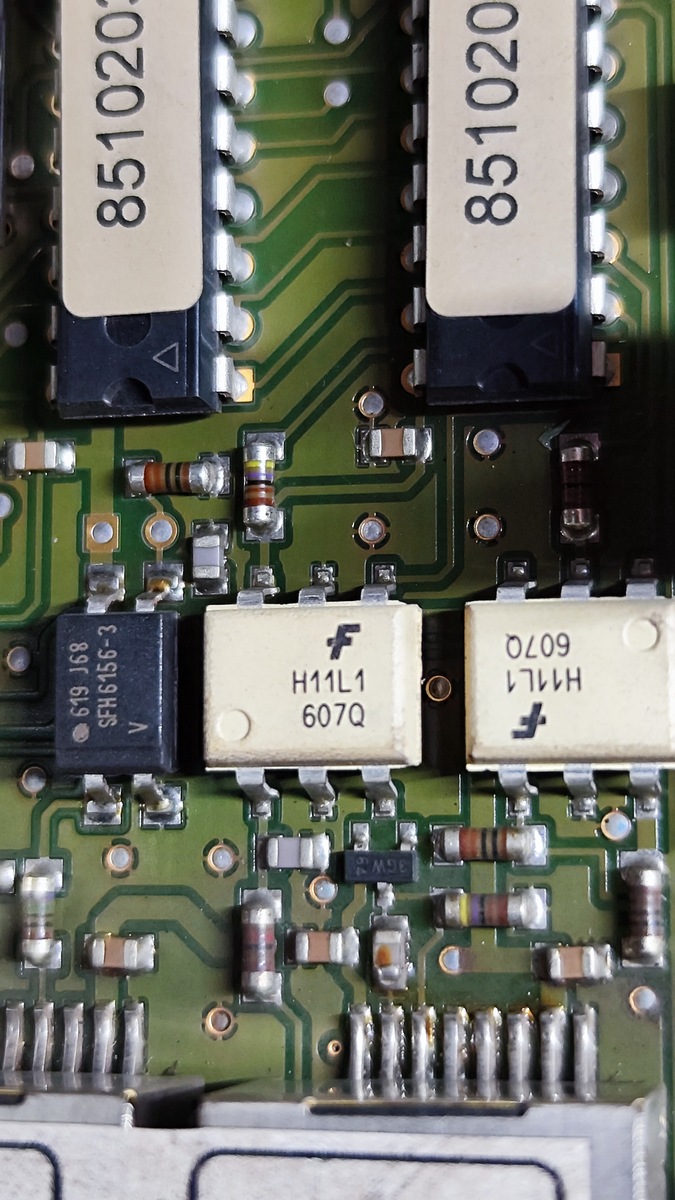

von H. H. (Gast)
Thomas S. schrieb:
> Hier mal ein Foto.
Anbei.
Hatte sich noch ein weiterer versteckt, Typ leider nicht lesbar.
Der hier?
von H. H. (Gast)
Thomas S. schrieb:
> Der hier?
Ja, der SFH6156-1.
