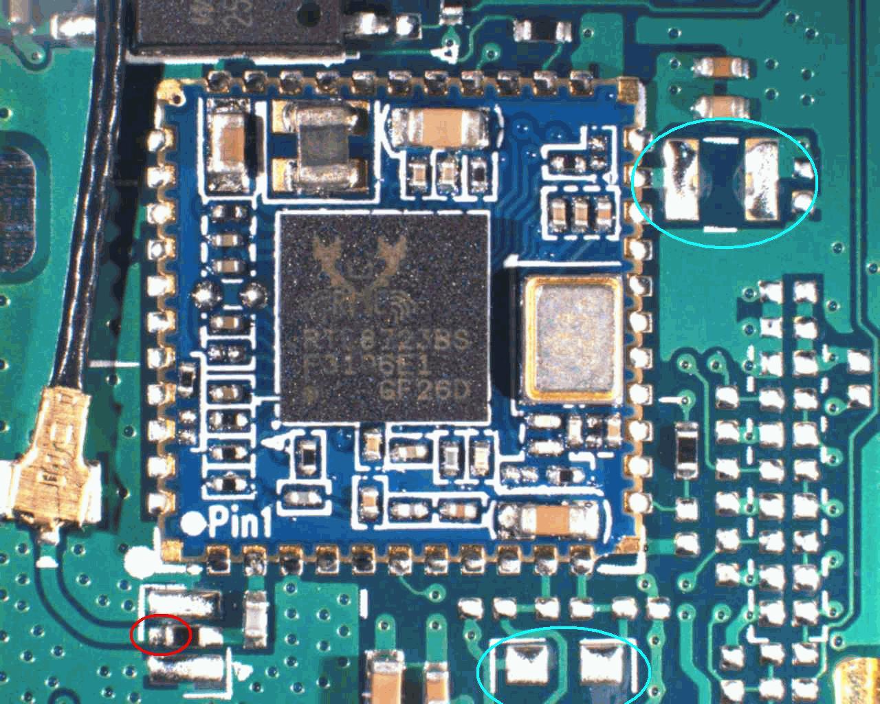

OP #5251962
normalerweise sehe ich bei mir zuhause (Mietwohnung) noch sechs bis acht
Router von Nachbarn. Mit dem Tablet nur den eigenen (und das nur wenn
ich nicht weiter als 2m davon weg bin). Auf der Arbeit das gleiche:
Signal nur unmittelbar neben dem Router.
Ich habe im Tablet noch weiter herumgesucht: Von der Antenne geht das
Signal ja über zwei SMD-Krümel in das WLAN Modul. Wenn dieser Teil
genauso gebaut ist wie in einer Schaltung aus dem Internet, dann ist der
erste Baustein ein 0Ohm Widerstand und der zweite ein Kondensator 1µ (so
die Bez. im gefundenen Schaltplan). Der Widerstand hat tatsächlich 0Ohm.
Beim Kondensator messe ich allerdings etwas in der Größenordnung von
15pF (Multimeter). Das ist natürlich ziemlich ungenau da ich das Teil
nicht ausgebaut habe. Aber könnte ein falscher Kondensator das WLAN
Modul so unempfindlich machen?

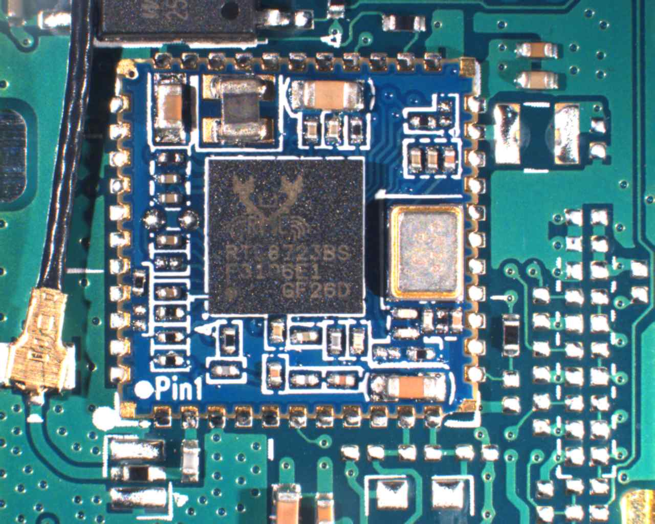

Im angehängten Bild ist die Antennenleitung und die beiden Bauteile
links unten zu sehen.
Gruß,
Klaus
#5253724
Hallo Klaus,
der besagte Koppelkondensator, im Bild links unten, hat bestimmt nicht
1uF, dazu ist er zu klein und es würde auch elektrisch keinen Sinn
ergeben:
Bei 2,4GHz hat selbst ein C im pF-Bereich genügend niedrige Impedanz, um
das Signal durchzulassen, ein 1uF dürfte hingegen schon einen derart
starken induktiven Anteil aufweisen, daß kaum noch HF hindurchkommt.
Gruß... Bert
Gast #5254082
Kurt schrieb:
> Old P. schrieb:
>> Also, ich würde sagen, der Widerstand in Reihe zur Antenne ist nur
>> einseitig verlötet.
> Kann man denn den auf zwei Seiten verlöten?
>  Kurt
Wenn er Sinn ergeben soll ist das besser. Jeder normale R hat eben 2
Anschlüsse. Mit nur einem langweilt er sich.
Und im Foto sieht es ganau danach aus. Das würde auch das Fehlerbild
erklären.
Ein falscher Treiber ganz sicher nicht, die Kiste war ja wohl vom Werk
aus bespielt.
Old-Papa

(Firma: matzetronics) #5255100
Ich habe die schlechte Lötstelle, die Old-Papa meinte, mal rot
eingekreist. Die Herrschaften scheinen auch grundsätzlich an Abblock-C
zu sparen, hier in Cyan markiert.
Die weissen SMD Kondensatoren sind normalerweise gut für HF geeignet und
an dieser Stelle würde selbst ein 1pF seinen Job gut machen.

Gast #5256002
Ich vermute aufgrund der neuen Info eher ein defektes Modul.
Such mal nach "SM02BD". Das dürfte das gesuchte Modul sein.
Alternativ:
R auslöten und einen ca. 2 cm langen isolietern Draht anlöten am
"rechten" Pad des Widerstandes und dann nochmals damit die WLAN-Funktion
testen.
Geht Bluetooth einwandfrei? (ist im selben Modul drinnen)
#5256262
Klaus M. schrieb:
> Bert: Auf die "1µ" bin ich so gekommen: Ich hatte im Netz einen
> Schaltplan für ein Raspi-WLAN Modul gefunden, welches ebenfalls den hier
> verwendeten RTL8732BS verwendet
> (https://easyeda.com/sonyvaioman/RTL8723BS_RPi_Board-BRL2kCUc6). In
> diesem Schaltplan ist dieser C mit "1µ" beschriftet. Ist das einfach
> eine Besonderheit bei der Bezeichnung von SMD Kondensatoren?
Hallo Klaus,
da bin ich mir ziemlich sicher, daß dieser Schaltplan im Bereich der
Antennenanpassung fehlerhaft ist!
Die 1u-Kondensatoren sind vielleicht nur Platzhalter für andere
Bauteile, für 2,4GHz liegen die Werte jedoch gewöhnlich im niedrigen
pF-Bereich.
Gruß... Bert
OP #5257445
gestern abend habe ich das Tablet nochmal aufgemacht. Die Lötstelle an
dem Widerstand war OK (mit Multimeter gemessen). Damit habe ich
eigentlich eine prima Verbindung von der Antenne über Kabel, Stecker und
Widerstand bis zu dem kleinen Koppelkondensator. Zur Sicherheit habe ich
trotzdem den Lötkolben kurz an die Lötung des Widerstandes drangehalten,
hat aber auch nichts genützt. Die meisten anderen Bauteile sind mir
einfach zu klein für meine Lötkünste.
An den Antennendraht habe ich noch probeweise eine Patchantenne aus
einem alten Android-Tablet angelötet. Leider auch kein Fortschritt.
Bluetooth hat übrigens die gleichen Probleme: Wenn die Geräte nah genug
beieinander sind geht es. Ab ca. 30cm Entfernung wird es aber schon
schwierig mit der Verbindung.
Es scheint also doch das Modul selber zu sein. Mist.
Viele Grüße,
Klaus
