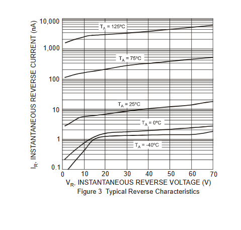

Für die Lithium-Knopfzelle eine Siliziumdiode verwenden, bei einer
Schottkydiode kann der Rückwärtsstrom die Zelle beschädigen.
Empfehlung von Varta: (PDF S. 31)
> The amount of accumulated reverse current (IR) should be kept
> around 1% of the cell’s typical capacity during its standby life time.
> A maximum of 5μA continuously must not be exceeded.
Eine CR2032 hat 220 mAh.
Davon 1 % sind 2 mAh.
2 mAh / (5 Jahre * 8760 h) = 0,04 µA
Feuergefährlich wird es aber erst ab einem Rückwärtsstrom von 5 mA, den
man mit einem Widerstand einfach begrenzen kann.
#5250832
Naja..., man muss da nicht mit dem im Datenblatt angegebenen Max.Wert
rechnen. Wir reden hier von Sperrspannungen von max. 2-3V. Und das
heisst im üblichen Temperaturbereich <10nA.

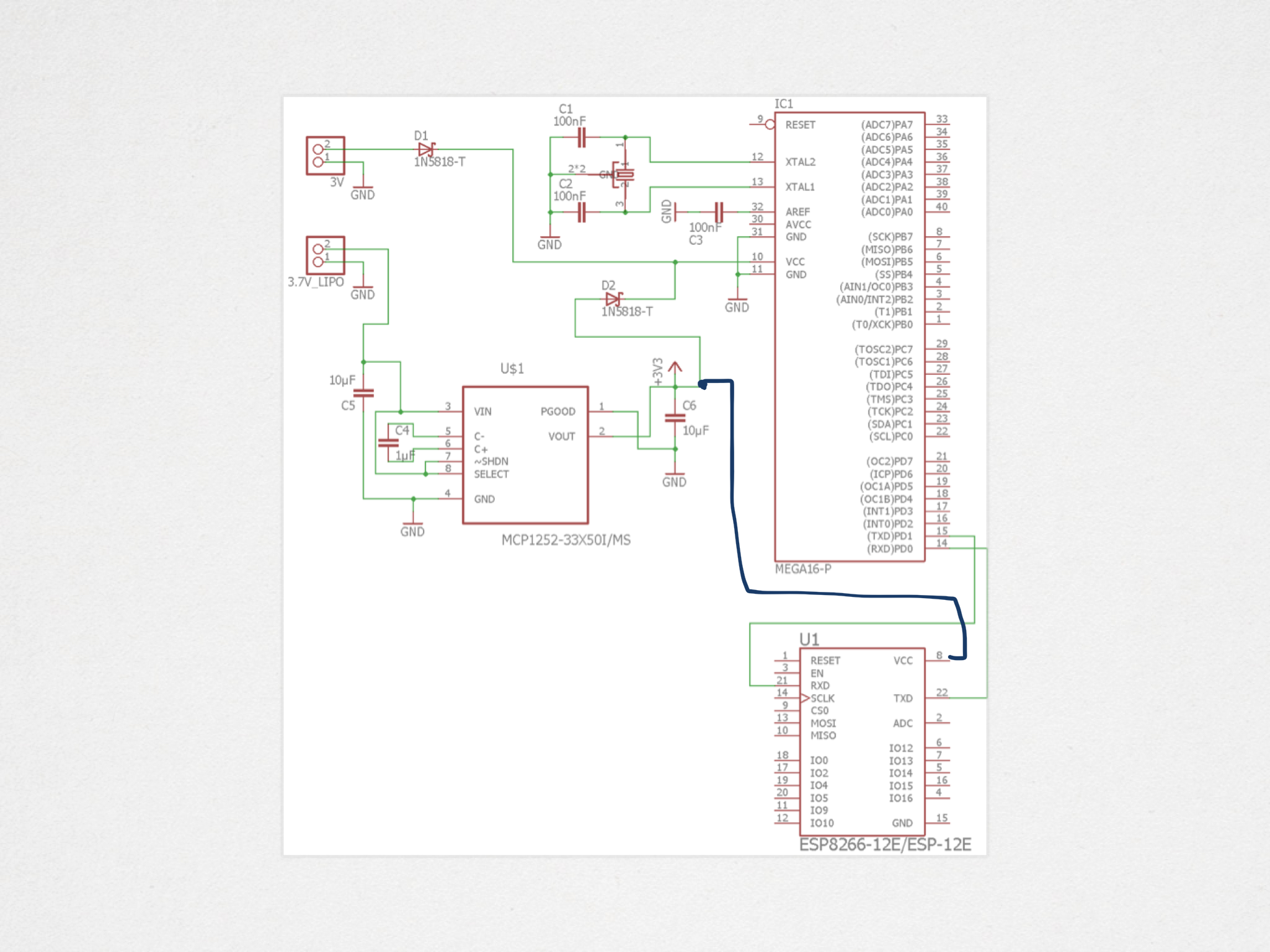

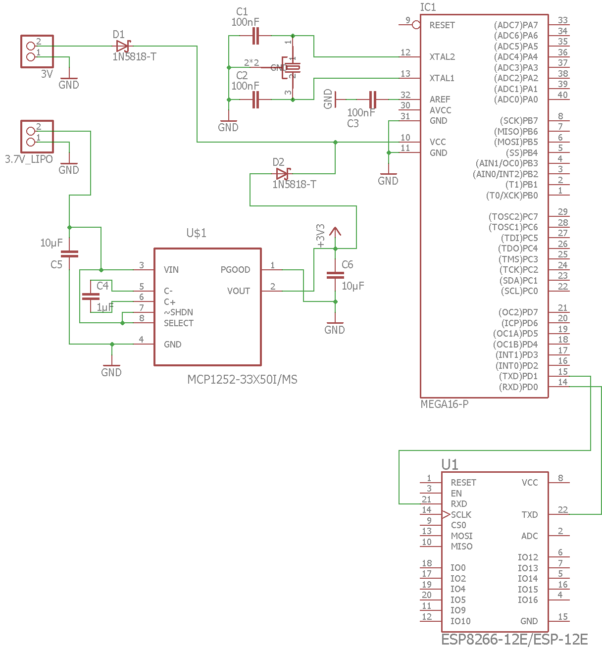

> Ich habe es nun mal angehängt. Es ist noch nicht fertig. Die Knopfzelle
> soll das Wifi Modul am Ende nicht versorgen.
Einfach das Wifi-Modul direkt an den Spannungsregler, ggf. auch über
eine Diode.
#5277166
Multivitaminsaft schrieb:
> Jörg R. schrieb:
>> Dazu müsste man die Schaltung sehen und welchen Teil der Schaltung Du
>> separat versorgen möchtest.
versorge den ESP direkt aus dem Spannungsregler (vor D2). In der
Verbindung TX-ATMega -> RX-ESP würde ich noch einen R einfügen.
Dann muss der ATMega noch erkennen das der LIPo nicht vorhanden ist und
seinen TX-Pin auf Low schalten das da Richtung ESP nicht unnötig Strom
fließt.
Bist du sicher das PGood deines Spannungsreglers auf GND muss?
Sascha

> In der Verbindung TX-ATMega -> RX-ESP würde ich noch einen R einfügen.
Die Eingänge des ESP8266 haben Eigenschaften. Er verträgt etwa 4 Volt,
auch wenn er keine Versorgungsspannung hat. Ein Schutzwiderstand kann
daher entfallen.
Gast #5277903
Hallo Sascha,
ja es steht so drin. Auf Seite 10 steht:
Connect PGOOD to GND or leave unconnected if not
used.

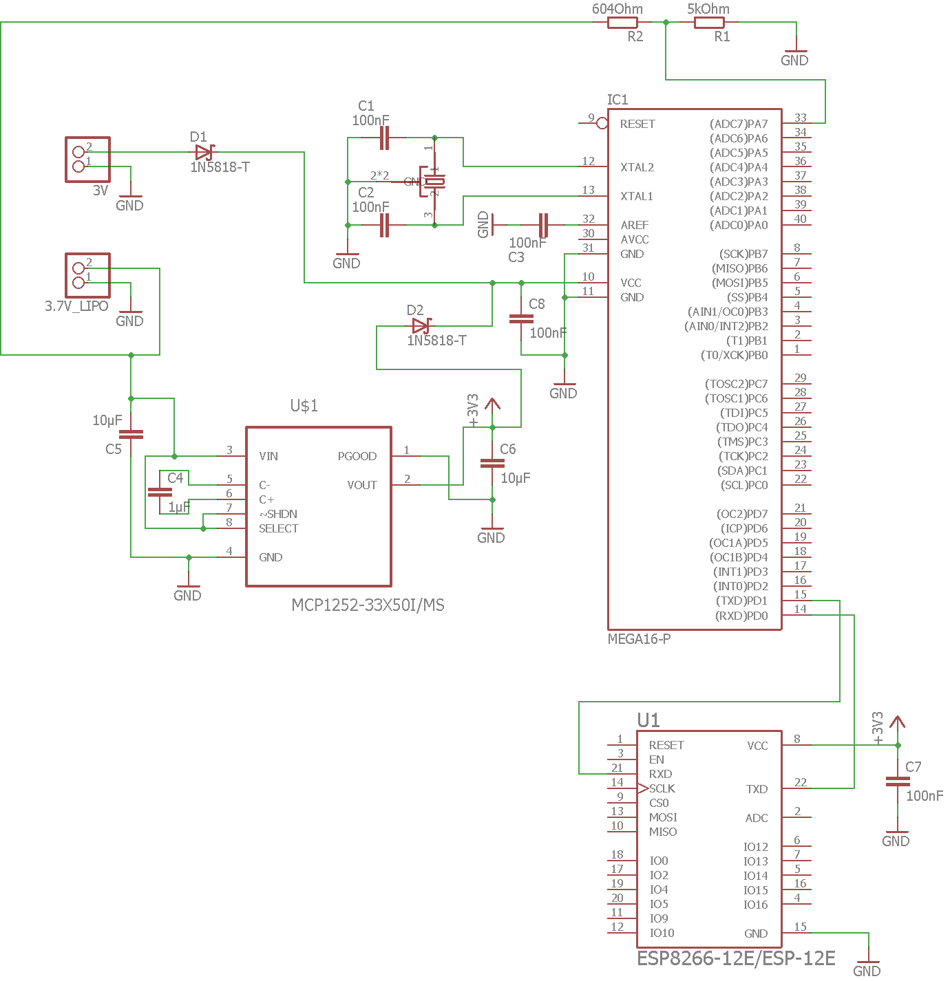

Also ich habe bisschen nachgedacht und habe eine Möglichkeit gefunden,
wie man das doch realisieren könnte. Ich werde einfach die Spannung von
3.7V mit einem ADC messen und so die Peripherie, die ich nicht brauche,
abschalten. Was haltet ihr davon? Habe auch den Schaltplan dazu
erweitert.
MfG
#5277912
> Hallo Sascha,
> used.
ok
> erweitert.
du könntest auch einfach einen Portpin des AVR über einen Widerstand von
100k mit dem Akku verbinden. Ohne Akku hast du Low, mit High.
Mit ADC kannst du natürlich noch den Ladezustand überwachen und ggf.
Verbraucher wie den ESP schlafen legen oder gleich den Spannungsregler
(über SHDN) abschalten.
Sascha
#5278036
> @Sascha
> Ich muss noch den Avcc beschalten.
Ja
> Darf denn die zu messende Spannung am
> ADC-Port größer als Avcc sein?
Nein, wenn du Spannung messen willst, dann bist du mit dem
Spannungsteiler schon auf dem richtigen Weg. Damit die Messung von der
Betriebsspannung unabhängig wird solltest du die interne
Referenzspannung nehmen. Dann darf die Eingangsspannung natürlich nicht
größer als die Referenzspannung sein.
Sascha
