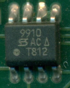

bei der Reparatur eines Servoreglers (TRS 120/20LW) ohne Schaltplan
versuche ich gerade die SMD-Bauteile zu identifizieren.
Vielleicht kann mir jemand dabei helfen.
Handelt es sich beim SMD Bauteil T812 um den OP07D, der auch in der
DIL-Version verbaut ist und ebenfalls mit T812 bezeichnet ist?
Was sind die S6KEB, FJs, 3BP für Transistoren oder Doppeldioden?
Ist das Bauteil mit 348 ein LM348?

von nachtmix (Gast)
Eher nicht.
Das ist das Logo von Siliconix, jetzt bei Vishay, die auf
Feldeffekttransistoren spezialisiert sind.

von nachtmix (Gast)
Zum ersten Bild: www.vishay.com/docs/70009/si9910.pdf
Wahrscheinlich.
Das Bauteil von Siliconix heißt nicht T812, sondern 9910:
https://www.vishay.com/docs/70009/si9910.pdf
