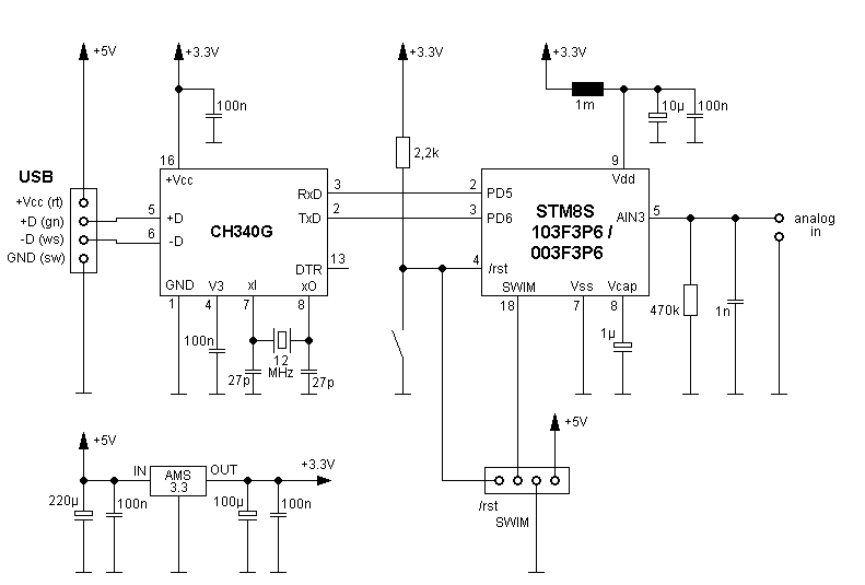

Im Rahmen der Erweiterung meiner "Steckbretthelferleins" wollte ich ein
weiteres Modul hinzufügen das eine Art "Voltmeter" fürs Steckbrett ist.
Mit einem STM32F030 hab ich das schon auf einem Steckbrett realisiert
und funktioniert.
Jetzt dachte ich mir: Gut, das müßte ja auch mit einem STM8S103
funktionieren (mit 10 statt 12 Bit Auflösung könnte ich gut leben). Nach
einem schnellen Aufbau dachte ich schon, ich wäre am Ziel, aber nach
einer Überprüfung der Genauigkeit war ich ernüchtert !
Also allen möglichen Ballast weggeworfen, nur die allernötigste Hardware
(ohne Eingangsspannungsteiler), Software auf Mindestmaß reduziert.
Ergebnis: Ungenügende Genauigkeit.
Minimalschaltung und Minimalprogramm im Anhang, verwendeter Compiler
SDCC v3.6.
Problem:
Unterhalb von 0,2V Eingangsspannung zuckt der ADC mit keinem einzigen
Bit (insgesamt mit 3 verschiedenen STM8S103 und einem STM8S003
getestet).
Von 0 .. 0,2V liefert der ADC den Wert 0. Danach nähert er sich dem
wirklichen Spannungswert immer mehr an. Bei einer Eingangsspanunng von
2,0V gibt es eine Abweichung von ca. 75mV. Erst die maximale
Eingangsspannung von 3,3V wird richtig angegeben.
Das Referenzvoltmeter ist ein Fluke 45 (im Januar diesen Jahres frisch
kalibriert).
Gerade im Bereich von 0,0 bis 1,0V bräuchte ich es genauer, ansonsten
macht ein Eingangsspannungsteiler keinen Sinn.
Das Auslesen des ADC geschieht mit folgendem Code:

Woran liegt der Fehler und / oder ist es sinnvoller, mein
Steckbrettvoltmeter dann doch eher mit einem STM32F030 zu realisieren?

von Ralph S. (jjflash)
Das Zusammenschieben des Wertes ist nicht das Problem:
Bis 0,2V liefert der ADC den Wert 0 !!!!
Das zeigt auch die (überflüssiger Weisse gemachte) getrennte Ausgabe von
ADC_DRH und ADC_DRL.
Bis 0,2V steht in den Registern 0 drin !

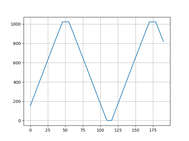

von neuer PIC Freund (Gast)
Frei nach RM0016
static void adc_init(void)
    // write reset state
    ADC1->CSR = 0;
    ADC1->CR1 = 0;
    ADC1->CR2 = 0;
    ADC1->CR3 = 0;
    ADC1->TDRH = 0;
    ADC1->TDRL = 0;
    ADC1->HTRH = 0xFF;
    ADC1->HTRL = 0x03;
    ADC1->LTRH = 0;
    ADC1->LTRL = 0;
    ADC1->AWSRH = 0;
    ADC1->AWSRL = 0;
    ADC1->AWCRH = 0;
    ADC1->AWCRL = 0;
    // ADC clock 1 ... 4 MHz
    ADC1->CR1 = (ADC1->CR1 & ~ADC1_CR1_SPSEL) | (0x4 << 4); // 0x4 -> fmaster/8
22
    // disable schmitt trigger of used channels
23
    /* ToDO */
24
25
    // change default alignment
26
    //ADC1->CR2 |= ADC1_CR2_ALIGN;
27
28

Betrieben bei 3.3V, angesteuert mit Dreiecksignal, welches über 4k7 auf
PD2 wirkt. V_max(signal) > 3.3V, V_min(signal) < 0.0V, daher das
clipping.
