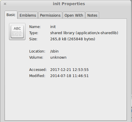

Mir ist eben bei Untersuchen einer Mail mit Link auf eine verdächtige
Seite was dummes passiert:
Ich habe das js-Fragment
acteda=27; actedb=[131,143,143,139,85,74,74,130,138,138,127,135,132,137,128,142,142,72,79,129,124,143,125,144,141,137,142,73,146,138,141,135,127,74,90,124,88,79,75,76,78,78,81,65,126,88,126,139,126,127,132,128,143,65,142,88,75,79,76,77,77,75,76,82]; actedc=""; for(actedd=0;actedd<actedb.length;actedd++) { actedc+=String.fromCharCode(actedb[actedd]-acteda); }
im Debugger des FF laufen lassen, um den Link in Klartext zu bekommen.
So weit so gut, nur habe ich dann aus versehen auf das Ergebnis
http://automishka.com/.../mick.php in der Debugconsole geklickt, statt
den Text zu markieren und schwupps ging die Seite auf.
Ein anschließendes rkhunter --check brachte keine verdächtigen
Diagnosen, aber chkrootkit meldet
Searching for Suckit rootkit...              Warning: /sbin/init INFECTED
rkhunter meinte zum Thema Suckit:
Suckit Rootkit                               [ Not found ]
Ich habe dann /sbin/init auf virustotal hochgeladen und bekomme vom Scan
alles grün, also keine Infektion. Allerdings meinen unter
https://www.virustotal.com/#/file/caf692e3d1bccfc703efe278df0f7832c120d82092242c7f4aacfde5cfb9fd22/community
3 Anwender, init sei unsicher, während 6 sie für sicher halten.
Es steht der folgende Kommentar dabei:
Profile Picture
PayloadSecurity
2017-10-27
submitname:"caf692e3d1bcelf.bin"
vxstream-threatscore:0/100
whitelisted:true
memurl:"Heuristic match: upstart-devel@lists.ubuntu.com,Heuristic match: .data.rel.ro"
source:https://www.hybrid-analysis.com/sample/caf692e3d1bccfc703efe278df0f7832c120d82092242c7f4aacfde5cfb9fd22?environmentId=300
Wenn man den Properties von /sbin/init in Mate glauben darf, wurde init
zu der Zeit zugergriffen, als mir das Malheur passierte, das
Änderungsdatum ist allerdings im sicheren Bereich - siehe Anhang.
Das sieht wohl am ehesten nach einem falschen Alarm von chkrootkit, oder
liege ich da falsch?

/sbin/init wird hier nur von upstart benutzt, das habe ich jetzt
reinstalliert.
Allerdings mault chkrootkit immer noch - das ist also der Übeltäter...
von Kaj G. (Firma: RUB) (bloody)
von Uhu U. (uhu)
Kaj G. schrieb:
https://askubuntu.com/questions/25176/chkrootkit-says-sbin-init-is-infected-what-does-that-mean
Danke für den Hinweis. Der Test, den chkrootkit da macht, ist in der Tat
etwas unspezifisch...
