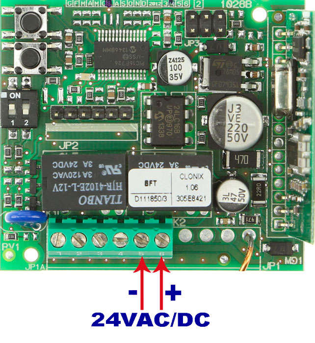

Und habe gleich eine spezielle Frage zu einer externen Antenne für einen
Torantrieb mit 433 MHz.
Wir haben einen älteren Torantrieb der noch mit 40 Mhz oder so war.
Deshalb habe ich von BFT den Clonix 2 E Funkempfänger mit 433 MHz
angeschlossen.
Alles kein Problem, funktioniert auch gut.
Leider ist am Gerät nur eine kleine Wurfantenne, und die
Empfangsreichweite
 ist begrenzt.
Nun möchte ich gerne eine externe Antenne mit 5 meter Länge anschließen,
die für für einen Torantrieb mit 433 MHz ausgelegt ist.
Meine Frage:
Den inneren Draht schließe ich dort an wo die Wurfantenne angeschlossen
ist, aber wo löte ich die Ummantelung an die Masse an?
Kennt sich da jemand aus auf dem Gebiet?
Wäre sehr dankbar.
lg Roland

OP #5251464
Na ja, wir haben zwei Tore.
Bei dem einem mit Original BFT-Torantrieb habe ich auch die gleiche
Antenne installiert, geht wunderbar.
Die konnte ich allerdings direkt an die Klemmen anschliessen.
Diese Antenne mit 5 Meter Kabellänge gibt es so fertig zu kaufen.
Die 5 Meter Kabellänge bringen insofern etwas, das ich die Antenne näher
an die Aussenmauer anbringen kann, und ich somit mehr Reichweite habe.
lg
