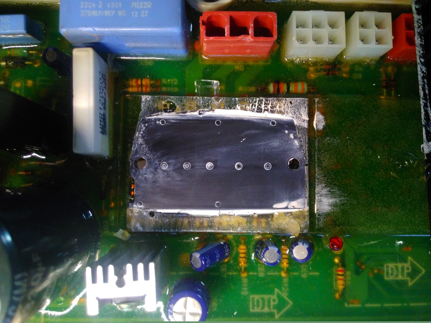

In dem Moment, als der Motor loslaufen sollte, hats hörbar gebritzelt.
Bedien/Anzeigeelektronik funktioniert noch.
Der Widerstand über der 3Phasen-Brücke ist platt. Ich habe zwar nur
wenig Hoffnung, dass nur der Schutzwiderstand hinüber ist, aber
versuchen möchte ich es trotzdem.
Alles vergossen mit ziemlich schlecht zu entfernender Vergussmasse.
Auf dem Brückenbaustein selbst ist keine Bezeichnung erkennbar, aber den
zu wechseln ist eh zu aufwändig.
Mit Revision B gibts das Ding bei ebay
https://www.ebay.de/itm/LG-PCB-Assembly-Main-Board-LG-6871ER1009B/322524402255?hash=item4b17f3d24f:g:FycAAOSwPh5ZIe49
Bleibt die Frage, was da die Unterschiede sind. Für 60€ könnte man es
riskieren, eh die ansonsten tadellose WaMa in den Müll fliegt.
orange orange schwarz orange braun
Was war es mal? Sieht völlig sysmmetrisch aus.

End of life wohl erreicht, heute gabs nen fetten Knall, auch
Leitungsschutzschalter geflogen...
Ursache: Türverriegelung, thermoelektrisch (PTC + Bimetall+Rückmeldung).
Da drin ist alles verdampft.
Das Schloss selbst ist rein mechanisch, Bimetall verhindert nur, dass
die Klinke betätigt werden kann.
Rückmeldekontakt natürlich erstmal überbrückt, läuft (und das nervige
Warten auf erlaubte Türöffnung am Ende der Wäsche entfällt :-)
