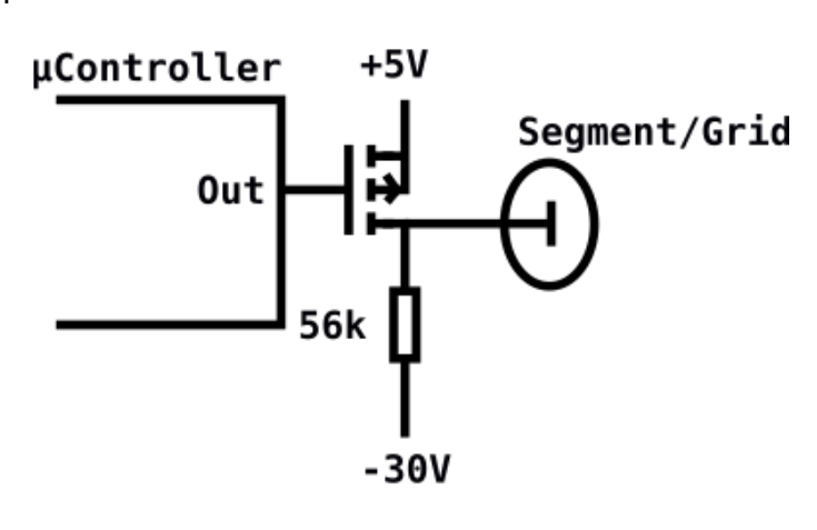

Mit einer IW18-Röhre hatte ich letztens eine kleine Uhr gebaut.
Man kommt komplett ohne spezielle Treiber aus, wenn man das Potential
der Röhre auf zB -30V legt und per PNP das Segment oder Grid auf +5V
schaltet. Auf -30V kann es über Pull-Down-Widerstände gezogen werden
(siehe Bild).
Das löst zwar nicht dein Multiplex oder Font-Problem, aber ist eine
hübsche Art, wie man spezielle VFD-Treiber vermeidet und falls es gut
funktioniert, wäre der Anreiz von interessierten das nachzubasteln
größer :)

pegel schrieb:
> Wie hast du das mit der Heizung gemacht?
> Trafo, oder auch eine DC Variante?
H-Brücke und in der Mitte das 40kHz Rechteck-Signal per AC-Kopplung
ausgekoppelt und dann ins negative gezogen, sodass die Filament-Spannung
etwas über den -30V ist (siehe Bild).
In meinem Fall sind das fummelig-kleine SC70 Doppel-Mosfetchen, dürfte
aber alles andere auch gehen.
FILDRV ist der Rechteck vom Timer des AVRs, an FIL1 und FIL2 hängt das
Filament für die Röhre.
> (siehe Bild).
Ja, an eine ähnliche Lösung hatte ich auch schon gedacht, allerdings
wird das bei 35 Anoden und 40 Gittern ein Bauteilegrab...
Einen Atmega2560 hätte ich noch, der würde genug IO´s für das alles
haben.
Ich werd das wohl doch mit den HV-Schieberegistern bauen, und einen uC
dazu der das Timing macht und den Zeichensatz selbst programmieren.
40bit (eigentlich nur 35) für die Anoden reintakten, und für die Gitter
nur eine 1 durchschieben.

Hmm, ich überlege gerade, ob ein UDN2981 (oder Äquivalent) als
VFD-Treiber verwendet werden könnte. (8fach Source-Treiber)
Soweit ich mich erinnern kann, gibt es auch noch 8-fach Source-Treiber
mit eingebautem Schieberegister ...
MIC5891 für 2EUR bei Farnell evtl ...
Treiben müsste der ja nur 5V, wenn das VFD-Potential im negativen liegt.
Bei dem steht dabei, er hätte eine Break-Down-Voltag von 50V ... Das
würde wohl reichen.
*edit*: Oder TLC6C598 für 40ct bei Farnell ... 40V Break-Down-Voltag.
