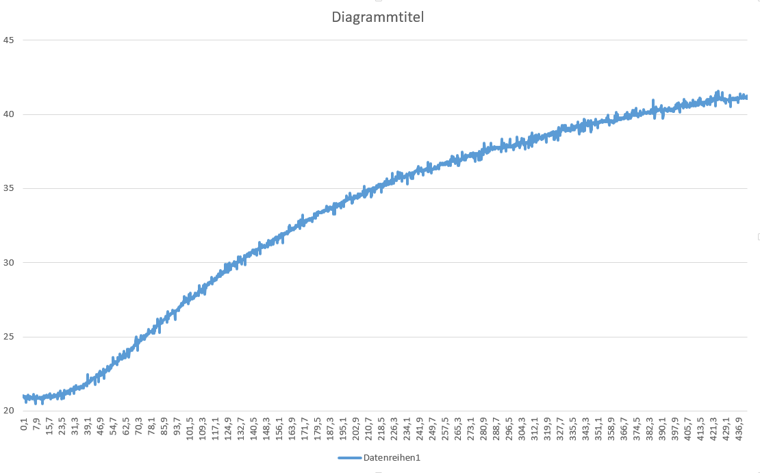

Kannst du den Plot hier zur Verfügung stellen?

Sprungantwort kann ich Mittwoch hochladen, hab es jetzt nicht bei mir...

1. Strecke identifizieren. Dazu hast du ja schon die Sprungantwort
aufgenommen. Das sieht nach einem normalen PT2-Glied aus. Um da die
beiden Zeitkonstanten heraus zu messen, sucht man ein PT1-Glied, das
verschoben bei großen Zeiten der Kurve am nächsten kommt. Wo diese
PT1-Kurve die x-Achse schneidet, ist die 2. Zeitkonstante. So hast du T1
und T2 der beiden hintereinander liegenden einfachen PT1-Glieder. Ich
mache das mit Excel.

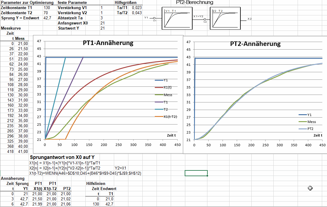

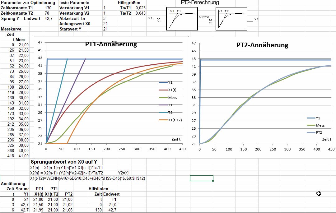

Zu dem Thema PT2-Strecke identifizieren hatte ich bisher nur das Prinzip
an reinen PT2-Gliedern getestet. Dein praktisches Beispiel habe ich mal
genutzt, um mein Handwerkszeug (Excel-Tabelle) zu optimieren.
Denn in der Praxis kommen dann immer ein paar Problemchen - so wie hier:
1. die Kurve ist kein reines PT2-Glied
2. die Zeitkonstanten liegen sehr dicht zusammen
3. der Endwert ist nicht bekannt
Das führt dazu, dass die PT1-Kurve für T1 nicht soweit verschoben werden
kann, dass das T2-Glied kaum noch Einfluss hat. D.h. man findet durch
Verschieben nur die Größenordnung von T1.
Man muss also an allen 3 Parametern (T1, T2, Endwert) drehen, bis die
simulierte PT2-Kurve mit der Messkurve zur Deckung kommt.
So habe ich aus deiner Messkurve T1=130s, T2=70s und Endwert 42,7°
herausbekommen.
Im Bild sieht man:
- oben die Parameter, an denen gespiel wird
- links die gemessene Kurve
- in der Mitte die grüne Messkurve, die rote PT1-Kurve mit T1 und die
orange verschobene PT1-Kurve. Wie man sieht, trifft sie nicht besonders
gut aus o.a. Gründen.
- rechts sieht man das Ergebnis. Das simulierte PT2-Glied trifft die
Messkurve recht gut - völlig ausreichend, um damit den Regler zu
berechnen.
Ganz unten ist noch der Anfang der Tabelle für die Simulation mit den
benutzten Formel zu sehen.
Das hilft dir wahrscheinlich nicht viel weiter, aber da ich es schon mal
gemacht habe, wollte ich es nicht vorenthalten.

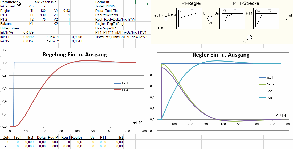

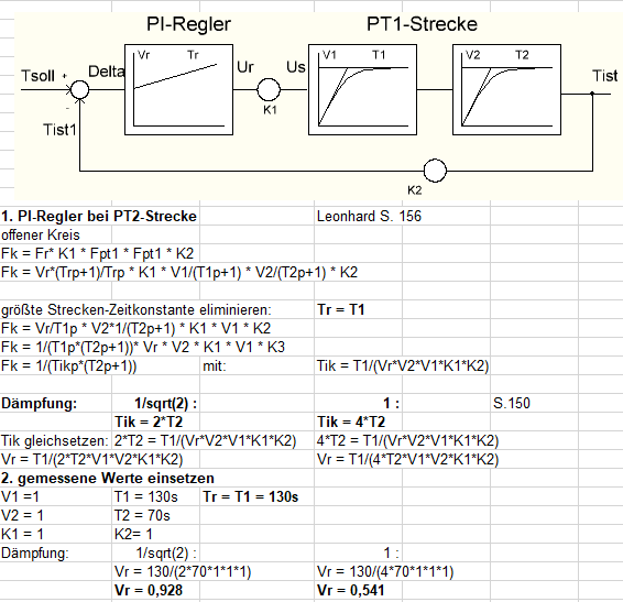

Weil es mit meinen fertigen Vorlagen so einfach ging, habe ich noch die
ganze Regelung mit deiner Strecke berechnet und simuliert.

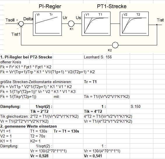

Im 1. Bild ist der Regelkreis skizziert. Darunter die
Übertragungsfunktion für den offenen Kreis. Mit Tr=T1 kürzt sich die
Verzögerung T1 raus. Jetzt muss Fk auf die Form Fk=1/Tap*1/(Tbp+1)
gebracht werden. So entsteht Tik. Wenn man jetzt für Tik die gewünschte
Dämpfung einsetzt, erhält man die Verstärkung des Reglers - fertig.
In Bild 2 ist die Simulation berechnet. Mit der Dämpfung 1/Sqrt(2)
entsteht der zu erwartende Überschwinger.
Für dich ist das noch nicht die ganze Lösung. Weil ich deinen Regelkeis
nicht genau kenne, habe ich alles auf 1 normiert. Für die endgültige
Lösung muss man alle Faktoren berücksichtigen. Die Temperatur ist
erstmal eine Spannung, der Reglerausgang ebenfalls. Dann kommt bei K1
die PWM für die kontinuierliche Aussteuerung der Strecke. Das sind alles
nur Faktoren, die das Ergebnis nicht ändern, aber die
Reglerkoeffizienten.

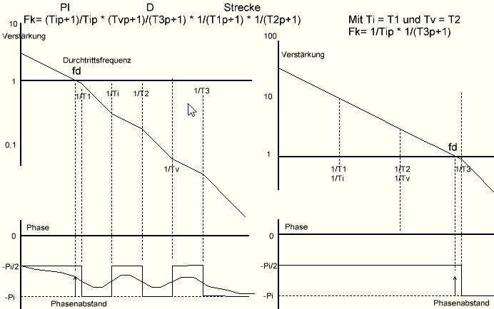

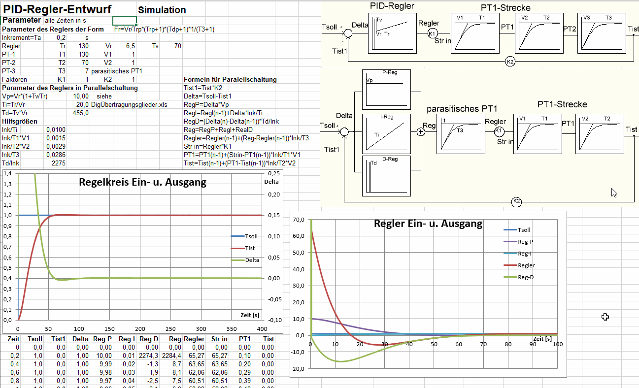

Der oben beschriebene PI-Regler ist deshalb so schön, weil man ihn
direkt berechnen kann. Ein PID-Regler ist aber dynamisch weit besser.
Das habe ich mir hier mal vorgenommen.
Eine sehr intiutive Vorgehensweise geht anhand des Bode-Diagramms. Im
1.Bild sind links alle Glieder des Regelkreises in ihrer Wirkung
eingezeichnet. Der I-Anteil des Reglers läßt die Verstärkung von Beginn
an mit der Steigung -1 abfallen und läßt die Phase bei -Pi/2 beginnen.
Jetzt geht es jeweils mit 1/(Tp+1) weiter abwärts mit Steigung -2 und
mit *(Tp+1) wieder aufwärts.
Instabil wird die Regelung, wenn der Phasenabstand bei einer Verstärkung
>1 unter eine kritische Grenze (Z.B.<60 Grad) kommt. Dies ist mit dem
Pfeil angedeutet. So wie die Zeitkonstanten gewählt sind, muss man die
Verstärkung so weit absenken, dass die Durchtrittsfrequenz
(Verstärkung=1)schon unterhalb von 1/T1 ist.
Da man den Regler mit Ti und Tv frei wählen kann, liegt es nahe, Ti=T1
und Tv=T2 zu wählen. Die zugehörigen Glieder kürzen sich raus und es
bleibt nur noch der Integrator und T3 übrig - siehe rechtes Diagramm.
Jetzt rutscht die Durchtrittsfrequenz kurz vor 1/T3 und damit kann man
eine anständige Verstärkung wählen.
Das PT1-Glied T3 hatten wir noch gar nicht. Das ergibt sich, weil ein
ideales Differenzierglied nicht realisierbar ist (in der Simulation
schon) und weil sowieso irgend wann zusätzliche Verzögerungen hinzu
kommen. Die erste sei T3 und die weiteren interessieren nicht mehr.
Das habe ich jetzt mal in Bild 2 simuliert. Aus den 350sec, bis der
Sollwert des PI-Reglers erreicht war, werden jetzt 60sec - und das fast
ohne Überschwinger. Das kann man beliebig hoch treiben, wenn T3 kleiner
wird - von dieser Zeitkonstanten hängt die Grenze ab.
Das ist ja alles zu schön, aber....
Wenn man einen Blick auf die Aussteuerung der Regleranteile im rechten
Diagramm wirft, sieht man, dass der Reglerausgang (rot) eine irre
Aussteuerung macht. Man müsste also eine gewaltige Heizung installieren
- regelungstechnisch bekommt man das locker in den Griff. Praktisch hat
das natürlich seine Grenzen und muss berücksichtigt werden.
Wenn man in die Tabelle unten schaut, sieht man beim Sprung den riesigen
idealen D-Anteil Reg-D, der dann am Reglerausgang über T3 gedämpft ist.
Für die realitätsnahe Simulation würde man jetzt noch die realen Grenzen
aller Glieder einbauen und dann die Verstärkung soweit zurücknehmen,
dass sie nicht überschritten werden. Oder man kontrolliert die
Auswirkung der Begrenzung in der Simulation auf Zulässigkeit.
Mich hat das mal gereizt als Muster für meine künftigen Anwendungen.
Vielleicht hilft das eingigen zur eigenen Vorgehensweise oder zum
Verständnis der Regelungstechnik.

Ich habe das schon erfolgreich mit einer Wertetabelle gemacht. Ich habe
das Equalizer genannt, der dem Regler immer die gleiche Strecke
vorsetzt. In den Equalizer geht dann als Parameter der Durchfluss
und/oder der Druck ein. Herauskommt die Verstärkung des P-T1-Gliedes.
Dann hast du einen adaptiven Regler. Wenn es schwieriger wird, muss noch
T1 und T2 herauskommen.

Aber es ist keine Totzeit. Sonst hätte sich eine Zeitlang gar nichts
getan. Der anfangs schleppende Anstieg ist die ganz normale Wirkung des
zweiten PT1-Gliedes. Sonst hätte ich die Strecke nicht mit dem
simulierten PT2 so gut annähern können.
