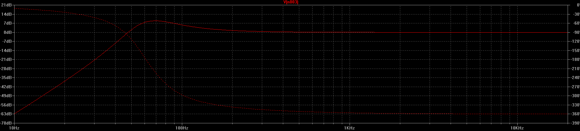

Welches Programm nutzt du dafür? Ich habe den Filter erstmal in LtSpice
entworfen und die Daten für die Filter von dieser Website:
http://www.wa4dsy.com/robot/active-filter-calc
Dann habe ich die Werte so angepasst, bis der Überschwinger entstanden
ist.
Gibts andere Programme in welchen man die Filterkurve direkt graphisch
angezeigt bekommt?

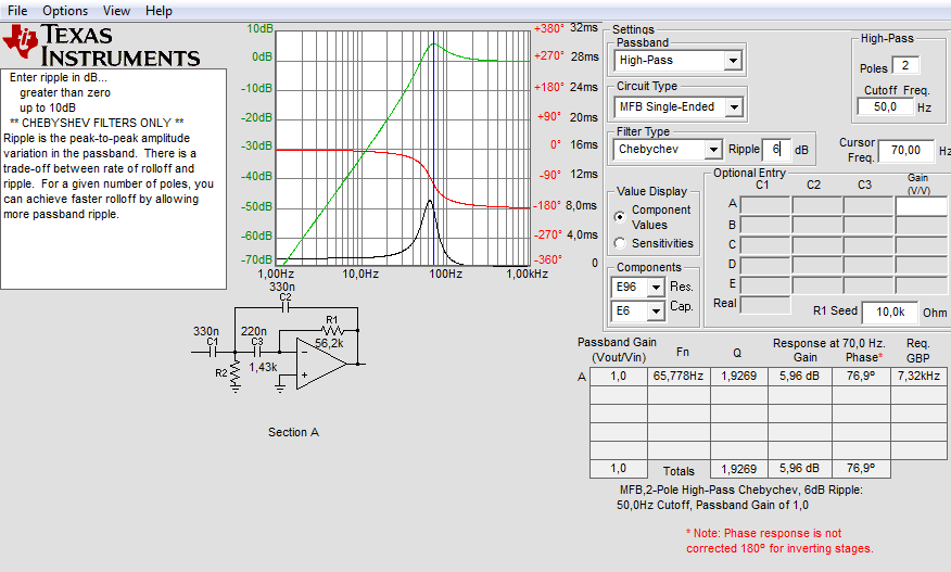

Mit einem Chebychev 2. Ordnung und entsprechend viel zugelassenem Ripple
scheint das zu gehen - im Anhang ein Beispiel. Hat etwa 6dB bei 70 Hz.
Bei höherer Ordnung hast du eben den Ripple zusätzlich noch bei höheren
Frequenzen.
Wenn du ein steileres Filter benötigst, dann wäre dazu in Reihe ev. ein
Butterworth noch denkbar, der die höhere Sperrdämpfung macht.

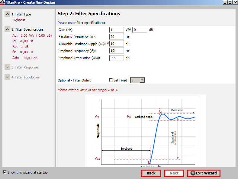

Das schaut gut aus! Danke. Ist das FilterPro von TI? Damit hatte ich es
auch probiert aber ich konnte im Wizard kein Ripple höher als 3
einstellen.
> einstellen.
Ja, ist FilterPro, 2.00.0017
Bei der Version kann ich mit Chebychev bis 10dB Ripple einstellen, steht
zumindest links in dem weißen Fenster, wenn man den Cursor in das
Ripple-Eingabefeld setzt. Siehe den obigen Screenshot.
Eine Verifikation mit z.B. LTSpice ist trotzdem anzuraten. Wenn du
weiterhin nicht mehr als 3dB einstellen kannst und andere
Werte/Einstellung sehen willst, dann melde dich nochmals.
Hmm komisch. Ich habe Version 3.1. Da sieht die gesamte Oberfläche
anders aus. Siehe Screenshot. Da sieht man auch die Meldung die kommt
wenn man probiert etwas über "3" einzugeben.

PS: Habe mir jetzt Version 2 runtergeladen. Die ist ja wesentlich
flexibler als die mit dem komischen Wizard...
Ok. Es ist natürlich möglich, dass meine ältere Version hier nicht alles
richtig macht. Vielleicht sind so große Ripple nicht mehr sauber
abgebildet. Deshalb auch oben der Hinweis, das Ganze mit Spice zu
verifizieren.
Übrigens, bei dem Filter hat man auch ganz deutlich
Gruppenlaufzeitverzerrungen.
