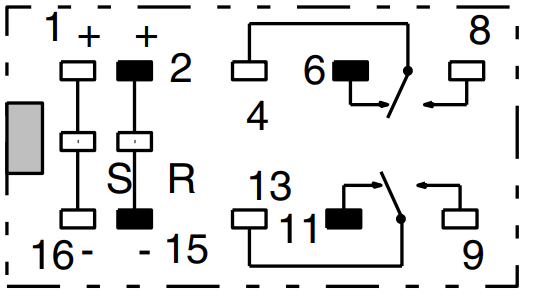

Hallo Forum,
ich habe hier ein Omron Relais G6AK-274P-ST(40)-US und bin mir unsicher,
wie ich es anschließen soll:
http://www.produktinfo.conrad.com/datenblaetter/500000-524999/503689-da-01-en-RELAIS_BIST_2XUM_G6AK_274P_ST_US_12VDC.pdf
Ein Foto vom Schaltplan habe ich angehängt. Den kann ich leider nicht
lesen.
Ich möchte gerne einen Sensor und eine Pumpe anschließen. Gibt der
Sensor ein Signal, soll die Pumpe aus sein und umgekehrt.
Ich würde irgendwo links den Sensor anschließen, Vdd an 13 und die Pumpe
an 9 oder 11. Macht das Sinn?
Vielen Dank schon im Voraus für die Antworten :)
Beste Grüße,
Martin

Leider habe ich ein paar alte Feuchtigkeitssensoren, die keine genauere
Bezeichnung haben und eine Schaltung mit mehreren Relais und Pumpen.
Der Sensor wird mit Vdd=12V betrieben. Sein Ausgang ist bei Feuchtigkeit
mit GND verbunden und sonst offen, aber anscheinend auf 12V Potential.
Unabhängig davon würde ich mich freuen, wenn mir jemand erklären könnte,
wie so ein Bistabiles Relais angeschlossen wird, sodass ich mir dann aus
den Komponenten etwas bauen kann.
Das ist eigentlich gar nicht so schwer.
Ein Bistabiles Relais bleibt, wenn der Strom von der Wicklung
weggenommen wird, immer in der letzten Stellung stehen (Ruhe- oder
Arbeitsstellung).
In deinem Fall hat das Relais 2 Wicklungen. Wenn die Wicklung 1-16
bestromt wird, geht es in die Arbeitsstellung und wenn die Wicklung 2-15
bestromt wird, kehrt es in die Ruhestellung zurück. Polarität steht an
der jeweiligen Wicklung dran.
Dann hat dieses Relaus noch zwei Umschaltkontakte (6-4-8 und 11-13-9).
Dabei sind 4 und 6 die Mittelkontakte des Umschalters, 6 und 11 sind die
Ruhekontakte und 8 und 9 sind die Arbeitskontakte.
So wie es gezeichnet ist (Ruhestellung) sind also 4 und 6 miteinander
verbunden sowie 13 und 11 miteinander. Der andere Kontakt nach dem
gleichen Schema.
Das war schon alles :-)
