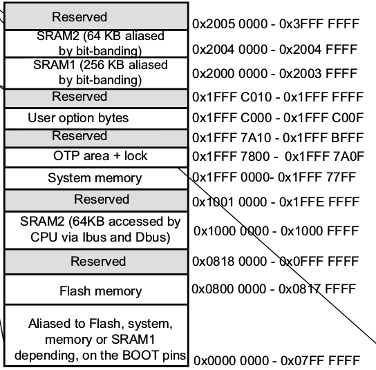

verstehe ich es richtig, dass durch die Boot Pins veranlasst wird, dass
der System Memory in 0x1fff0000 - 0x1fff77ff auf die Adresse 0x00000000
gemappt wird?
Heißt das, ich kann meinen Bootloader wie ein gewöhnliches Programm
schreiben und muss es nur an die Position 0x1fff0000 schreiben und aus
Sicht des µC ist es das normale Programm an Adresse 0x00? Inkl.
Interrupt Vectoren?
Dann muss ich, wenn der Bootloader beendet wird, dem µC ja auch
mitteilen, dass er jetzt an Adresse 0x00 ohne Bootpin starten soll oder?
Führe ich dann den Code ab Adresse 0x08000000 aus, inkl. verbiegen der
Interrupt Vectoren? Oder resete ich quasi irgendwie den µC, dass jetzt
aber nicht der System Memory gemappt wird? Ich glaube über SYSCFG kann
ich im Betrieb das Mapping wieder ändern?
im NVIC gibt es ja ein Register zum mappen der IRQ. Die Positionierung
des Bootloaders im Flash mache ich bestimmt mit einem Linkerkommando
oder gleich das Linker-Script?
Mein Prozessor ist ein STM32F413VGT6.
Danke für eure Hilfe!

Wenn ich den vorprogrammierten Bootloader nicht verändern kann verstehe
ich es so, dass ich meinen Bootloader ganz normal auf den Prozessor
lade.
Für diesen sind z.B. die ersten 16kByte reserviert. Das eigentliche
Programm startet erst ab der Adresse 0x4000.
Wenn der Bootloader, welcher dann ja immer zuerst startet ab Adresse
0x00, entscheidet, dass das Hauptprogramm gestartet werden soll, springt
dieser zur Adresse 0x4000.
Das Hauptprogramm muss dann nur noch die IRQ Tabelle umbiegen. Geht
diese Vorangehensweise?
Gast #5252806
Ja, so geht das schon. Die Linkerfiles müssen halt zusätzlich passen,
für Bootloader und Applikation.
Interrupts vor dem Sprung abschalten und den Watchdog zumindest länger
stellen hat mir geholfen.
Gast #5252820
Im Prinzip ja.
Bootloader und Programm müssen auf die Adressen 0x08000000 bzw.
0x08004000 gelinkt werden müssen. Die Adressen 0x0 und 0x4 werden nur
unmittelbar nach dem Reset von der CPU benutzt um SP und PC zu
initialisieren. 0x4000 wird nicht benutzt.
Der Bootloader muss nicht zu 0x4000 und auch nicht zu 0x08004000
springen, sondern zu der Adresse, die in 0x08004004 steht.
Der Stack Pointer muss mit dem Inhalt von 0x08004000 geladen werden. Das
kann der Bootloader oder die crt0 des Hauptprogramms machen. Wenn du
eine vorgefertigte crt0 benutzt, solltest du das heraus finden, weil,
wenn die das macht, kannst du den Bootloader zu 100% in C schreiben.
Die Vektortabelle des Hauptprogramms kann irgendwo stehen, sie muss nur
auf 512-Byte aligned sein (oder 1024- oder 2048-Byte, je nach NVIC). Das
Hauptprogramm könnte sogar die vom Bootloader mit benutzen wenn der
keine Interrupts braucht.

Deinen normalen Code kannst du getrost ab Adresse 0 beginnen lassen.
Alles was im eingebauten User-Flash (ab 0x08000000) steht, ist auch ab
Adresse 0 les- und ausführbar.
Lediglich dann, wenn man den eingebauten Bootlader benutzen will und
deshalb die "BOOT"-Pin(s) beim Reset entsprechend setzt, wird der
Bootlader ab Adresse 0 eingeblendet. Dann kann logischermaßen auf den
Flash nur über den Adreßbereich ab 0x08000000 zugegriffen werden.
Aber im Normalfall brauchst du dich um den Bereich ab 0x08000000 nicht
zu kümmern. Deinen Code kannst du getrost ab 0 linken.

Was wäre der Vorteil vom Code ab 0? Normalerweise will man auf Adressen
unterhalb von 0x08000000 garnicht zugreifen und Zugriffe darauf per MPU
verbieten.
Der eingebaute Bootloader hat zwei entscheidende Vorteile: das Flashen
funktioniert mit jedem Chip, das Programm auf dem PC muss nicht die
verschiedenen Flash-Algorithmen kennen. Und man kann ggf. den
SWD-Stecker weglassen und die Pins für etwas nützliches nutzen.
Also, ich bleibe bei 0x08000000...
