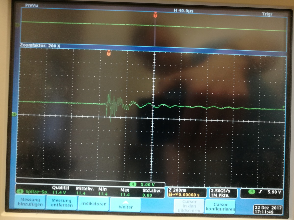

ich habe folgendes vor, und dabei folgendes Problem:
Ich würde gerne eine 12 V Versorgungsspannung auf eine "saubere" 5V
Spannung bringen, und diese von sämtlichen Dreck, welcher sich auf der
12V Seite befindet auskoppeln.
Folgende Situation: Ich habe hier eine Drosselklappe, welche an 12V
betrieben wird und als aktuator quasi einen Magnet hat, welcher sie in
die jeweilige Stellung bringt.
Das "dumme" (wie man's nimmt) an Induktivität sind ja bekanntlich die
Spannungsspitzen, welche beim Abschalten erzeugt werden. Ich habe hierzu
schon eine Freilaufdiode (Schottky, schneller Typ) Parallel zur Last
geschaltet. Es ist nun auf dem oszi deutlich besser (Vorher Vpp >= 112
V! auf der 12V Leitung).
Folgende Gegenmaßnahmen wurden getroffen:
Dieser DC/DC Wandler sollte von den "dreckigen" 12V auf schöne 5 Volt
runter regeln. Nur tut er das nicht. Ich bekomme zwar (wsl. wegen
Leerlauf) 7,2V auf der Sekundärseite raus, diese enthalten aber beim
Abschaltne immer noch Flanken im KhZ bereich Von Vpp +-11V.
100nF und ein Elko ala 47uf sind sekundärseitig drin.
Die Masseleitungen sind Dick genug..
Was mache ich falsch? Kann ich auf der Primärseite noch irgendenetwas
tun um den Flanken entgegen zu wirken?
Ich verwende folgenden DC/DC Wandler:
https://www.tracopower.com/products/tes1.pdf
 Da steht bei Isolationsspannung ein relativ großer Wert, die Massen
sind augenscheinlich zwischen Prim und Sekundär nicht verbunden (weil ja
V- & V+). Soll ich mir hier was anderes zulegen? Auch das mit den 7,2V
ist uncool..
lg, tausend Dank und frohe Weihnachten!!!
Jan
#5252178
> betrieben
Dann sind Deine 12V wohl auch die vom Auto, und da könte man z.B. in der
d.s.e. FAQ mal nachsehen wie da eine gute Eingagsstufe vom
Spannungsregler aussieht.
Dein Traco will eigentlich 12V +-10% am Eingang sehen, und 120mV Ripple
am Ausgang sind in meinen Augen alles andere als "sauber".
Irks. Da hat der wohl schon einen weg bekommen. Häng mal eine LED mit
Vorwiderstand auf 10mA dimensioniert an, und miss nochmal.
Gast #5252202
Tja..
Belasten wär's gewesen.
Das sieht schon deutlich besser aus. Ich habe jetzt auf der 12V Seite
mit der Drosselklappe und einfachem "Kabel zusammen reiben" ordentlich
Party gemacht.
(Funkenflug Deluxe!) Spitze Spitze sind nun 11,4 V.
Kann ich gegen die noch was machen? z.B Tiefpass oder dergleichen?
Müsste ich mir wegen solchen mini Spannungsspitzen Sorgen um den USB
Port machen?
#5255707
Hier liegt auch das Problem.
Wenn du aufmerksam Datenblatt liest, wirst du sehen: diese Module sind
nicht stabilisiert. Das sind sozusagen Trafo für DC. Wenn
Eingangsspannung 12 Volt bleibt, bekommst du Ausgangsspannung 5 Volt.
Wenn aber Eingangsspannung, wie in PKW typisch, 14 Volt wird, bekommst
du 14*5/12=5,83 Volt Ausgang.
Für deine Zwecke paßt etwas anderes. Z.B. das:
https://power.murata.com/datasheet?/data/power/oki-78sr.pdf
