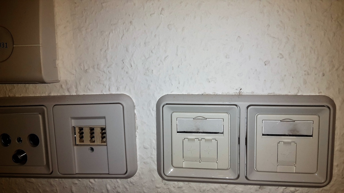

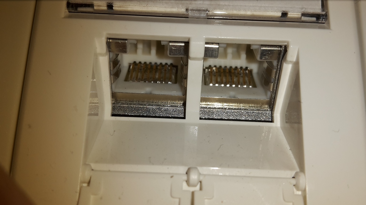

Hallo Experten, in meiner Mietwohnung sind Anschlußdosen vorhanden, welche hinsichtlich Ihrer Funktion nicht erklärt wurden. Der Vermieter kann mir auch nicht kurzfristig helfen ! Foto 1. Glasfaseranschlussdose, darunter FS und daneben Telefon. Aber für welche Verwendung sind die beiden Dosen rechts gedacht. Kann jemand an Hand von Foto 2. und der dabei sichtbaren Steckerpolung eine Einschätzung treffen ? Danke ruhi

RJ45, vermutlich mit Cat5/6/7 dahinter. Typischer Anwendungszweck ist Ethernet, ist bloss die Frage, wohin die Kabel gehen.

gibt es weitere solcher Dosen in der Wohnung? Dann wäre es vermutlich Verbindungen in andere Räume (Netzwerkanschluss für Fernseher, Computer im Büro/ Wohnzimmer, Schlafzimmer...)
Hmmm schrieb: > Typischer Anwendungszweck ist > Ethernet, ist bloss die Frage, wohin die Kabel gehen vielleicht dahin? Rudi H. schrieb: > Foto 1. Glasfaseranschlussdose wie kommt der TO nun ins Netz? man könnt ja mal ein Lankabel nehmen und an den PC, RJ45 wurden auch gerne auf Patchfelder gelegt und nehmen durchaus RJ11 Stecker auf für Telefon. Also entweder messen oder testen

Rudi H. schrieb: > ... weil ich vor Weihnachten einziehe und FS / WLAN gern nutzen würde !! Kabel-TV und ggf. -Internet landet auf der Kabeldose, eine Glasfaser-Anbindung auf der Glasfaser-Dose, DSL auf der TAE-Dose. Die Netzwerkdosen werden wahrscheinlich von keinem Anbieter genutzt. Welches Produkt hast Du denn bestellt?

.. da wird meine Vermutung langsam realistisch. In allen 3 Räumen gibt es die gleiche Dose wie unter dem Glasfaseranschluss. Also wird es wohl so sein, dass vom Glasfaser der Router das Signal bekommt und es dann über diese 3 Dosen vom Router in die Zimmer geleitet wird. D.h. ich brauche einen TP-Link zur Verteilung Router --> 3x Zimmerdose. Kann das so funktionieren ?
also entweder brauchst du ein DSL Modem ggffs. mit switch wenn es nicht genug Ausgänge gibt, eine Fritzbox hat üblicherweise 4 Ports und könnte direkt in die 4 Dosen einkoppeln und speist die anderen Zimmer für LAN / Ethernet
.. die Anschlüsse vom Foto sind im Vorsaal! D.h. ich muss/will ja in die 3 Räume mit dem Signal von der Telekom "MAGENTA-ZUHAUSE" ohne LAN-Kabelverlegung kommen.

Rudi H. schrieb: > Aber für welche Verwendung sind die beiden Dosen rechts gedacht. Entweder ISDN oder Ethernet.
Was für einen Vertrag hast du denn? Glasfaser? DSL? Kabel? Telekom Glasfaser offenbar nicht, denn da gibts keine Dose, sondern ein Gf-TA. Wenn Magenta, dann wohl DSL, das kommt ganz klassisch über die antike TAE Dose. Da brauchst du halt einen passenden Router mit Switch. Bei Kabel ähnlich wobei es da ja eigentlich immer was vom Anbieter direkt dazu gibt.

Rudi H. schrieb: > .. die Anschlüsse vom Foto sind im Vorsaal! D.h. ich muss/will ja > in die > 3 Räume mit dem Signal von der Telekom "MAGENTA-ZUHAUSE" ohne > LAN-Kabelverlegung kommen. Kommen denn in den anderen Räumen auch RJ45-Dosen an? Wenn ja, könnte man mal durchklingeln, ob die Dosen im angehängten Bild eine Verbindung mit den Dosen in den anderen Räumen haben.

Hugo schrieb: > Rudi H. schrieb: >> .. die Anschlüsse vom Foto sind im Vorsaal! D.h. ich muss/will ja >> in die >> 3 Räume mit dem Signal von der Telekom "MAGENTA-ZUHAUSE" ohne >> LAN-Kabelverlegung kommen. > > Kommen denn in den anderen Räumen auch RJ45-Dosen an? > Wenn ja, könnte man mal durchklingeln, ob die Dosen im angehängten Bild > eine Verbindung mit den Dosen in den anderen Räumen haben. .. in den 3 Räumen sind keine RJ45 Dosen, sondern die "normalen" FS-Dosen wie auf dem Bild unter dem Glasfaseranschluß. Mein Vertrag läuft auf Glasfaser!

Rudi H. schrieb: > in den 3 Räumen sind keine RJ45 Dosen, ...dann bleibt nichts anderes übrig als die Info vom Vermieter zu bekommen. Wenn nirgends anders RJ45-Dosen sind, wie soll man rauskriegen, wo die gezeigten Dosen hinführen?

Rudi H. schrieb: > Mein Vertrag läuft auf Glasfaser! Achso, das Teil sieht gar nicht so aus wie das Gf-TA was bei mir verbaut ist. Na dann musst du an den GbE Anschluss des Glasfasermodems (Teil des GfTA) deinen Router anstecken und los geht's. Aber Vorsicht, Telekom FTTH läuft über VLAN, das muss der Router können. Auch Entertain ist VLAN und eine andere ID als das Internet. Kann nicht jeder Router. Lass die RJ45 Dosen halt erst mal sein, und benutze WLAN. Wer weiß wofür die sind.

Rudi H. schrieb: > später die "perfekte" Lösung finden. Bei der Gelegenheit: Klapp das kleine "Fenster" über den RJ45 Buchsen runter und schreibe auf den Pappstreifen wo die Buchse hin führt. Am besten beide Enden der Kabelstrecke gleich beechriften.
