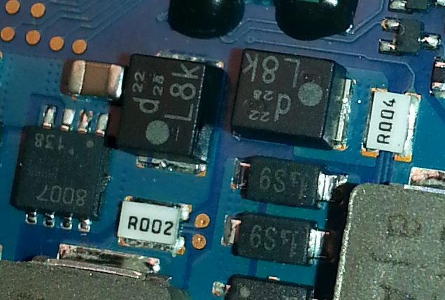

ich bräuchte mal Eure Hilfe bei der Identifizierung von
Tantal-/Tantal-Polymer-Kondensatoren.
Bei dem mit "L8k" bezeichneten vermute ich mal einen
Tantal-Polymer-Kondensator der Serie TPSF in der Bauform B2S mit einer
Spannungsfestigkeit von 2V ("d") und einer Kapazität von 270µF. Liege
ich da richtig?
Was bedeutet das "k"?

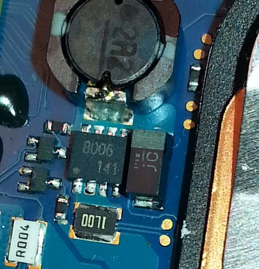

Das andere angehängte Foto zeigt einen Kondensator, welcher mit "jc"
bedruckt ist.
Hier stehe ich so ziemlich auf dem Schlauch. Dieser hängt am Ausgang
eines 5V-Wandlers, sollte also 6 bzw. 6,3V Spannungsfestigkeit
aufweisen.
Welche Kapazität könnte dieser aufweisen?

Der Panasonic "L8k" ist "aufgeklärt, so wie ich bereits vermutete sind
es 270µ/2V.
Der mit "jc" gekennzeichnete Kondensator stellt mich weiter vor ein
Rätsel.

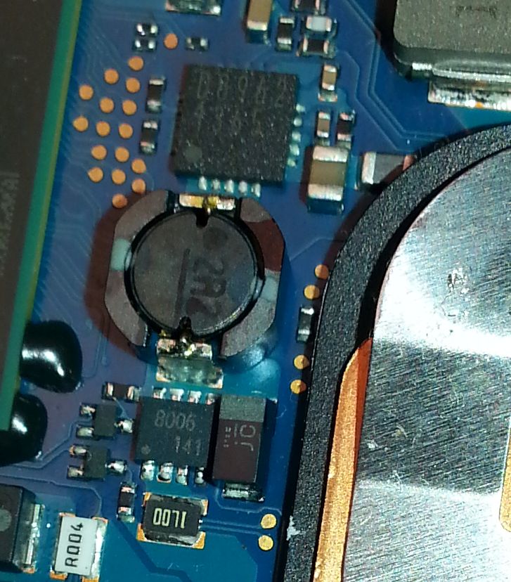

Ich habe mal einen größeren Ausschnitt des Wandlers sichtbar gemacht.
Man erkennt über der 2,2µH-Drossel den Synchron-Wandler-IC BD8962 von
ROHM.
Um den mit 8006 gekennzeichneten Transistor handelt es sich um einen
TPCA8006-H von Toshiba.
Ich vermute mal, dass der Transistor lediglich dazu dient, die
Ausgangsspannung  des Wandlers einem Verbraucher zuzuschalten.
(sequenziertes Zuschalten diverser Versorgungsspannungen, wobei
erforderlich ist, dass die Regler eingeschwungen sind)

Ich muss nochmal fragen, ob es jemanden gibt, welcher mir Auskunft über
die Codierung des vorliegenden Tantal-Kondensators geben kann.
Ich kann bisher nichts zu der zweistelligen Codierung finden.
Hinter dem "j" verbirgt sich meines Erachtens die Spannungsfestigkeit
von 6,3V.
Welcher Hersteller könnte diesen Typenschlüssel verwenden?
Man erkennt zudem noch einen Überstrich über dem "c".
Außerdem ist noch eine Codierung aus Punkten und Strichen erkennbar.
