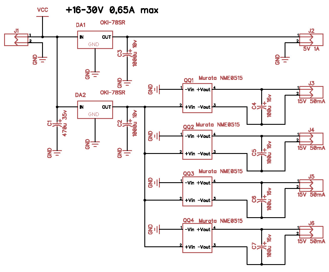

ich bin auf der Suche nach einem SteuerIC für ein Sperrwandler Netzteil.
Die Eingangsspannung beträgt 16-30V DC,
benötigte Ausgangsspannungen jeweils potentialgetrennt 4x15V / 50mA und
5V / 1A
Welches SteuerIC / OPSwitch kann ich hierfür verwenden? je weniger ext.
Bauteile desto besser..
Danke!

von Stefan (Gast)
Die 5V müssen zur Eingangsspannung nicht potentialfrei sein, lediglich
die 4x15V. Diese benötige zur Ansteuerung von N-Fets welche highside
verbaut sind.
Deine Lösung mit dem LM2577 als Fly-Buck gefällt mir!
auf dieser werde aufbauen.

von Harald W. (wilhelms)
> die 4x15V.
Dann würde ich die 5V durch ein eigenes Netzteil erzeugen. Für die
4x15V könnte man auch 2 fertige DCDC-Wandler nehmen.

von Dieter W. (dds5)
Harald W. schrieb:
> Für die 4x15V könnte man auch 2 fertige DCDC-Wandler nehmen.
Die meisten Wandler haben nur einen +- dual Ausgang. Da sind die
Spannungen nicht galvanisch voneinander getrennt.
von Stefan (Gast)
der positive Bezugspunkt ist bei jedem FET ein anderer.
lediglich GND ist bei allen Quellen gleich. GND-Seitig kann ich nicht
schalten, das würde da ganze ja wesentlich erleichtern.
Im Prinzip muss ich zwischen 4 Stromquellen (HochstromElkos) hin und her
schalten, deren GND's sind verbunden auch mit dem Verbraucher.
eine Verbindung der Fet - S Pins unter den Stromquellen ist nicht
möglich.
daher würde ich also 4 potentialfreie Steuerspannungen benötigen

von Maxim B. (max182)
Stefan schrieb:
> Hallo,
> 5V / 1A
> Danke!
am einfachsten könnte das mit Buck-Wandler OKI-78SR (gibt es bei
Reichelt) und isolierten DC/DC-Wandler (so wie NME0515SC, ebenfalls bei
Reichelt) gehen. Nicht gerade effizienteste Lösung, dafür die
einfachste.
OKI-78SR arbeitet mit Eingangsspannung von 7 bis 36 Volt, paßt also sehr
gut. Liefert allerdings nur 1,5 A max. Deshalb ein OKI-78SR für Ausgang
5V, und noch ein für vier DC/DC-Wandler, die 4x15V / 50mA liefern. Da 5
Volt stabilisiert wird, werden auch 15 Volt-Ausgänge stabilisiert.
Wirkungsgrad wird für 5 Volt - Ausgang bei angegebener Eingangsspannung
etwa 85 - 90%, und für 15 Volt-Ausgänge etwa 66 - 72%.
Viele Grüße,
