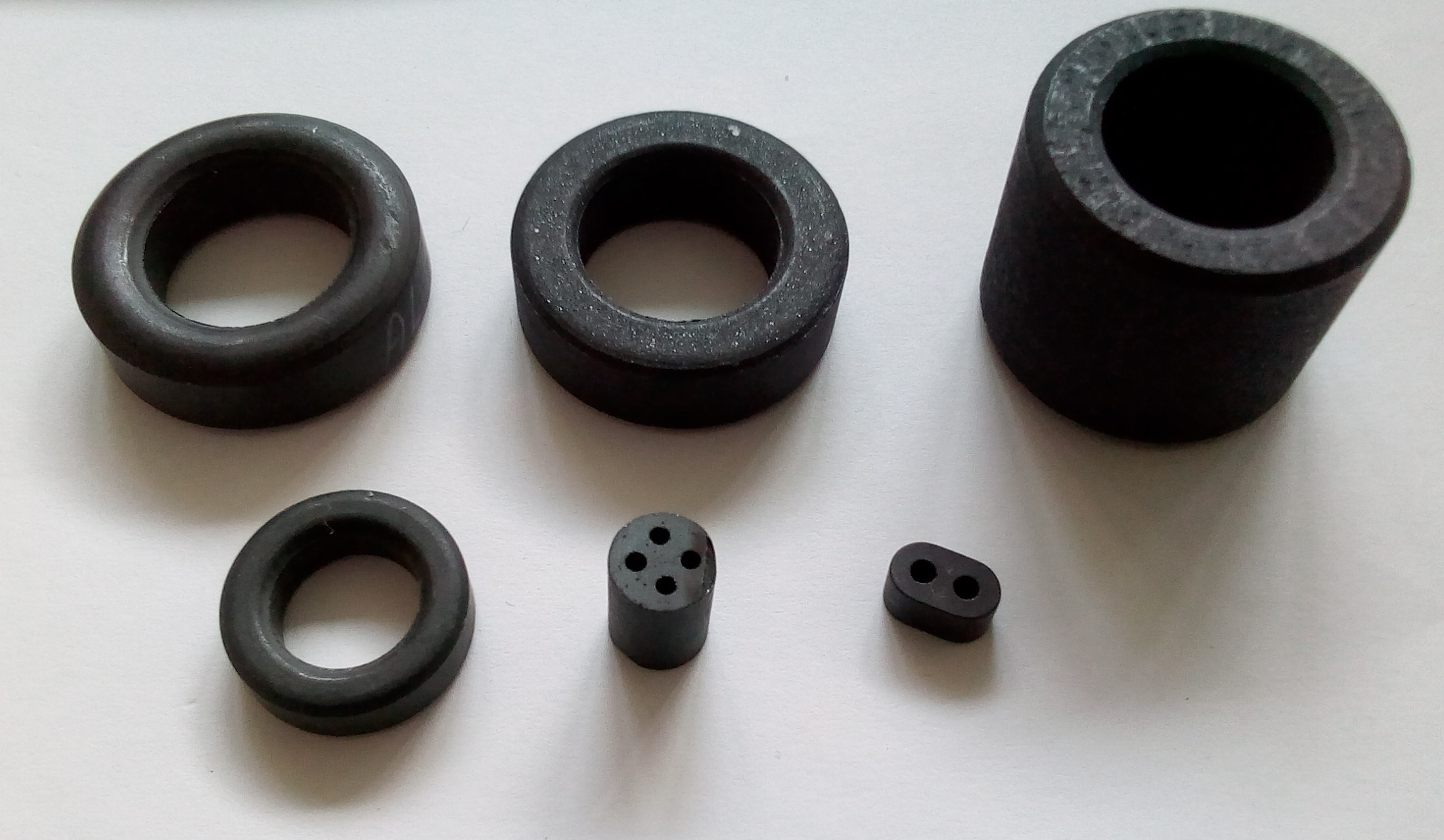

Ich habe mehrere neue Ferrit E-Kerne und Spulenkörper rumliegen, nur
kennt keiner die Daten der Kerne. Aufschriften sind darauf keine.
Ist es möglich aufgrund der Abmessungen herauszubekommen um welchen
Kern es sich handelt um diese evtl. wieder zu verwenden? Oder soll ich
diese gleich verschrotten?
Danke und schöne Feiertage!

die Kerne sind zum Großteil ohne Aufschrift, leider..
auf einigen steht 396-11 633GM,
Ferrit-Kernwiderstand 28kOhm, Farbe Grau.
Abmessungen Schenkel 15x6mm, Innenschenkel Durchmesser 15mm,
Gesamtabmessungen: 42x42mm,
bei anderen dürfte der Hersteller Vogt sein, so ist der Wickelkern
beschriftet
Abmessungen wie oben, jedoch nur 7kOhm Ferritkernwiderstand.
alle ohne Luftspalt.
Die AL Werte reiche ich noch nach.

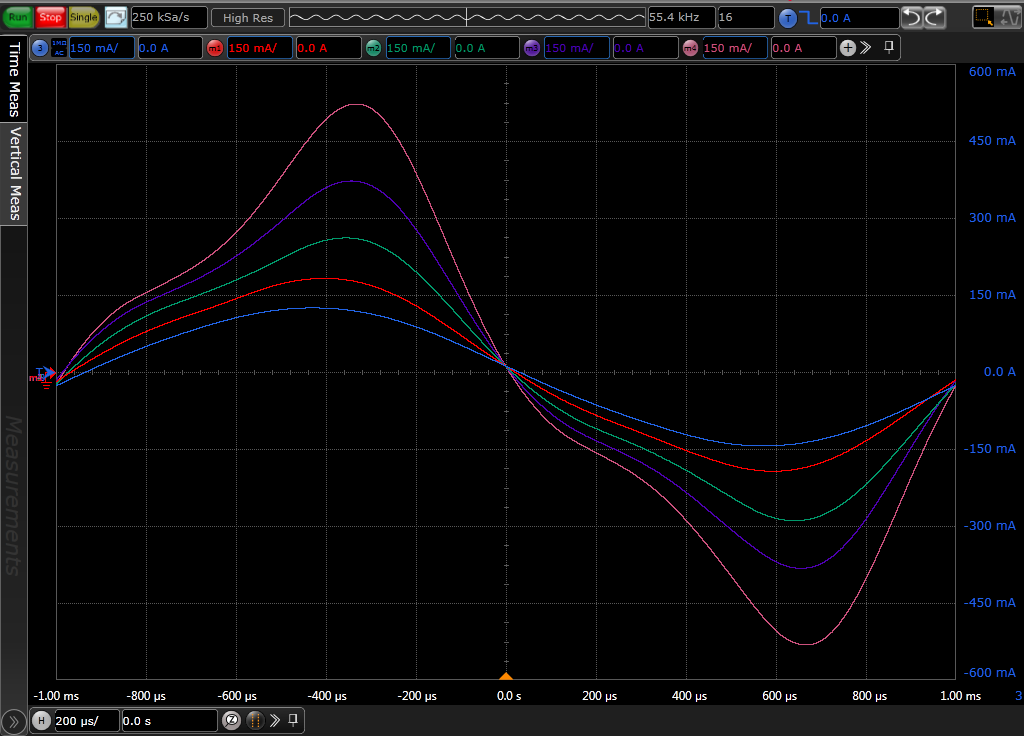

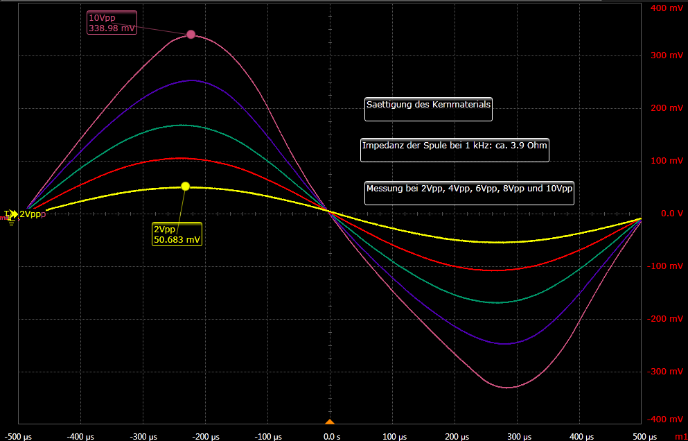

Außerdem habe ich mit einem Signalgenerator einen Sinus mit 1 kHz und
verschiedenen Spannungen von 2 Vpp bis 10 Vpp auf die Spule gegeben um
die Sättigung zu ermitteln.
Allerdings finde ich es schwierig zu sagen, ab welcher Spannung die
Kurve nicht mehr sinusförmig ist und der Kern in die Sättigung geht.
Bei 50 Hz Anregung - wie vorgeschlagen - sahen alle Kurven sinusförmig
aus.
Für die Sättigung hilft wohl nur ein etwas aufwändiger Messaufbau, wie
hier vorgestellt:
http://staff.ltam.lu/feljc/electronics/messtechnik/messung_ferritspulen.pdf
Gast #5955205
> aus.
Weil fast nur der ohmsche Widerstand zur Impedanz beiträgt.
Bewickle  den Kern mal bifilar, dann kannst du auf der Sekundärseite nur
die induzierte Spannung oszillographieren - ohne den ohmschen
Spannungsabfall.
Dann bekommst du auch den Einbruch der Induktionsspannung durch die
magnetische Sättigung zu sehen.
Du wirst wohl auch mehr als 10 Windungen brauchen.

#5955484
Du musst ja auch den Strom messen. Entscheidend ist die
Spannungs-Zeit-Fläche. Wenn das Kernmaterial in die Sättigung gerät,
wird die Wicklung zur Luftspule. Der Stromanstieg bekommt einen
deutlichen Knick nach oben.

Gast #5971616
Das hatte ich sogar schon gemacht, nur die Kurven hier unterschlagen.
Wahrscheinlich habe ich anderes Kernmaterial. Bei der Kurve mit dem
größten Strom, sehe ich den 'Knick' auch. Aber gibt es bei der untersten
Kurve schon eine Sättigung, oder noch nicht?!?

Das hab ich nun gemacht.
Hmm. Mit bifilarer Wicklung und gerade vorhandenem dickem Draht, passen
nur  7 Windungen auf den Kern.
Diese Seite beschreibt dein Verfahren ebenfalls:
http://meettechniek.info/passive/magnetic-hysteresis.html
(Abschnitt: Measuring arrangement with a digital oscilloscope)
Auf dem Scope habe ich den Strom (blau) und die Sekundärspannung (gelb)
über eine Periode dargestellt. Die Mathefunktion kann die Spannung
aufintegrieren.
Anschließend erhält man mit der XY-Darstellung eine Hysteresekurve.
Da, wo im Anstieg der lineare Bereich aufhört, würde ich jetzt den
Beginn der Sättigung verorten, so ca. bei +/- 0,5 A.
Mit einem Dauermagneten kann man dem Kernmaterial zur dauerhaften
Sättigung verhelfen: Die Hysteresekurve wird dann zu einem flachen
Strich...
