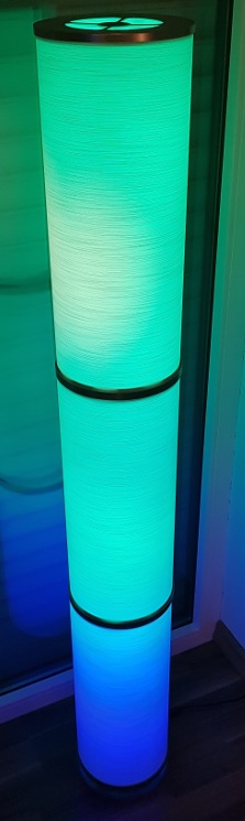

SmartLEDLamp/Mood Light (IKEA Vidja-Korpus + WS2801 Stripes + ESP8266)
Gast #5253627
wer Interesse an einer smarten LED-Lampe hat, findet hier Code und
Hobbybastler-kompatible Bauanleitung. Funktioniert vom Prinzip natürlich
auch mit anderen Lampen(formen):
https://github.com/ghmartin77/SmartLEDLamp
Features:
- Einfarbig im vollen RGB-Farbraum (8 Bit/Kanal, allerdings
eingeschränkt auf die Leuchtfähigkeiten der verwendeten Stripes, die
sicher nicht volle 8 Bit Differenzierung hergeben)
- Diverse, konfigurierbare Farbanimationen: Feuer, Lava-Lampe, Blobs,
Regenbogen... (VU Meter vorbereitet aber im Code auskommentiert)
- Steuerbar per IR-Fernbedienung oder Weboberfläche (läuft im ESP)
- Durch simple Web-API auch einfach in Home Automation Tools wie OpenHAB
integrierbar.
Viele Grüße
ghmartin77

#5259405
Kurze Rückmeldung: Funktioniert ‚im Prinzip‘ (mit LPD8806)!
- musste Fastled von RGB auf GRB umstellen, dann liessen sich die
richtigen Farben auf der virtuellen Remote einstellen
- in config.html reagiert blau bei der Kalibrierung irgendwie gar nicht,
bleibt dunkel
- bei einigen Effekten ist mir unklar, ob das so richtig ist, oder bei
der Ansteuerung am Stripe noch bissel entstört werden müsste :). In der
Doku werden ja ‚resistors and caps‘ erwähnt, leider nicht, wofür genau
die sich empfehlen würden. Das Bild der Rückseite der Platine hilft
leider nicht wirklich...
(allerdings ist der Stripe bri mir noch am Stück, daher werden einige
Effekte eh‘ noch nicht richtig erkennbar sein)
Habe bislang einfach nur Data und Clock per Pullup auf 5V gelegt, das
scheint soweit zu tun...
Gast #5259530
Cool, freut mich :)
Zur Beschaltung guck doch mal hier:
https://github.com/ghmartin77/SmartLEDLamp/tree/master/PCB
Caps und Resistors hab ich nur zur Spannungsstabilisierung respektive
Anschluss des IR-Sensors genutzt. Die Stripes hängen über einen
Level-Shifter direkt an den Pins des ESPs (allerdings WS2801). Sollte
für die LPDs genauso gehen. Je nachdem, wieviel Widerstand Du beim
Verlöten der LED-Streifen (an Clock und Data) "einbaust", kannst Du das
ganze auch ohne Levelshifter ohne Probleme betreiben. Data und Clock auf
High zu ziehen hab ich in noch keinem Verschaltungsplan gesehen. Sicher,
dass das so soll?
Ob die Darstellung der Effekte richtig ist, wäre noch rauszufummeln...
Wenn Du allerdings die "Reinfarben" Rot, Grün, Blau sauber dargestellt
bekommst, dann ist der Rest (sollte da noch was verschoben sein/auf dem
Kopf stehen) nur noch ein bissel Mathe in LEDMatrix::update().
Apropos Mathe: Der Code ist auf 4 Streifen a 40 LEDs ausgelegt (i.e.
eine 5m Rolle mit 160 LEDs geht genau auf). Ist das für Deine LPDs die
gleiche Menge?
Thema Kallibrierung: Hab gerade mal durch den Code gestöbert. Warum Blau
nicht funktionieren sollte, erschließt sich mir noch nicht. Guck ich mir
später mal an...
Grüße
ghmartin77
#5262904
ghmartin77 schrieb:
> Cool, freut mich :)
ah, hatte ich übersehen, danke...
(wobei der "Schaltplan" wohl mit Vorsicht zu geniessen ist - zumindest
der IR-Anschluss sieht bissel buggy aus...;-)
Der LPD klappt wohl auch "regulär" mit 3.3V
> dass das so soll?
Nee, das hat nix gebracht - ist wieder weg.
> gleiche Menge?
Ja, hatte mich zwar erst verzählt (und einen neuen #define LED_NUM
eingeführt), letztlich sind's aber auch zufällig 160 LEDS.
> später mal an...
Bin nicht sicher, ob das so gewollt ist, aber offenbar muss man vor
dem Aufruf der config.html (zum Kalibieren) erstmal in der control.html
auf "weiss" stellen. Ich hatte wohl zuerst irgendwas anderes aktiv, und
dachte, die config.html stellt beim Kalibrieren automatisch was
Sinnvolles ein. Ist wohl nicht so, daher fehlte zufällig dann blau.
Mit "weiss" vorher eingestellt, klappt das nun.
Jan
