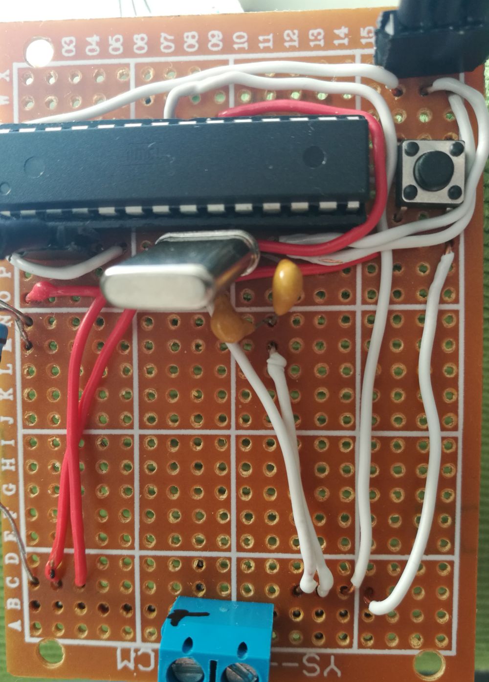

Hallo liebe Forengemeinde, ich versuche seit einiger Zeit, meine Beleuchtung zuhause "smarter" zu machen, stehe aber irgendwie offenbar immer noch am Anfang der Leitung. Um nicht zu weit abzuschweifen: ich habe nach langem Lesen, Ausprobieren und Scheitern mittlerweile geschafft, eine LED über GET-Requests ein- und auszuschalten. Dabei stellt sich mir aber folgendes Problem in den Weg: das Setzen einer Farbe funktioniert relativ problemlos, doch manchmal reagiert mein Controller nicht mehr. Folgerequests werden weiterhin vom WiFi-Modul korrekt behandelt, der Controller reagiert dann aber erst nach Reset wieder. Das GET-Request für den Fader führt dazu, dass entweder der Controller irgendwann (für mich nicht nachvollziehbar wann) innerhalb der Iteration der Farbe stirbt oder spätestens ein folgender Request zum Sterben führt. 1) Hardware: 1a) ATMEGA328P mit AVRISPMKII programmiert. Dieser bekommt mittels UART vom ESP01 eine Art JSON und soll diese Kommandos interpretieren. Den ATMEGA nenne ich im Folgenden µC :) 1b) ESP8288 (ESP01) mit NodeMCU, rudimentäre Funktionalität mit LUA programmiert. Der Chip parst nur das GET-Request und gibt die extrahierten Infos an den ATMEGA328P weiter. Dabei wird immer ESP_FINISHED\r\n mitgeschickt, um am µC darauf warten zu können. Ein Command besteht aus path (setRGB / fade) und commands (r=255&g=0&b=0 oder h=100&s=1&i=1) 1c) eine RGB LED hängt über drei kleine KSQs an den PWM-Pins des ATMEGA328P 2) Software: 2a) uart Library von Martyn Welch: https://github.com/mwelchuk/atmel/tree/master/atmega328p/libraries/uart Implementierung von Buffern für Rx und Tx. Stabiler als meine eigenen Versuche. In der Zwischenzeit habe ich allerdings NodeMCU auf dem ESP01 und damit wesentlich weniger Probleme mit UART im Vergleich zu den AT-Commands und den uneinheitlichen Antworten darauf. Praktisch ist, dass ich durch die Library printf() etc nutzen kann. 2b) uexpect Libary von Martyn Welch: https://github.com/mwelchuk/atmel/tree/master/atmega328p/libraries/uexpect Lesen der Response - blockt bis eine erwartete Antwort zurückkommt 3) Fehlerbilder: Mittels Debug-Ausgaben von ATMEGA328p über USB/RS232 Converter an den PC habe ich versucht, den Fehler einzugrenzen. Dabei sind mir drei Fälle aufgefallen 3a) irgendwann im Betrieb bleibt der µC wohl stecken. Es erfolgt keine Ausgabe mehr, der µC resettet auch nicht. 3b) die Prüfung, ob über UART ein Character empfangen wurde ist erfolgreich, es kommt aber nie der erwartete Response an. Lesen vom Stream blockt. Das kann imho nur an Noise auf der Leitung liegen, denn der ESP01 sendet nur definierte Antworten und nur dann, wenn ich ein Request absetze. Vielleicht liegt das aber tatsächlich an Noise, das Problem konnte ich nämlich häufig am Breadboard beobachten, auf einer gelöteten Platine allerdings nicht mehr. 3c) Unexpected Interrupt: nach einiger Recherche habe ich den BADISR_vect gefunden und eine Methode implementiert. Diese wird wohl auch aufgerufen, konnte allerdings keine Korrelation zwischen User-Aktionen und diesem Zustand herausfinden. 4) Schaltung: anhand mehrerer Tutorials habe ich die Minimalbeschaltung aufgebaut. Der Reset-Pin wurde mittels 100nF Kondensator vor Spannungsschwankungen geschützt. Ein 16MHz-Quarz findet ebenfalls Verwendung. Ein Foto der schnell zusammengelöteten Bastelplatine hänge ich an, ebenso das ATMEL Studio 7 Projekt. So, ich freue mich über jede Hilfe und jeden Ratschlag. Leider kann es von einer fehlerhaften Beschaltung über falsch gesetzten Bits bis zu Programmierfehlern alles sein. Die volatile-Variablen für den Fader stehen dabei im Verdacht, konnte aber beim "Debuggen" keine Besserung erzielen. Vielen Dank für jede Antwort, frohe Weihnachten und schöne Feiertage!

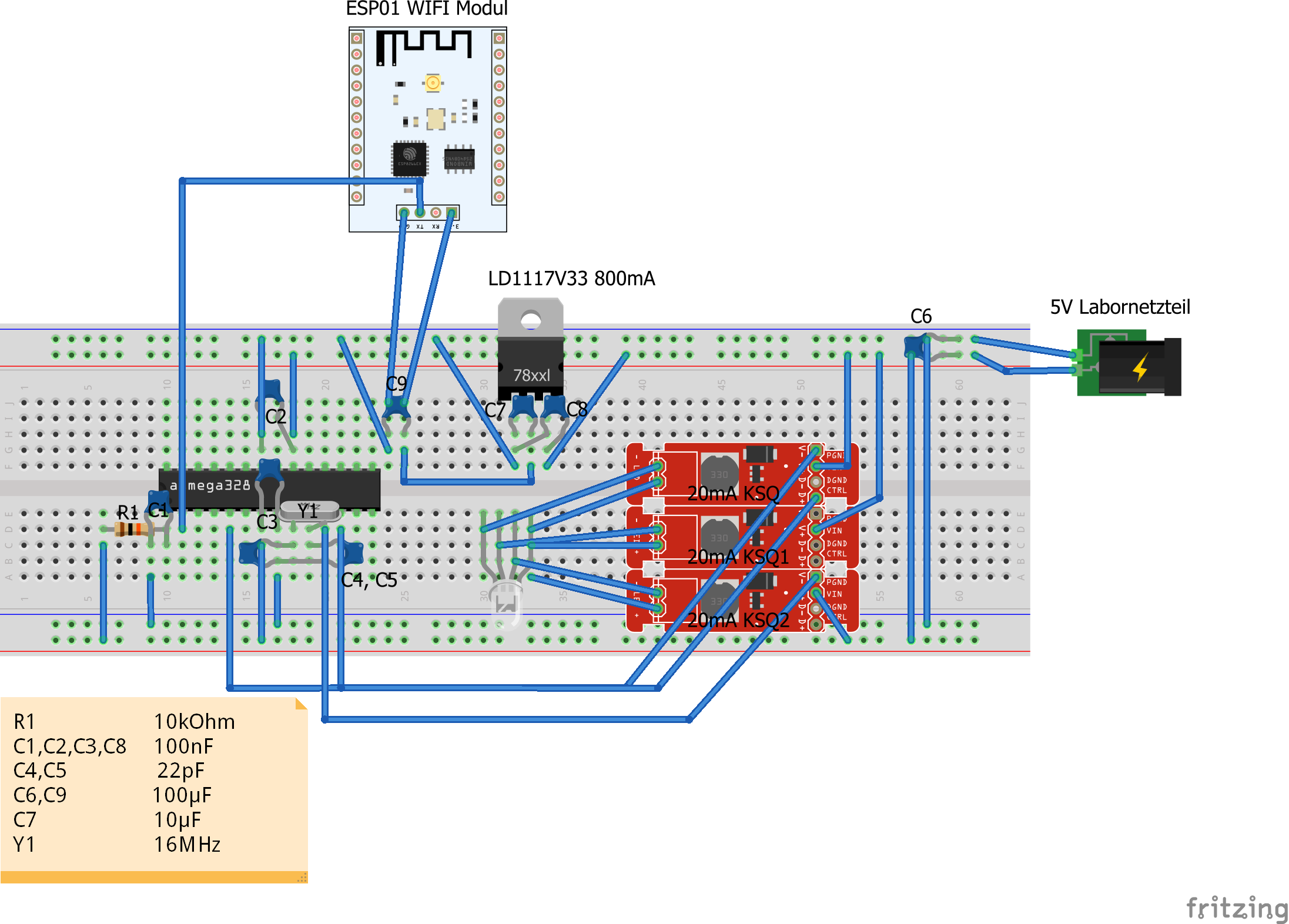

Flo F. schrieb: > Anbei ein "Schaltplan" mittels Fritzing erstellt. Hoffentlich reicht das > so aus. Zum verstehen reicht es, ob es für die einwandfreie Funktion reicht kann man aus der Entfernung nicht sagen. Steckbretter und Aufbau schwanken stark in ihrer Qualität. Flo F. schrieb: > Hat jemand eine Idee woran das liegen könnte? C4 und C5 gehören nicht einfach auf Masse sondern an direkt an die Masse des Controlers (so nahe wie möglich) angeschlossen. Dein Spannungsregler hat immer noch keine Abblock-Kondensatoren, lies im zugehörigen Datenblatt dazu nach was du tun musst. Und das ist kein Luxus, sondern ein Muss. Dann empfiehlt es sich noch an Eingang vom Netzteil einen Elko 100uF zu setzen um die KSQs zu stützen. Meine nicht sehr hellseherische Glaskugel sagt mir dass der Controller durch Störungen auf der Versorgung in einen undefinierten Zustand gerät aus dem er nicht wieder in normale Operation zurückkehren kann.
#5255639
Korrigiere zuerst Schwachpunkte in der Hardware. Dann geht es mit der Software weiter, falls der Fehler dann noch besteht: Du musst herausfinden, wo genau er stecken bleibt. Nutze irgendeinen freien I/O Pin, um Statusmeldungen auszugeben. Füge nach und nach Statusmeldungen zu deinem Programm hinzu, bis du den Fehlerpunkt eingekreist hast. Du kannst hier Codebeispiele und Anleitung dazu finden: http://stefanfrings.de/avr_hello_world/index.html Wenn dein serieller Port schon belegt ist, nimm eine soft-serial Implementierung wie in meinem HelloTiny.zip Beispiel.
#5255701
Frickelfritze schrieb: > Meine nicht sehr hellseherische Glaskugel sagt mir dass > der Controller durch Störungen auf der Versorgung in einen > undefinierten Zustand gerät aus dem er nicht wieder in > normale Operation zurückkehren kann. Eine zweite Vermutung ist dass das ESP01-Modul seinen Dienst versagt weil seine Spannungsversorgung (siehe Spannungsregler) nicht ordnungsgemäss aufgebaut/beschaltet ist.
Frickelfritze schrieb: > C4 und C5 gehören nicht einfach auf Masse sondern an direkt > an die Masse des Controlers (so nahe wie möglich) angeschlossen. Ah, vielen Dank für diese Info. Habe bisher noch keine Skizzen gefunden, wo das so gelöst gewesen wäre. Die Adaptierung hat aber leider keine Änderung gebracht. Frickelfritze schrieb: > Dein Spannungsregler hat immer noch keine Abblock-Kondensatoren, > lies im zugehörigen Datenblatt dazu nach was du tun musst. > Und das ist kein Luxus, sondern ein Muss. Ok, laut Datenblatt gehört hier ein 1µF Kondensator her. Den habe ich aber nicht da - ist bestellt. Frickelfritze schrieb: > Dann empfiehlt es sich noch an Eingang vom Netzteil einen > Elko 100uF zu setzen um die KSQs zu stützen. Habe ich leider auch nicht da. Um das auszuschließen habe ich nun aber mal PWM deaktiviert und stattdessen textuelle Ausgaben eingebaut. Das Verhalten ist dasselbe: Entweder endet die Übertragung mitten in der Message oder an dessen Ende, es folgt aber keine weitere Ausgabe. Kann man damit sagen, dass es nicht am Einbruch der Versorgungsspannung liegt? Stefan U. schrieb: > Du musst herausfinden, wo genau er stecken bleibt. Nutze irgendeinen > freien I/O Pin, um Statusmeldungen auszugeben. Füge nach und nach > Statusmeldungen zu deinem Programm hinzu, bis du den Fehlerpunkt > eingekreist hast. Danke für deinen Input. Ich habe bereits diverse Ausgaben in meinem Programmcode. Zum Testen habe ich eine Ausgabe an erster Stelle des main-Loops, der sich nicht mehr wiederholt wenn im Fader-Modus noch ein Request empfangen wird. Hattest du etwas anderes im Sinn? Danke euch nochmals, ich bin leider ziemlich ratlos :( lg
Frickelfritze schrieb: > Frickelfritze schrieb: >> Meine nicht sehr hellseherische Glaskugel sagt mir dass >> der Controller durch Störungen auf der Versorgung in einen >> undefinierten Zustand gerät aus dem er nicht wieder in >> normale Operation zurückkehren kann. > > Eine zweite Vermutung ist dass das ESP01-Modul seinen Dienst > versagt weil seine Spannungsversorgung (siehe Spannungsregler) > nicht ordnungsgemäss aufgebaut/beschaltet ist. Das ESP-Modul sendet einerseits eine Antwort auf das GET-Request, andererseits eine UART-Message an den µC. Der Browser bekommt den Statuscode 200, die Nachricht am µC sehe ich aber nicht ... Wenn der µC bereits nicht mehr reagiert, kann ich immer noch Requests zum ESP01 pollen. Dieser antwortet aber weiterhin richtig mit 200 oder 501, je nach Request.

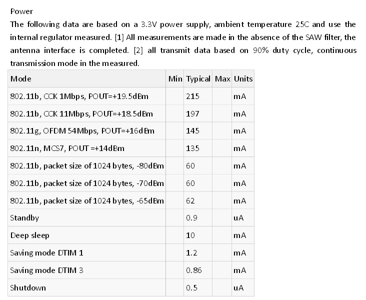

Flo F. schrieb: > Der Spannungsregler ist ein LP2950ACZ-3.3 Der kann laut Datenblatt nur 100mA, das dürfte für Spitzen- lasten beim ESP01-Modul zu wenig sein. Kann funktionieren, muss aber nicht. Ein LM1117-3.3 wäre deutlich günstiger.
#5255767
Dir ist schon klar, dass so ein ESP Modul einen 500mA Spannungsregler braucht? Dein LP2950 ist dafür viel zu schwach. Nimm zum Beispiel einen LF33CV.
#5255769
Frickelfritze schrieb: > das dürfte für Spitzen- > lasten beim ESP01-Modul zu wenig sein. Hier noch ein Auszug aus dem Datenblatt für den ESP.
#5255786
Scheiß auf das Datenblatt, das ist schön gerechnet (vermutlich ohne Antenne). Der ESP braucht bis zu 400mA.

Hallo, komme gerade von der Apotheke und habe nun die benötigten Teile aufgebaut. Das Verhalten hat sich nicht großartig verändert, nur dass die anderen Fehler nun gar nicht mehr aufgetreten sind. Aber weiterhin bleibt: schicke ich schnell genug ein paar Requests über den Browser an den ESP01, bleibt der µC einfach stecken. Habe nun überall innerhalb der main-Loop Ausgaben eingebaut. Es ist offenbar indeterministisch an welcher Stelle Schluss ist, die Nachrichten kommen auch nur teilweise an. Beispiel eines Zyklus nach Abschluss der initialen Funktionen (Wifi ist connected, ...), wenn eine Nachricht empfangen wurde:

Meinst du nicht, dass deine Konstantstromquellen ein Verbindung zu GND benötigen? Wie ist da eigentlich die vorgesehene Anschlussbelegung?
Im Datenblatt finde ich nichts dazu: https://www.pollin.at/p/led-konstantstromquellen-bausatz-810037 Kannst du dir das Fehlerbild dadurch erklären? Solange ich keine Requests an den ESP02 sende, tun die KSQ ja auch ohne zu meckern.
#5256873

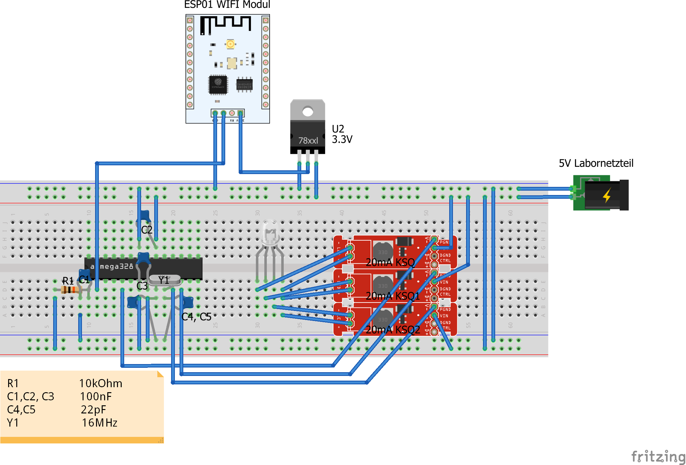

Mach nochmal einen richtigen Schaltplan. Deine Zeichnung ist total wirr. Das passt weder der Anschluss der Konstantstromquellen, noch des Spannungsreglers. Man darf das auch mit Bleistift machen und abfotografieren! Mit viel Phantasie könnte das irgendwie passen. Es macht aber wenig Sinn wenn ich Dir bestätige, dass der Plan in meinem Kopf, der nicht deinem entspricht, ok ist.
Und was passt am Anschluss des Spannungswandlers nicht? Habe die beiden Kondensatoren lt Datenblatt hinzugefügt. Schaltplan versuche ich morgen noch zu machen.
#5256890
Der 78xx hat links seinen Eingang, in der Mitte GND und rechts den Ausgang.
Ja, es ist ein 1117v33 siehe Beschriftung. Leider bekam ich das Label des Bauteils nicht weg, daher die Beschriftung darüber. Mache es dann morgen nochmal, muß ein Tool finden mit dem das brauchbar geht. TinyCAD finde ich zum Haare ausreißen :)
#5256908

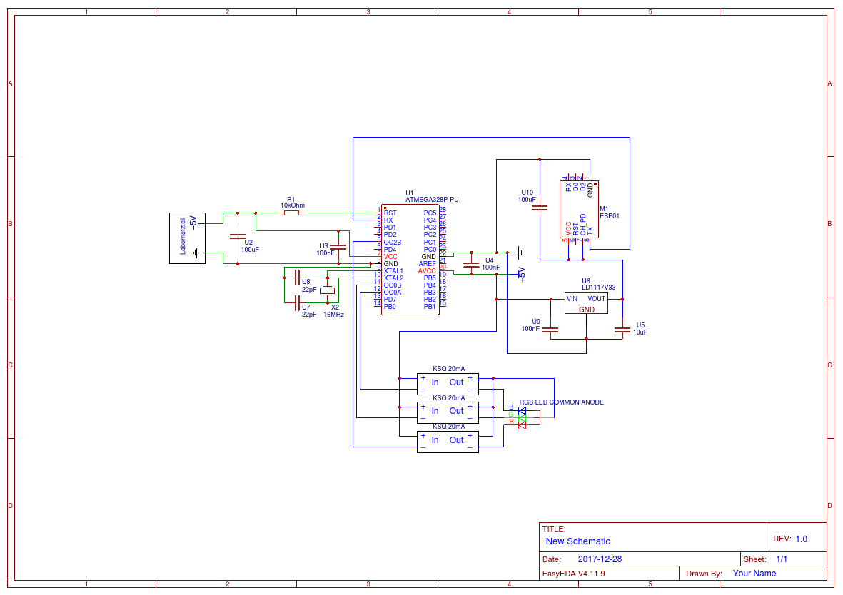

Hi, habe nun den Schaltplan mit easyEDA gemacht. Hoffentlich hat sich kein weiterer Fehler eingeschlichen. lg
#5257753
Sorry aber so wie du den Schaltplan zeichnest ist (vermutlich) auch das Chaos in der realen Schaltung. Ich werde alleine durch die Art der Darstellung das Gefühl nicht los (ohne das wirklich begründen zu können) dass du hier einfach "mutwillig" Bauelemente miteinander verknüpfst, verdrahtest ohne eine gewisse Systematik anzuwenden. Was dann auch zu einer Fehl- funktion führen kann. Dabei schaut das mit dem Fritzing- Steckbrett noch plausibler, vernünftiger aus.
Gut, du kritisierst also alles, sagst aber auch nicht was dich genau stört oder wie es besser ginge. Die Art der Darstellung stimmt also auch nicht. Meine Schaltung ist auf einem Steckbrett aufgebaut, wie in der Fritzing-Darstellung ersichtlich. Die Platine aus dem ersten Posting war ein zusätzlicher Versuch, um Wackelkontakte auszuschließen. Ich bin Anfänger in Sachen Elektronik, versuche zu lernen und Ratschläge umzusetzen. Aber "alles ist schlecht" hilft mir nunmal nicht weiter.
#5257785
> habe nun den Schaltplan mit easyEDA gemacht Sehr schön, viel besser so. Beim ESP Modul würde ich den Reset Pin noch mit 2,2k Ohm auf +3,3V ziehen. Ansonsten reagiert er manchmal aus versehen auf die Funksignale. Für die ersten Experimente ist das sicher noch egal. Ich denke, dass die Konstantstromquellen so richtig angeschlossen sind. Warum hast du eigentlich den Aufwand getrieben und nicht einfach Widerstände genommen? Nur damit wir nicht in die falsche Richtung suchen: Dein Problem ist immer noch, dass der AVR irgendwann hängen bleibt und nur noch diese Meldungen ausgibt:

Flo F. schrieb: > Sind die Hardware-Fehler deiner Meinung nach nun behoben? Die Konstantstromquellen sind nur mit GND und einem Ausgang des µC verbunden, d.h. mit keiner anderen Spannungsquelle? Das kommt mir irgendwie merkwürdig vor. Der "Schaltplan" ist schlecht lesbar; aus gutem Grund werden üblicherweise in Schaltplänen nicht Bilder von IC-Gehäusen mit der gleichen Pinanordnung, sondern logisch strukturierte Abbildungen verwendet. Versorgungsspannungs- und Masseleitungen werden auch nicht quer durch die Landschaft gezogen, sondern auch im Schaltplan kurz und übersichtlich gehalten, i.d.R. wird auf die Verbindung sogar verzichtet und nur zu einem passenden Masse- bzw. Versorgungssymbol verbunden. Das reduziert das Leitungsgewirr.
Rufus Τ. F. schrieb: > Die Konstantstromquellen sind nur mit GND und einem Ausgang des µC > verbunden, d.h. mit keiner anderen Spannungsquelle? Die KSQ sind mit +5V verbunden und mit einem PWM-Pin des AVR. Dh. ich schalte die KSQ eingangsseitig mittels PWM. Da ich nicht die Last schalten will, war das meine einzige Möglichkeit (die ich gesehen habe). Werde das aber auf Widerstände umbauen um Verwirrungen zu vermeiden. Danke für die Aufklärung zum Schaltplan, werde alsbald eine übersichtlichere Version erstellen.
